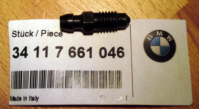

öööööh, welche Schraube nun ?
Moin,moin
Ich habe auch die Kupplung über einen normalen Entlüfternippel ohne zweiten Mann entlüftet. Es ging letzendlich sehr gut nachdem ich den Entlüfterschlauch mit einem passenden Ringschlüssel am Heckrahmen mit eine kleinen Schraubzwinge fixiert hatte.

Ist das der Entlüfternippel, den Du benutzt hast? Will nachher die KupFlüs wechseln und sehe nun die Bilder von Madman. Der hat die ganze Befülleinheit der Kupplung abgenommen und durch eine Schraube (geschätzt M10 oder M12) ersetzt. Ich brauch doch eigendlich nur diesen Nippel (siehe Anhang), oder ......?

... hab gerade die Teilerechnung rausgesucht.
Der Nippel für die Kupplung den Du brauchst hat die BMW-Nr 34212330310 M10-er Feingewinde. Gekostet hats vor ein paar Wochen 6,28 EUR. Eine Gummikappe ist da inklusive. Der Nippel passt auf auf alle 1150-er GS, wenn diese im Orginalzustand diesen speziellen BMW-Adapter hatten. Das Teil sieht eigentlich genauso aus wie das auf Deinem Bild. Aber die Nummer ist ja eine andere. Ich weis aber nicht, ob das auf Deinem Bild ebenfalls passt.
Die Kupplung hat ja eine dünnere Leitung als die Bremsleitung, demnach war nach ein paar mal pumpen am Hebel schon die komplette Leitung durchgespült. Das war wirklich kein Problem.
Der orginal BMW-Adapter war aber sehr fest, wie hier schon jemand geschrieben hat. Und an der Leitung sind nur ein paar flache Einkerbungen für einen Gabelschlüssel, die schnell vermurkst sind. Am Besten, anstatt des Gabelschlüssels ein grossen "Engländer" nehmen, und fest andrehen.

Danke !
Danke für die Teilenummer. "Mein" Nippel ist M8x1x16. Werde die andere Schraube nachbestellen. Zum Glück gibts Fotos und dieses Forum. :D
Grüße aus dem Norden
Michael
Moin Michael.
Dein Entlüfter ist (meine ich) für die hintere Bremse. Der an die Kupplung passende ist der vom vorderen Bremssattel. (Teilenr. hast du ja schon).

Nippelfrage
Moin moin börndy
für die Bremse hinten hatte ich mir (nach Gerds Beschreibung im Powerboxer) die KTM E-Teil Nr. 60013020100 "Adapterschraube“ M12 + den Nippel M6, EtNr 34 21 2 314 017 besorgt.
Aber wie gesagt, Teilenummer für die Kupplung hab ich ja jetzt. Mach ich halt erst den Poly V Riemen und den Kraftstofffilter, zu schrauben gibts genug.
