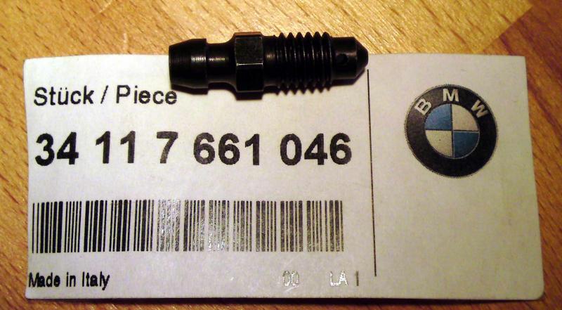

Habe mir heute auch mal die Schrauben besorgt und der Freundliche hat mich auf die geänderte Teilenummer aufmerksamgemacht !!
Die neue NR ist 34118520872 nur zur Info für alle die sich die Schrauben noch besorgen wollen.

Ich möchte über den Winter auf Stahlflex und auch gleich auf die Stahlbus-Entlüfterschrauben wechseln. Allerdings hat Stahlbus 3 verschiedene Gewindelängen und bietet ausserdem noch eine eigene Schraube für BMWs (nur für hinten???) an.
Und wie sieht´s für die Kupplung aus? Was bräuchte man da? Wenn schon, denn schon.........
Bei der EVO-Bremse sind es
  • vorne M 8x1,25 x 16mm,
  • hinten M 12x1,0
  • ABS-Modulator M 10x1,0 x 20mm.
  • Für die Kupplung ist KEINE Entlüftungsschraube von Stahlbus verfügbar
