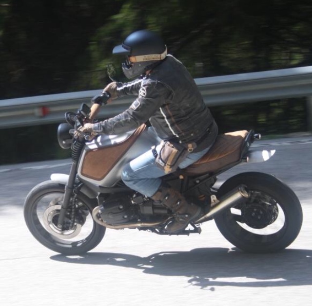

Habe das hier in SocialMedia entdeckt. Weiß jemand, ob das selbstgebaut ist? Oder ob das ein Umbaukit ist? Und falls ja, welches?
Danke und guten Wochenstart :)

Ist eine 1150GS umgebaut. Sieht nach Wunder... Lampe mit Schild und Schnabel.

das ist der Umbau von unitgarage.
Hätte noch ein paar dieser Teile im Abverkauf :)
Gast 41871
so schön die Umbausätze von Unitgarage auch sind: Schaut Euchg die GS mal grade von vorn an, die senkrechten Bördelkanten/Schweißnähte des Tanks sind weiter auseinander als die beiden Gabelrohre. Man kann also der GS ganz ungeniert unter den Rock schauen, man schaut genau auf Federbein, Motronic, ABS, Batterie und die ganzen Eingeweide die sich unter dem Tank verstecken. Man kann das Tankgewölbe natürlich schwarz pinseln, dann ist die Nacktheit vielleicht nicht ganz so schlimm....

Die Teile für die 1150er von Unitgarage sind ohne Gutachten oder Ähnliches. Lampe samt Maske und Schutzblech hängen an den oberen Lenkerklemmblöcken. Ein von mir angesprochner Gutachter meinte: nicht eintragungsfähig. Aber man findet natürlich trotzdem irgendwo jemanden, der das macht ...
Andere Teile aus dem Laden habe ich auch verbaut. Passgenauigkeit ist sosolala, aber mit dem Aufbohren der Löcher um einen Milimeter oder so konnte man alles passend machen. Der Ölkühleranschluss innen im Telelever erspart die Außerverlegung eines Schlauchs, die man hier im Forum gerade bei dem geposteten 1100er-Umbau sieht. Ohne so ein Teil muss man mit einem Rohrbiegegerät und viel Geduld eine passende Form finden (oder eben außen rum).

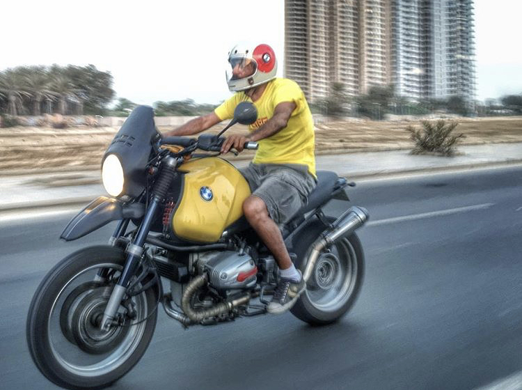

also rein optisch gefällt mir dieser (siehe unten) Umbau deutlich besser.
Bis auf die Farbstellung und das eine oder andere Detail.
Und ich weiß, wer´s gemacht hat....

Gestern eine R Ninet Urban GS gesehen die hatte diese Lampenverkleidung und Schnabel dran

Habe den Beitrag gerade erst wahrgenommen... Ist das dein Umbau??

nein,
ist der umbau von sohnemann's schwiegerpa.
wurde von den beiden im teamwork umgestaltet

Sieht auf jeden Fall wirklich gelungen aus! Nicht so stümperhaft nackt, wie ich persönlich viele 1150 Umbauten finde. Gibts mehr Bilder?
Edit: gefunden :D
