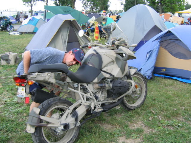

Wenn Camouflage dann aber richtig:D:
HP2Sascha
Gnadenlos drübergero... Ich vermisse den Machetenhalter :eek:

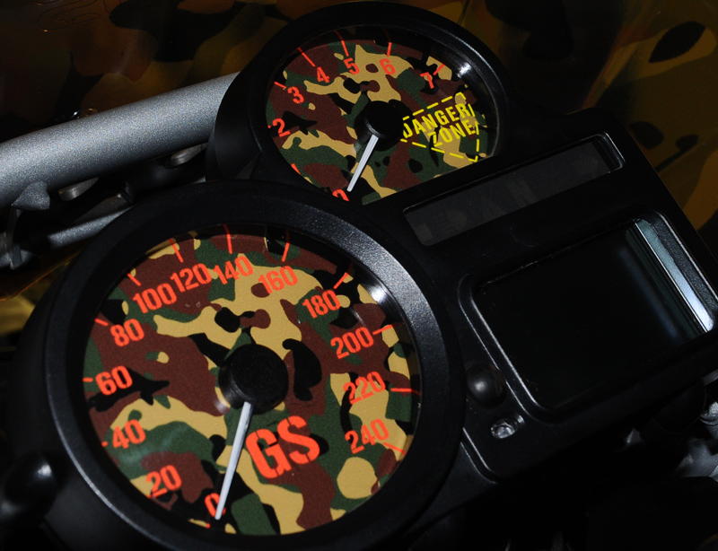

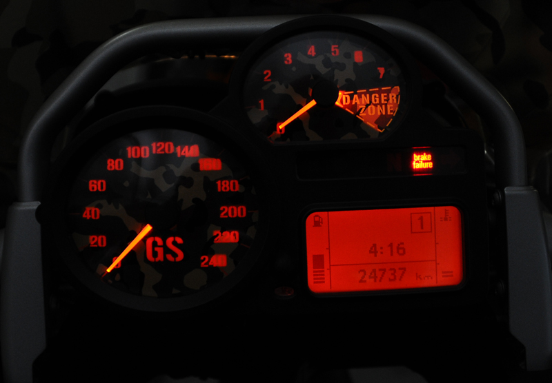

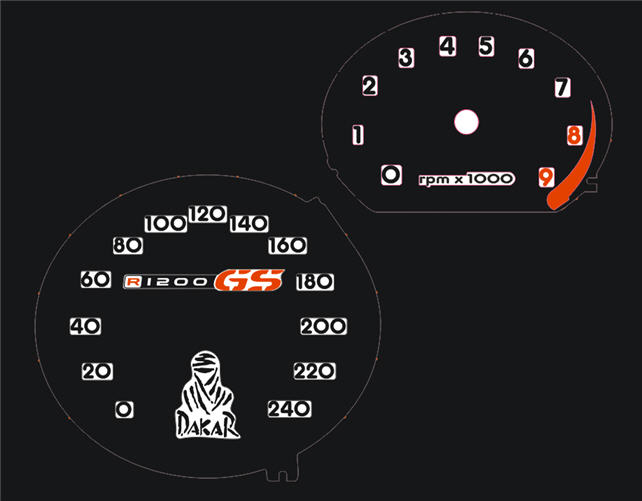

Wie dem auch sei, da meine Nachtansicht vorn Ar*** war, habe
ich mich heute noch einmal hingesetzt und alles neu gemacht.
Resultat im Beitrag-Anhang >>>
Diesmal habe ich alles sauber mit Hilfslinien abgemessen.
Zusaetzlich habe ich einen Layer schwarze Klebefolie dahinter geklebt damit kein Licht durscheint wo es nicht soll.
Somit bestehen die Tachoscheiben aus 4 Layern.
  • Einem Traeger (die durchsichtige Front von einem Hefter)
  • Die schwarze klebe folie zum Blocken des Lichts
    (auf Rueckseite vom Traeger mit Ausschnitten an den 'richtigen' Stellen)
  • Der eigentliche Tachodruck
  • Durchsichtige UV-Schutzfolie
Weiterhin sind beide Zeiger von unten um die Achse rum und seitlich der
Nadeln mit schwarzer Folie abgeklebt, damit auch hier kein Lichtschein
zu sehen ist.
Falls Ihr Corel Draw verwendet habe ich mir erlaubt Euch ein
wenig Arbeit zu ersparen und meine crd Files mit saemtlichen
Hilfslinien hochgeladen >>>
klickt einfach auf die Bilder unten um die Files runterzuladen:
3.4 MB
6.1 MB
Hope that helps...

Hier sind die Ansichten:

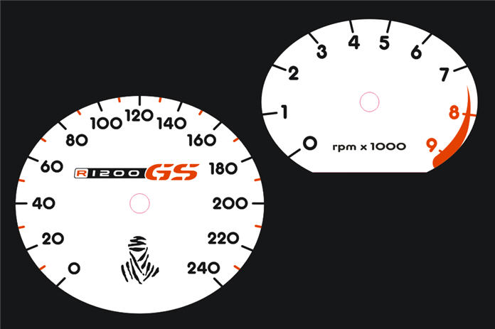

Ich habe mich nun mal hingesetzt und die weissen Entwuerfe erstellt.
Fuer die Nachtansicht habe ich wieder, wie zuvor, einen Block-Layer entworfen der von hinten auf den Traeger aufgetragen wird. Im Anhang sind die beiden Ansichten als Entwurf zu sehen.
Der Grund fuer mich dieses hier so reinzustellen ist, dass sollte es gut klappen, Ihr mit den Entwuerfen (Corel Files) zu jedem "freundlichen-Aufkleber-Macher" mit einem digital printer in Eurer Umgebung gehen koennt um Euch die Tachoscheiben selbst zu basteln. Das sollte nicht die Welt kosten.
Wenn die Scheiben gedruckt und verbaut sind melde ich mich nocheinmal.
Bis dann.
Marc

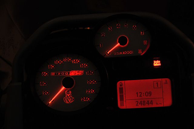

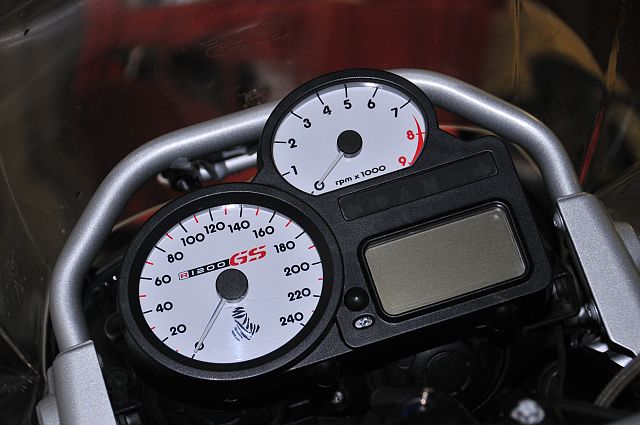

tutorial - tachoscheiben selber machen...
hallo alle miteinander...
ich hoffe niemand ist ueber diesen thread genervt...
nachdem ich heute wieder daheim bin habe ich den tachoscheibenplan umgesetzt. ich bin mir darueber im klaren, dass nicht jeder einen digital vinyl printer (aufkleberdrucker) daheim hat, doch im grunde kann jeder sich diese tachoscheiben selber entwerfen und zu einem aufkleber-macher gehen. die heutigen systeme koennen von einem pfd, ueber jpg bis hin zum epg file alles drucken. Somit sollte es fuer jeden fuer kleines geld moeglich sein die eigenen entwuerfe zu verwenden.
waehrend ich gebastelt habe nutzte ich die moeglichkeit und fotografierte die einzelnen schritte. das gesamte turorial koennt ihr euch hier ansehen:
Tachoscheiben-selbermachen-tutorial.
unten seht ihr das endergebnis... tages und nachtansicht.
die nachtansicht ist nicht besonders schoen geworden da es ein wenig schwierig ist schwarze schrift erleuchten zu lassen... mal sehen was ihr dazu sagt.
wie zuvor schon erwaehnt kann ich die corel draw files gern zurverfuegung stellen. wenn jemand sie genauso haben moechte wie meine kann ich auch das ganze als eps uebermitteln. dieses fileformat sollte von jedem aufklebermacher verwendet werden koennen um auch den schnitt auszufuehren.
will irgendwer meine camouflage scheiben haben?
bis dann, und alles gute von der anderen seite der erde!
Marc
Ich finde die Nachtansicht durchaus sehenswert. Zum Vergleich mal die Ansicht der hier käuflich zu erwerbenden Variante:
Da sieht die Version von dir doch viel angenehmer aus, zumal sie ohne Heiligenschein daherkommt...
