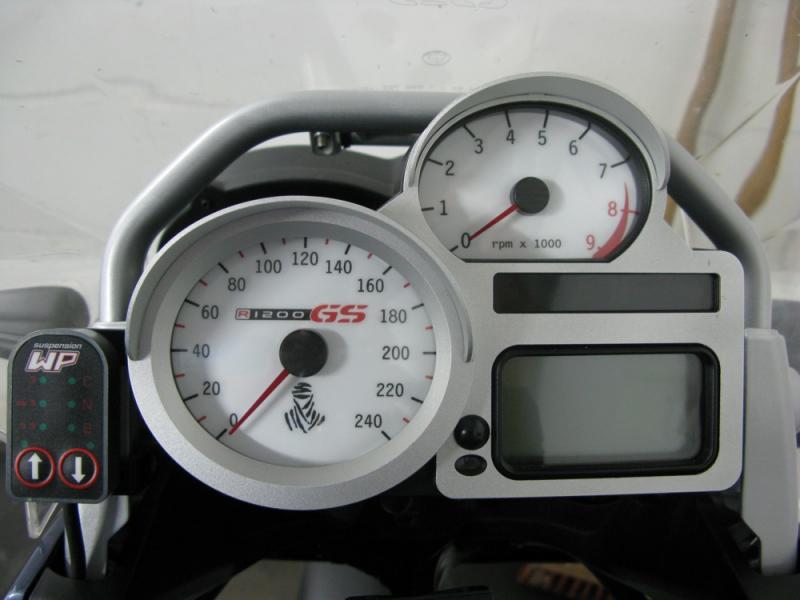

Hi Guys...
Ich habe diese Q schon gesehen... dessen Treiber ist mein absoluter Held.
_______________________________________________
Wie dem auch sei, da meine Nachtansicht vorn Ar*** war, habe
ich mich heute noch einmal hingesetzt und alles neu gemacht.
Resultat im Beitrag-Anhang >>>
Diesmal habe ich alles sauber mit Hilfslinien abgemessen.
Zusaetzlich habe ich einen Layer schwarze Klebefolie dahinter geklebt damit kein Licht durscheint wo es nicht soll.
Somit bestehen die Tachoscheiben aus 4 Layern.
  • Einem Traeger (die durchsichtige Front von einem Hefter)
  • Die schwarze klebe folie zum Blocken des Lichts
    (auf Rueckseite vom Traeger mit Ausschnitten an den 'richtigen' Stellen)
  • Der eigentliche Tachodruck
  • Durchsichtige UV-Schutzfolie
Weiterhin sind beide Zeiger von unten um die Achse rum und seitlich der
Nadeln mit schwarzer Folie abgeklebt, damit auch hier kein Lichtschein
zu sehen ist.

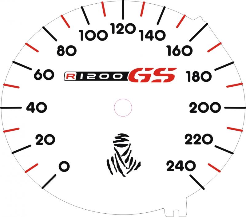

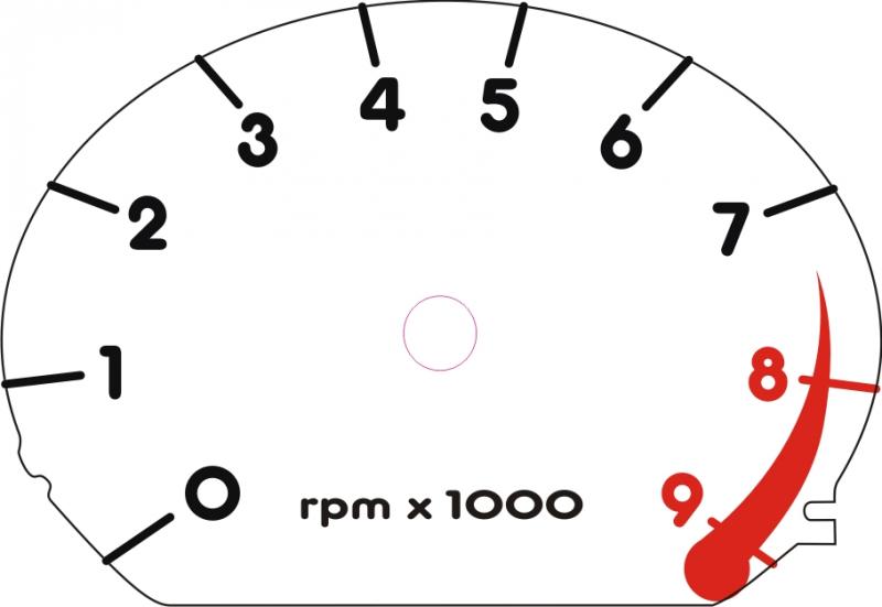

Falls Ihr Corel Draw verwendet habe ich mir erlaubt Euch ein
wenig Arbeit zu ersparen und meine crd Files mit saemtlichen
Hilfslinien hochgeladen >>>
klickt einfach auf die Bilder unten um die Files runterzuladen:
3.4 MB
6.1 MB
Hope that helps...
Cheers
Marc

ok, ganz schnell bevor wir kein internet mehr haben... fuer eine woche lang... ahhh
klick here (die eps files)
Speedo
RPMs
das sind meine originale als eps format... keine 1MB gross...
I'll be back... nicht vor naechstem Wochenende... Umzug NOW!
Marc

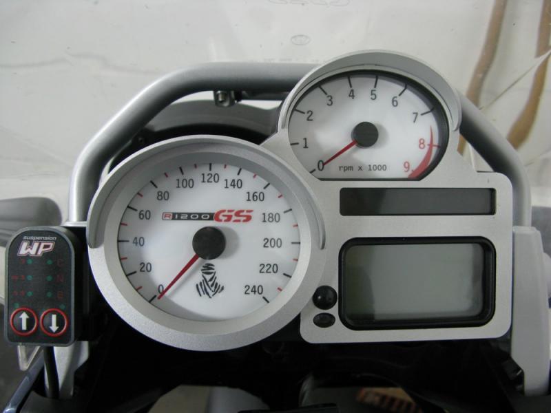

Ich habe es nun endlich geschafft, die weissen Tachoscheiben nach Marcs Vorlage anfertigen zu lassen und finde, es sieht richtig gut aus :D
Nochmal vielen Dank an Marc und all die anderen für das tolle Forum.

Raimo, ich sehe du hast auch die WUnderlich Tachoblenden, hattest Du die vorher schon dran. Müssen die nicht ab um den Tacho zu demontieren?
Ich hatte die Blende vorher schon dran, ist kein Problem, da sie mit dem Oberteil der Tachoeinheit verbunden ist (mit Silikon). Wenn du die Tachoeinheit aufschraubst, ist der Deckel mit der Blende ein Teil und die Einheit selbst das andere.
Ich hoffe, das war einigermassen verständlich ;)
