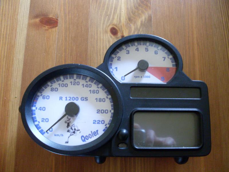

am letzten Sonntag war ich in Dortmund auf der Motorradmesse
und fand dort diese tollen weißen Zifferblätter und konnte sie mir absolut gut an meiner Q vorstellen :D!
Für einen Preis von 69 Euronen :eek: war mir das für zwei „Plastikscheiben“ und eine Din A4 Beschreibung ehrlich gesagt zu viel .
Also suchte ich hier im Forum, was ihr denn da so habt und wurde auch schnell fündig.
Inspiriert durch den Beitrag von „malerlrn“ hab ich mich auch mal an eigenen Tachoscheiben versucht.
Dank eines tollen Bildbearbeitungsprogramms waren am Ende mehrere unterschiedliche Scheiben das Ergebnis.
Ich werde mich wohl nächste Woche mal auf den Weg in eine örtliche Druckerei machen,
um das ganze evtl. UV-Beständig Drucken zu lassen.
Hier die Scheiben, die mir am besten gefallen haben.
Plastik? Schön wärs. Ist nur Photopapier...
Aber toll gemacht, deine Eigenkreation! Für Nachahmer wäre ein "how-to" nicht schlecht...

Hi Günni, danke für die Blumen!
Hier eine Kurzfassung meiner kleinen Bastelei.
Tacho ausbauen, aufschrauben, vorsichtig öffnen, die beiden Tachonaden entfernen (sitzen sehr fest), danach die beiden Originalscheiben aus der Tachoeinheit herausnehmen und im Scanner einscannen, so erhält man die Originalgröße.
Das ganze dann mit Photoshop bearbeiten, bis das gewünschte Ergebnis erstellt ist.
Ich arbeite noch nicht sehr lange mit diesem Programm, finde es aber sehr gut, da es mit der „Füllfunktion“ die „Kästchen“ der Tachoscheiben exakt Füllt und man brauch nichts einzeln „auszumalen“ so dass man nur die Farbe wählt,
den Bereich der gefüllt werden soll und los geht’s.
Mach richtig viel Spaß das ganze.
Wenn ich dann noch das richtige Papier und eine UV-Beständige Farbe gefunden habe, geht das ganze in Serie, nee natürlich nicht!

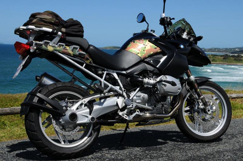

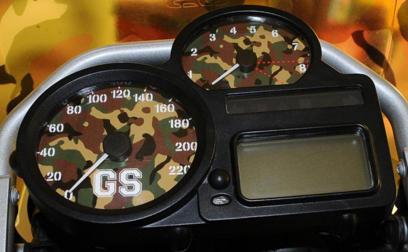

nachdem ich diesen Beitrag beim taeglichen durchstoebern gefunden habe hat es mir in den Fingern gejuckt den Tacho auch einmal zu zerlegen.
Flux den Tacho abgebaut, die Scheiben eingescannt und mit Corel gespielt.
Hier ist mein halbe Stunde-Aufwand-Ergebnis:
Jetzt passt der Tacho zum Rest des Bikes, hihi..., danke fuer all die Tips mit dem Tacho.
