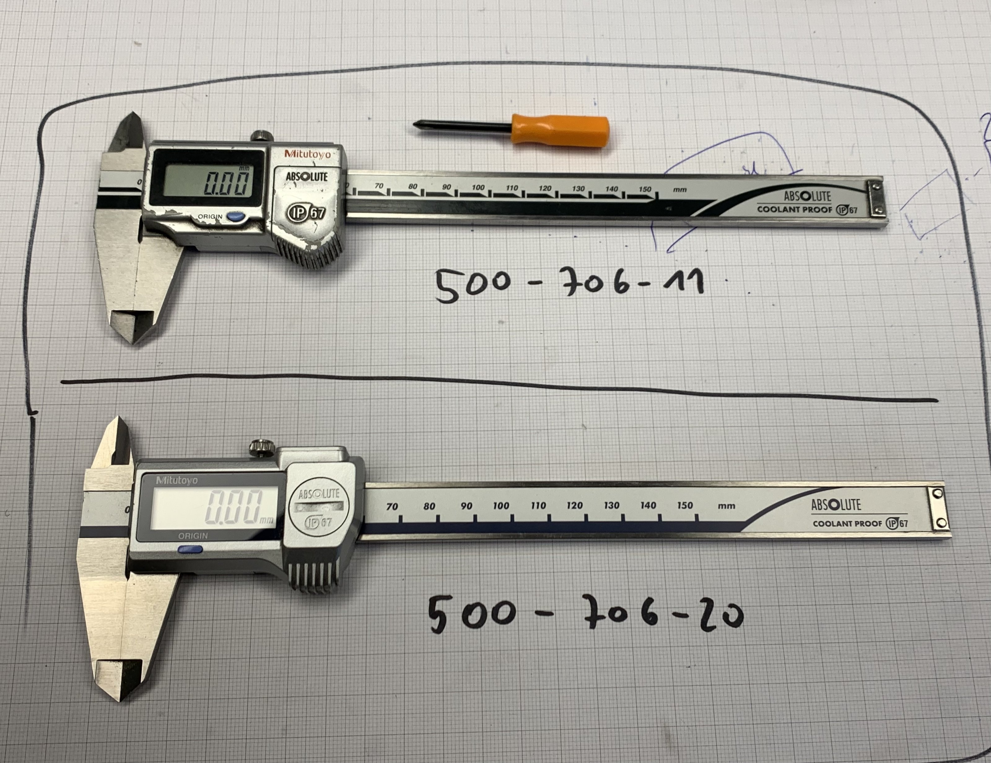

Wir verwenden bis auf ein paar vorhandene Ausnahmen nur Mitutoyo Messwerkzeuge in Ausführung IP67. Auf dem Bild der obere 150mm Messschiebe Artikel Nr. 500-706-11 ist das alte Model dieser „Serie“
Irgendwann 2016/17 wurden dann der mit der Artikelnummer 500-706-20 geliefert.
Auf Nachfrage bei Mitutoyo soll dieser noch genauer messen und es würde von Kunden gewünscht die Batterie ohne Werkzeug wechseln zu können.
Ich bevorzuge das alte Model.
Das neue Model springt bei Wiederholungsmessungen schon mal um 0,01mm um.
3x gemessen und 2 Ergebnisse.
Das alte Model hat bei 3x Messen nur 1 Ergebnisse ausgespuckt.
