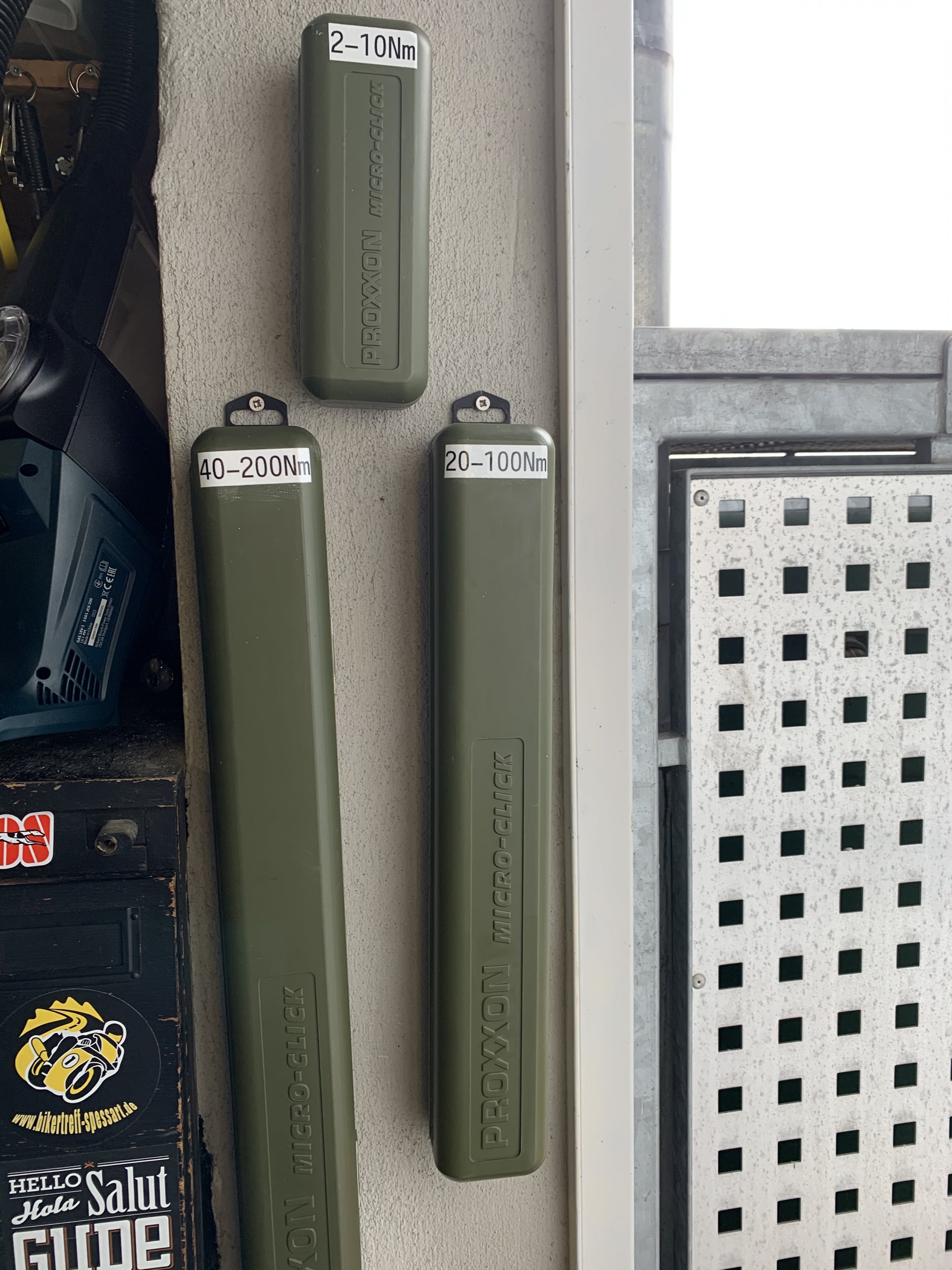

Ich versuche es noch einmal:
Proxxon MicroClick
Der hilft mir immer mal wieder bei sehr kleinen Drehmomenten, die ich nicht so richtig einzuschätzen vermag. Gibt es auch in anderen Drehmomentbereichen.

Das Hauptproblem mit solch geringen Drehmomenten im einstelligen Bereich wie 2 Nm ist: Das ist so wenig, dass man die sehr leicht mit der Hand überdreht. Man wundert sich, wie wenig das tatsächlich ist.
Die Antwort nach einem passenden Drehmomentschlüssel hast du eigentlich schon selbst gegeben, kuck dir den Proxxon Microclick MC10 an, Proxxon 23348 MicroClick Drehmomentschrauber MC 10 für 2-10Nm: Amazon.de: Baumarkt
Ich war bisher noch zu geizig, aber zur nächsten Gelegenheit gibt's bei mir keine Ausrede mehr, da hab ich den auch auf der Werkbank.

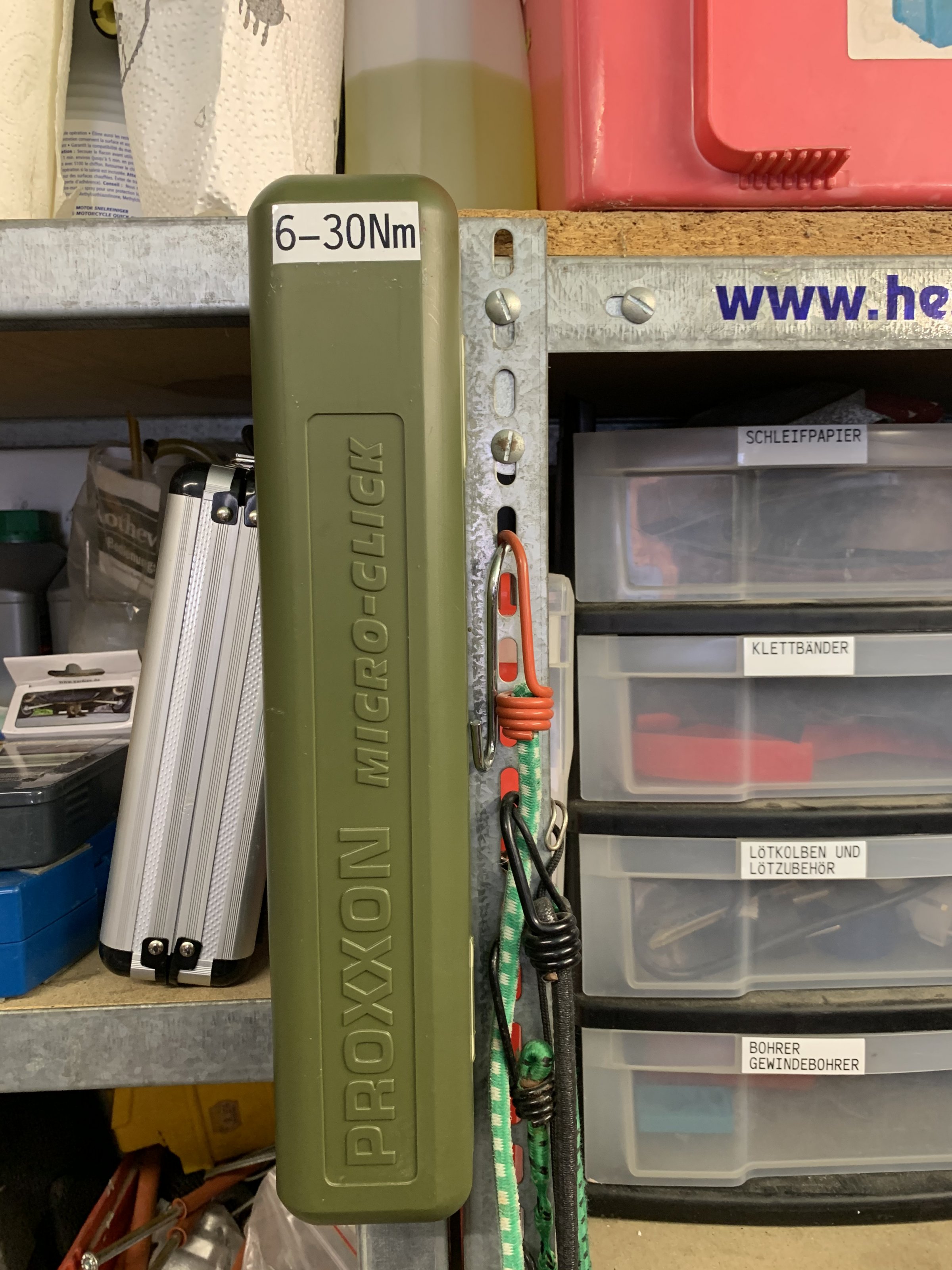

Ich habe Die von Proxxon und bin super zufrieden damit. Mittlerweile habe ich noch den kleinen 2-10 Nm nachgelegt, da ich auch am Fahrrad herumschraube und letzt das empfohlene Drehmoment mit dem 6-10Nm etwas überschritten hatte. Da war dann Ein neues Teil von Sp Connect hinüber und ich musste nachordern. Hätte mal besser gleich einen Drehmomentschlüssel mit dem passenden Drehmoment verwendet. Aber hätte, hätte..
