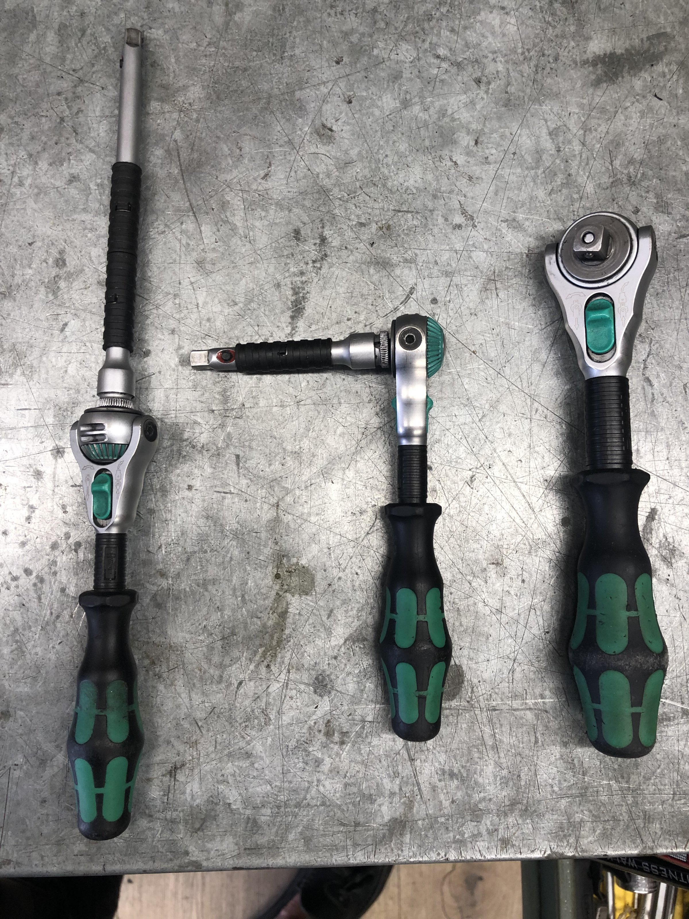

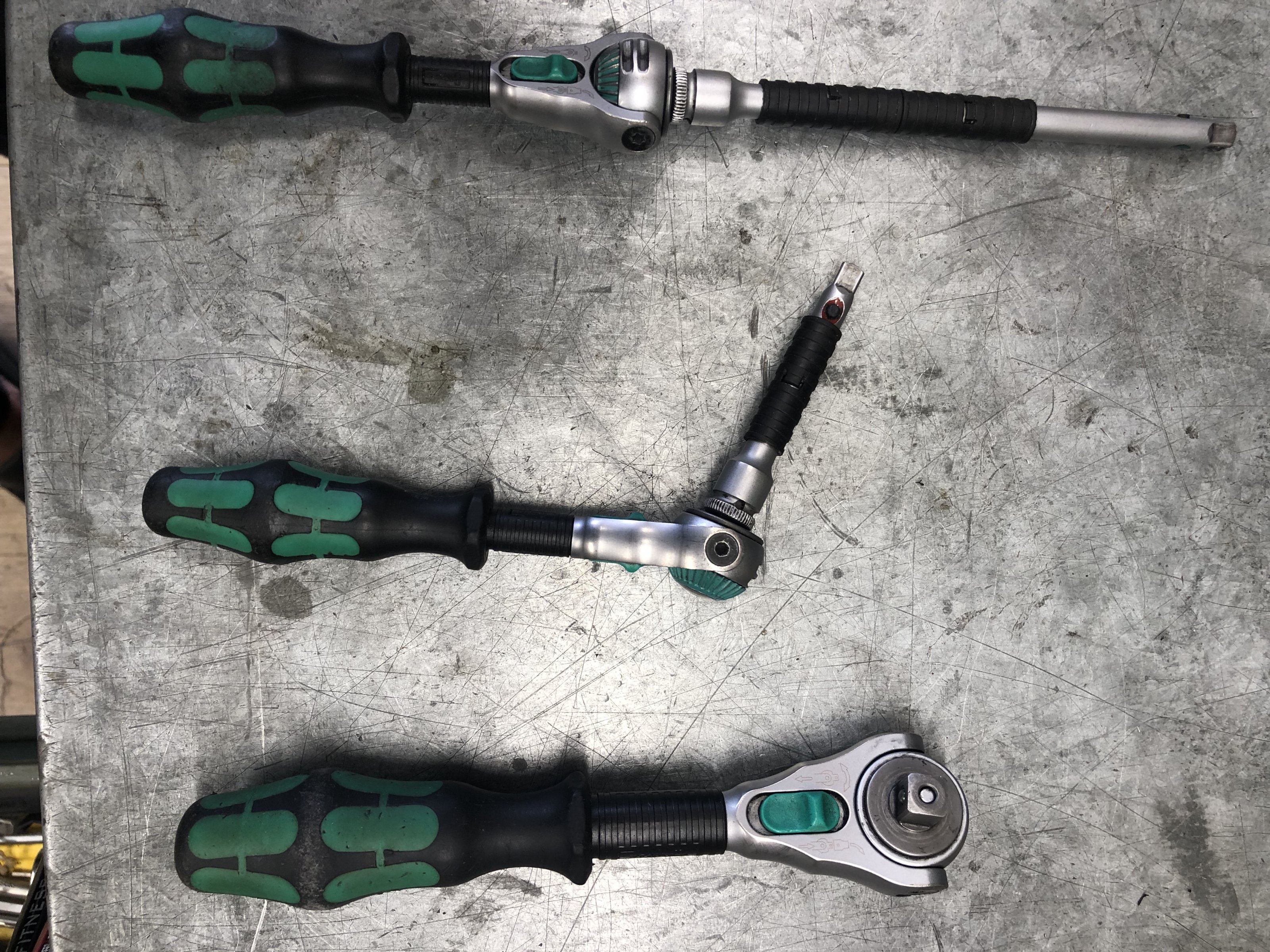

Seit ü50 Jahren schraube ich mit Hazetwerkzeug incl. Hazet- oder Stahlwille-Nüssen.
Die ersten guten Profi-Tools gabs zur Konfirmation...
Bisher ist noch nie was davon verreckt oder verschlissen.
Gibts bei mir in 1/4, 3/8 und 1/2-Zoll.
Drehmos sind auch von HZ.
Schraubendreher von Hazet, Gedore oder Wera, Ring-Gabel ausschließl. HZ.
Vor vielen Jahren hab ich für mich die Wera-Zyklopen "entdeckt".
Und die haben tatsächl. die Hazet-Rätschen verdrängt, weil sie im Gebrauch unheimlich geschickt sind.
Von klassischer Rätschenhandhabung umgeklickt auf Schraubendreher. Also lösen per Rätsche und schnelles rausschrauben mit Schraubendreher. Reinschrauben geht umgekehrt.
Bei 1/4 und 3/8 mein absolutes Standard-Tool.
Ans anfangs bissle fummelige Umschalten der Drehrichtung gewöhnt man sich fix. Läßt sich alles mit einer Hand umstellen.
Nach ü10 Jahren ist mir der Rätschenkopf des kleinen 1/4-Zoll-Zyklopen verreckt. Ging nicht mehr umzuschalten.
Nach Einsendung an Wera kams Päckchen nach paar Tagen kostenlos repariert zurück...!
Gibts u. a. auch bei Tante-Luise. Unbedingt mal in die Hand nehmen!
