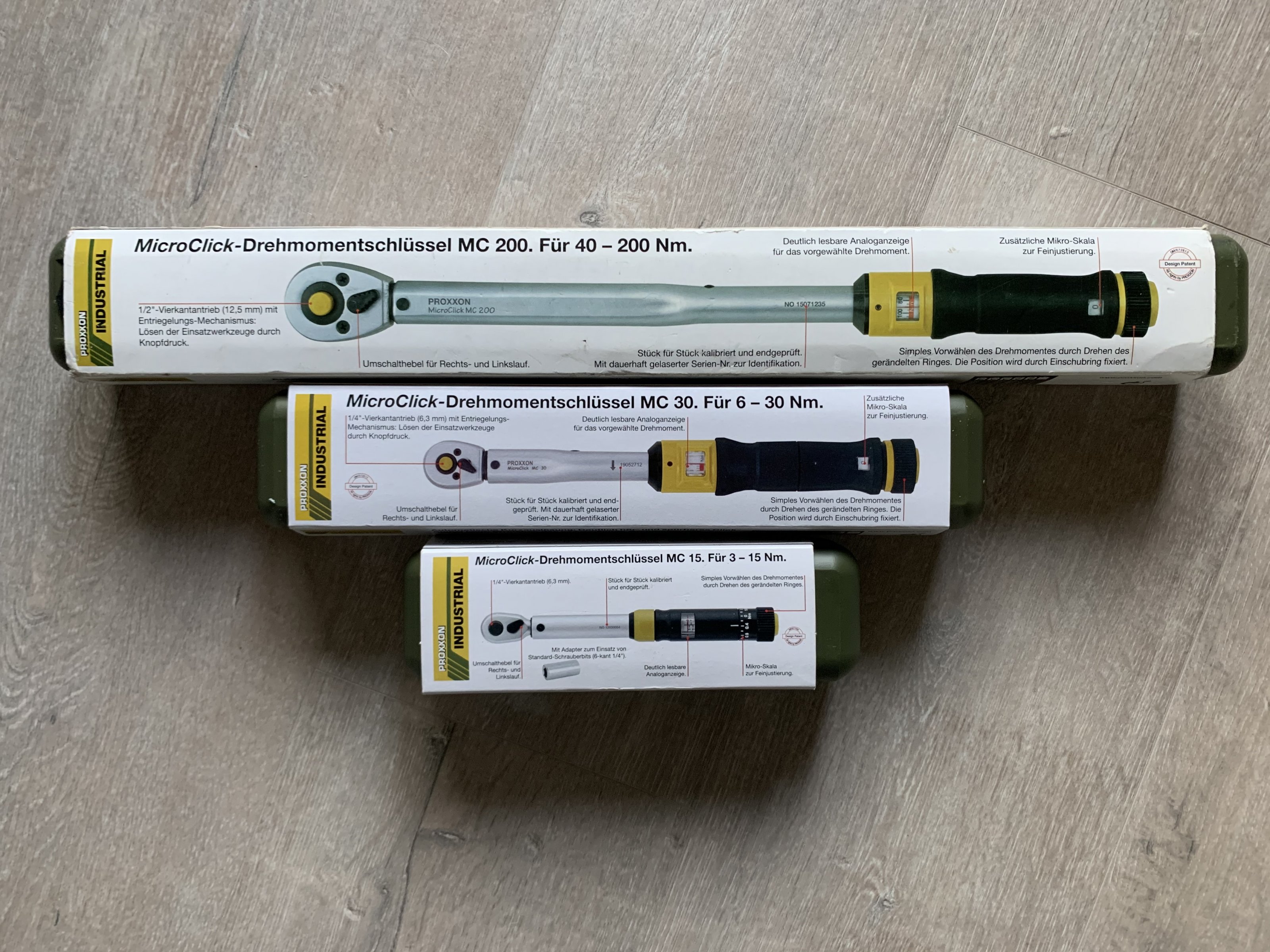

Es braucht schon fast drei Drehmomentschlüssel um alles abzudecken.

Schon. Aber: Wie wahrscheinlich ist es, wirklich mal Drehmomente von meinetwegen 4 bis 200 Nm bedienen zu müssen? Ich hab' auch drei Drehmomentschlüssel, über 40 Jahre zusammengetragen, davon zwei Proxxon, den MC100 (damals günstig bei Hein Gericke) und den MC30.
Der MC60 ist neu bei Proxxon, der würde mir heute den MC100 UND den MC 30 zusammen ersetzen.
Ich hätte auch schon Bedarf für den Bereich um die 2 Nm gehabt, habs aber so hingekriegt.
Ich wäre dafür, die Sache erstmal locker anzugehen, nicht gleich alles abdecken zu wollen.
Wenn's (nur) um's Motorrad und evtl. Fahrrad geht, würde mir der Bereich von 12-60 Nm durchaus gut reichen.
Abweichungen davon nach oben oder unten: Werkzeug dann erst bei Bedarf kaufen oder leihen.
Und ja, ich gebe zu, ich habe ein Faible für Werkzeug.. :-)
