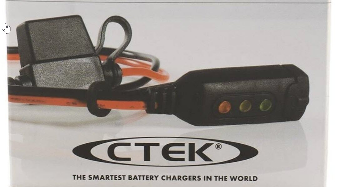

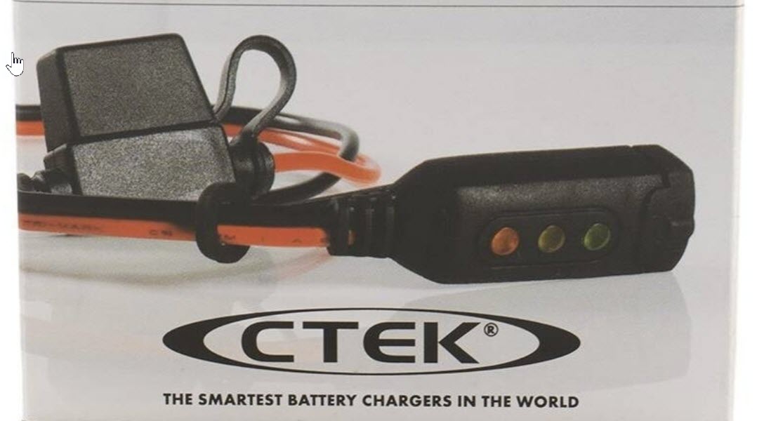

Hallo Manny, für meine 2011er Lufti verwende ich seit 2012 das Cetek MXS 5.0.
Wurde mir auf der Intermot Messe in Köln sehr gut empfohlen. Da die wussten, das die GS das fremde Gerät nicht akzeptiert, ist bei dem Gerät ein kurzes Kabel zum Anschließen an die Batterie dabei, das hängt neben dem Sitz raus [s.Foto] und da kann man das Ladegerät einfach anschließen.
Und ein Kabel mit Klemmen fürs Auto, dafür hat es auch paar mal geholfen.
Schön sind auch diese Ctek Ladeadapter. Sie zeigen durch drei LEDs den Ladezustand der Batterie an...

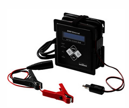

Mein Favorit immer noch:
Loadchamp Ladegerät LC1000+ Lithium, 149,90 €
wegen der Dispalyanzeigen z.B. Ladestrom
Nachteil kein robustes Gehäuse - mir ist vor kurzem mal mein Liebling > einen Meter abgestürzt -> Gehäuse diverse Defekte und am Display ein Segment dahin aber noch ablesbar (hatte auch schon viele Jahre auf dem Buckel).
Dem neuen habe ich rundum Moosgummi verpasst, das Alte mit Sekundenkleber gefixed - geht mit nach Hause.
