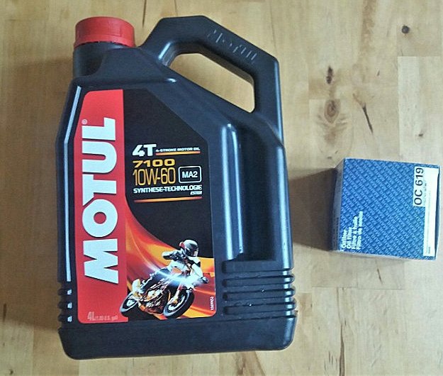

Gerade eingefüllt .... wenn Motul das schon anbietet.

Unterfahrschutz abmachen, Moped heiss fahren, Öleinfüllschraube raus, Ölablassschraube raus, öl auffangen, ölablassschraube wieder rein, öl einfüllen (Motul 7100 10W50 :o) bis 3/4 im roten kringel, mal kurz fahren und warten nochmals stand kontrollieren. 3/4 reicht vollkommen aus, wer möchte macht es bis an die grenze vom kringel. geht aber auch bis das schauglas abdeckt ist gerade mal 0.1 l mehr. von einer überfüllung spricht man erst bei 0.5 l mehr. Wenn man kein Gefühl für Schrauben hat, dann vllt noch drehmomentschlüssel benutzen.
was kann man da falsch machen?

Nebenbei: Ich habe für den 4l Kanister Motul (7100 10w60) im Netz 40,- € bezahlt. Und selbst wenn es 50,- gekostet hätte wäre es nur etwas teurer als das Procycle. Ich vegleiche es lieber mit den BMW-Preisen. Da spart man immer. :D
