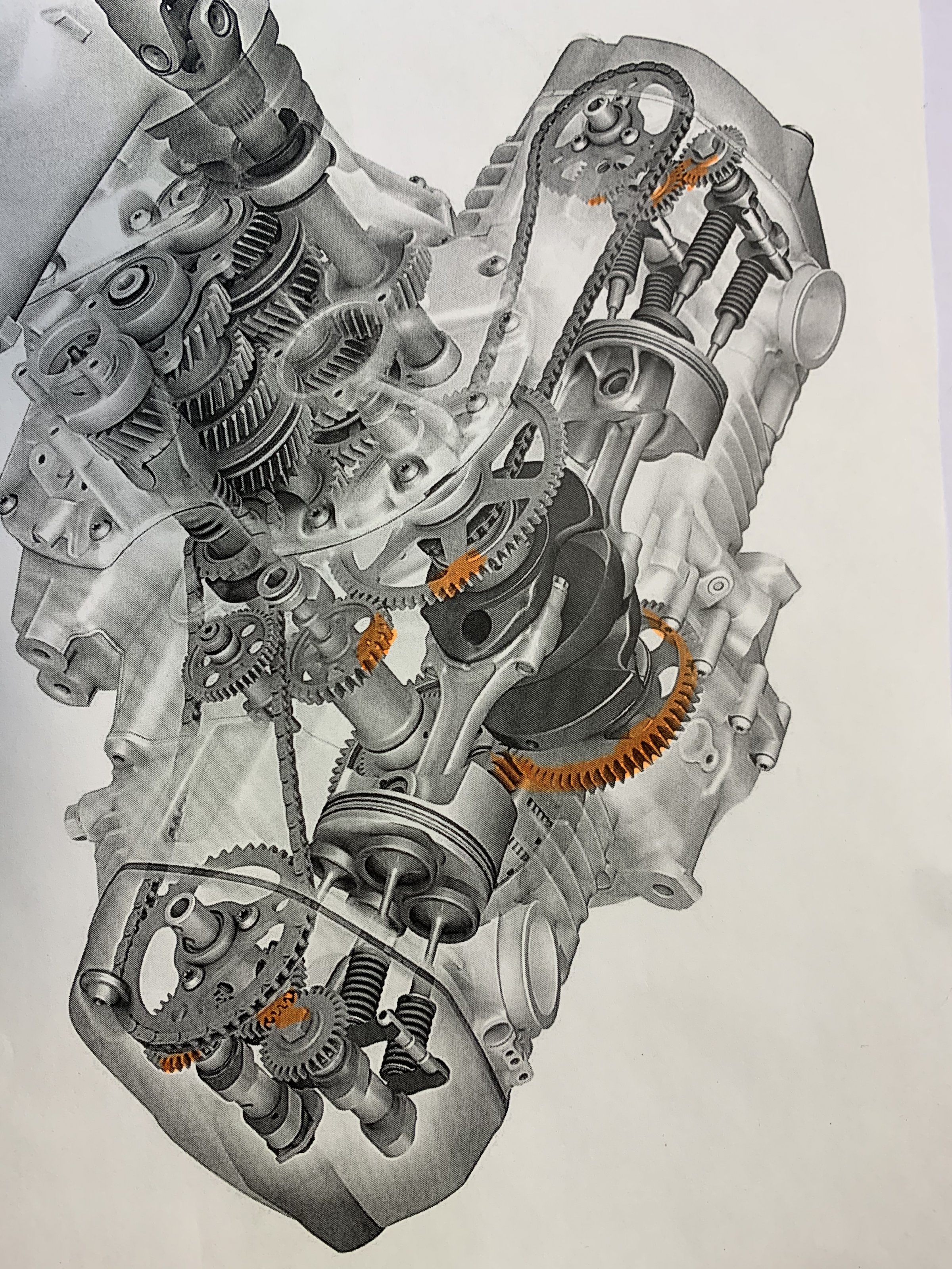

Ich bin noch nicht mal soooo davon überzeugt, dass die ganze Klapperei nur aus dem Getriebe kommt, das ist ja komplett schrägverzahnt, was ja einen leiseren Lauf zur Folge hat. Aber schaut euch den Motor an! Was hier farbig markiert ist, sind alles Geradverzahnungen...vor allem die Schnittstelle Kurbeltrieb/Kupplung, die dürfte den meisten Krach machen....
So wäre jetzt mein Gedankengang...

Ich gehe auch davon aus, dass das andauernde Klappergeräusch bei heißem Motor nicht aus dem Getriebe kommt. Das wiederum macht unangenehme Geräusche beim Gangwechsel.
Die gradverzahnten Räder vom Anlasser bis zur Kurbelwelle können es nicht sein. Die stehen still wenn der Motor läuft.
Also bleiben nur die Schnittstelle KuWe/Kupplung, die Kupplung selbst, die Ketten zu den Nockenwellen und deren Antriebsräder.
Wobei dieses Geräusch bei meiner K50 durch Motul 7200 10W50 so abgesenkt würde, dass es mich nicht mehr stört.
