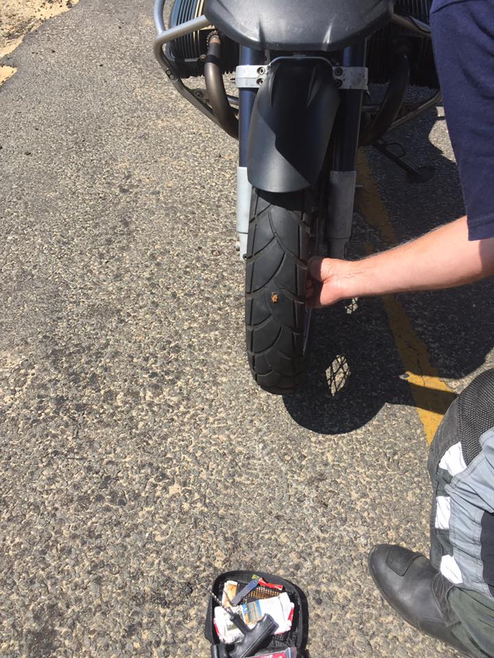

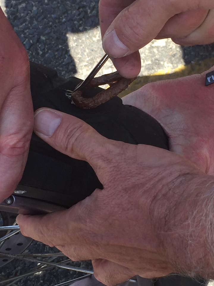

Ich bin davon überzeugt, dass der geflickte Reifen meiner Frau bis zu Ende runtergefahren werden kann! Sollte was undicht werden, dann zeigt die RDC Controller das ja an, also können wir ganz normal fahren, ohne besondere Vorsicht....
Gast20919
Ich könnte noch mehr Bilder posten von unseren 2 Trips
durch Südafrika !!!!
16473732_1048064705340305_936125103386163939_n.jpg16427594_1048064418673667_9005631428906994473_n.jpg
Pannenspray würde ich auch nicht benutzen !
