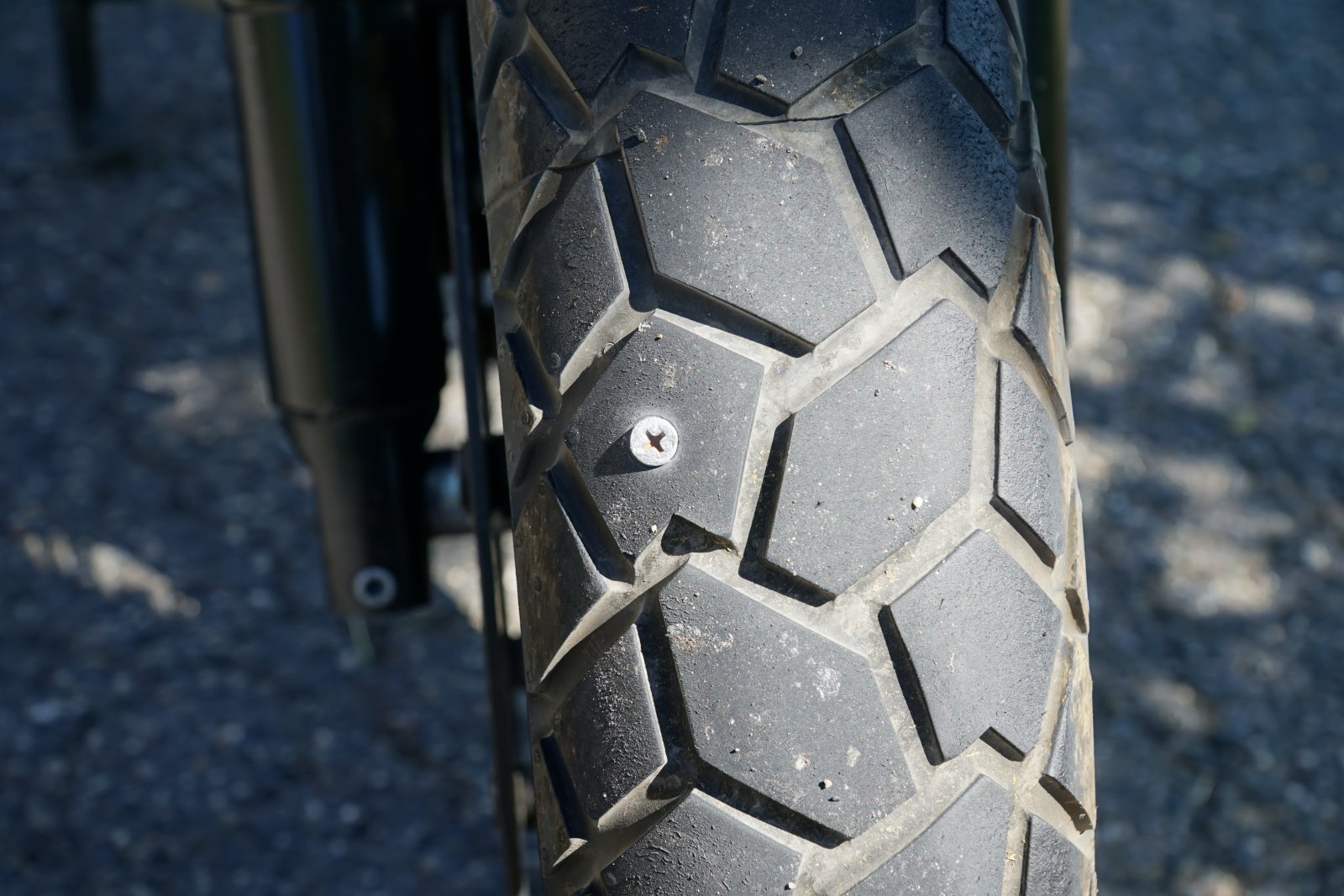

Mach dich nicht unglücklich, vertraue auf meine Vorredner und lass die Finger vom "Pannenspray"! Das Zeug veranstaltet eine Sauerei im Reifen. Ich hatte gerade eben meinen ersten Plattfuss in den Cevennen und habe das ganz einfache Reparaturset von Louis genutzt. Wenn du dir dann noch was wirklich Gutes gönnen willst, kauf dir die Lezyne Micro Floor Drive HVG. Die bringt dann auch wieder anständig Luft in den reparierten Reifen und wiegt nur 200g, genial!
Ich war nach 20 Min wieder unterwegs, schau mal hier
