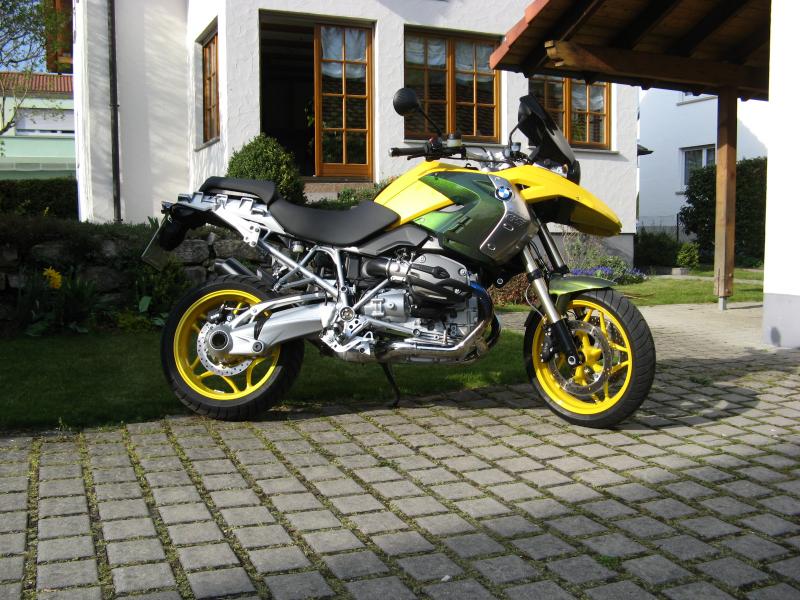

Bin wieder zurück vom Ledro See.Sorry konnte nicht schreiben.
Ich fahre die 17 Zöller ohne weiteren Umbau.Nur das vordere Schutzblech muß außer den Felgen noch getauscht werden.
Ich brauche kein längeres Federbein.Mir völlig wurscht was sich da mit der Geometrie ändert.Ich hock mich drauf und fahre.Im Rechnen war ich noch nie stark.
Der gefühlte Verlust von Schräglagenfreiheit ist nicht so eklatant.
Mir ist Kurvengeschwindigkeit wichtig,nicht ob die Rasten rechnerisch eher aufsetzen.Diese ist mit den 17 Zöllern ähnlich wie mit den Endurorädern.
Eine Spur handlicher beim Einlenken.Mit dem richtigen Reifen auch nicht nervöser als mit der orginal Bereifung.
Beim Gripp bin ich noch unentschieden.Der Tourance klebt genauso wie jeder Tourenreifen.Nur im flotteren Aufgalopp haben die Touren bzw Sportreifen Vorteile,weil der Tourance schneller schmieren anfängt.
Weitere Bilder hab ich momentan nicht.Mein Laptop ist gerade beim Service.
