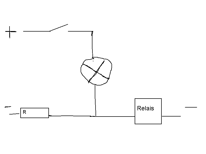

Warum macht ihr das nicht so?
Plus über Zündung an, wahlweise noch mit extra Schalter, (oder nur Schalter) eine Leitung an Masse mit Widerstand,die andere Leitung an Masse
über ein Relais legen, welches vom Abblendlicht geöffnet wird.
Und dann?
bei der in der BRD vorgeschriebenen Zwangsschaltung des Abblendlichtes sind die TFL dann "Daueraus".:skip:

Bei dieser Schaltung leuchtet das Tagfahrlicht, bei "Abblendlicht an" gedimmt mit.
Außerdem ist ab 1. April nur Tagfahrlicht zulässig.

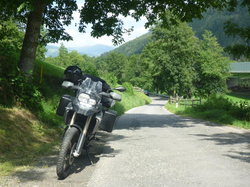

an unserer alten F800GS hatten wir auch eine Tagfahrleuchte montiert.
Eigenbau mit 8 1W Led und Fresnel Linsen zur Lichtverteilung.
Gruss Markus

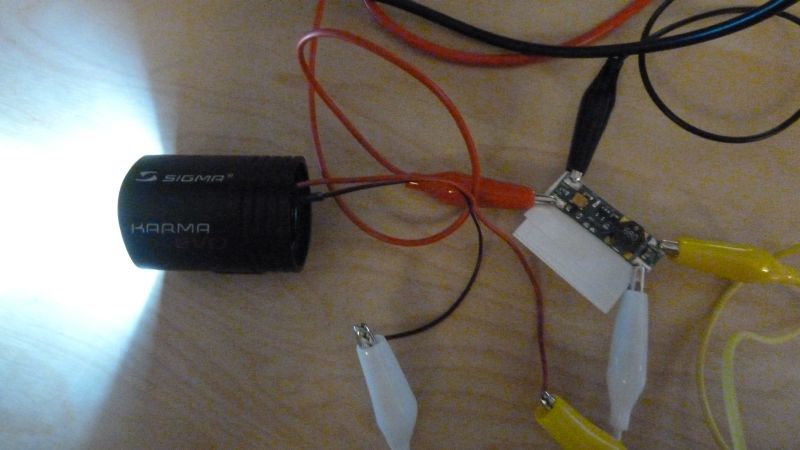

bin noch ein wenig am tüfteln :
ich bastel gerade eine fahrrad lampe um für 12v dauerbetrieb (Sigma karma evo) SIGMA SPORT® online - Bike Computer, Puls Computer, Beleuchtung die ist schön klein und macht "sehr" hell :cool:
http://www.amazon.de/Sigma-Karma-Ev...IO/ref=sr_1_10?ie=UTF8&qid=1361905751&sr=8-10
als stromversorgung habe ich mir die konstantstrom quelle 1000mA vom conrad besorgt
Konstantstromquelle für LEDs, Typ Mini KSQ-3W Ausgangsstrom 1000 mA Betriebsspannung 8 - 30 V/DC im Conrad Online Shop | 181813
die karma evo hat zwar eine eigene drin . die muss man aber immer separat anschalten ( lange drücken , dann 2mal kurz ) und ich wollte volle leistung licht halt direkt mit schalter an haben
bei 2* 3w led licht leistung geht dann schon was.. nun kommen die konstantstrom quellen noch auf einen kühlkörper, dann in ein wasserdichtes gehäuse und sobald der schnee weg ist - ans motorrad :p
Sigma Karma Evo Power LED o StVZO: Amazon.de: Sport & Freizeit
für Eine "im Geltungsbereich der STVO nicht zugelassen" aber recht teuer:confused:
