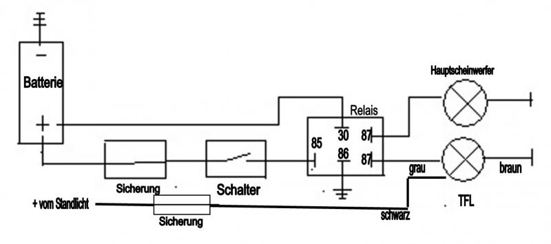

Dann wolln wir mal :
Die + Leitung vom Standlicht abklemmen und an die ( rote ? )+ Leitung vom TFL anklemmen.Das schwarze ( - ? ) Kabel vom TFL an Masse .Die gelbe Leitung dient als Steuerleitung und muss an die + Leitung vom Abblendlicht .Problem : Da du das Abblendlicht nicht ausschalten kannst , leuchtet es immer, und das TFL dimmt dauerhaft ab. Also muss ein Schalter in die +Leitung vom Abblendlicht. Da der aber 55 Watt schalten muss sollte ein Relais dazwischen.am Besten die Spannung für das Abblendlicht direkt von der Batterie holen , die ZFE schaltet die Leitung mitunter ab wenn die Fehlermeldung "LampF" erscheint. Hoffe das ganze ist verständlich :o. Für Änderungen und Verbesserungen hab ich immer ein offenes Ohr .
Hier der ( laienhafte ) Schaltplan von meinem Hella TFL , nur die Farben der Kabel sind unterschiedlich .( Fehler mit der Sicherung geändert ! )
soll das relais als "umschalter" sein? wenn du das so direkt an batterie anschliesst , brennt aber irgendwas immer ?! besser wäre also, den schaltstrom fürs relais z.b. von der bordsteckdose zu holen und die "+" leitung zum abblendlicht per relais zu "schalten" - oder hat bei dir das TFL auch "nochmal" einen umschalter drin"
die relaisschaltung ist fast ok.
lediglich zwischen B+ und kl 30 MUSS noch eine sicherung.

Das mit der Sicherung ist doch anders. Die vom Standlicht muss da raus und dafür zwiischen Batterie und Relais eingezeichnet werden.
Das Standlicht ist doch sowieso schon abgesichert, oder?
Zu der Frage, dass das TFl jetzt immer brennt. Die Leitung vom Standlicht bewirkt doch das es brennt.
Ist die Leitung vom Abblendlicht unter Spannung bewirkt dies, dass das TFL nicht mehr brennt.
Das Standlicht muss damit bei der Fahrt brennen. Also leuchtet der Scheinwerfer und das Rücklicht usw. auch mit.
Ich für meinen Teil würde nicht am Standlicht sondern an Klemme 15 (Zündung) anklemmen. Den "TFL Abschaltstrom" zapfe ich einfach beim Abblendlicht an.
So kann ich alles einfach schalten.
