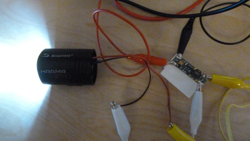

bin noch ein wenig am tüfteln :
ich bastel gerade eine fahrrad lampe um für 12v dauerbetrieb (Sigma karma evo) SIGMA SPORT® online - Bike Computer, Puls Computer, Beleuchtung die ist schön klein und macht "sehr" hell :cool:
Sigma Karma Evo Power LED o StVZO: Amazon.de: Sport & Freizeit
als stromversorgung habe ich mir die konstantstrom quelle 1000mA vom conrad besorgt
Konstantstromquelle für LEDs, Typ Mini KSQ-3W Ausgangsstrom 1000 mA Betriebsspannung 8 - 30 V/DC im Conrad Online Shop | 181813
die karma evo hat zwar eine eigene drin . die muss man aber immer separat anschalten ( lange drücken , dann 2mal kurz ) und ich wollte volle leistung licht halt direkt mit schalter an haben
bei 2* 3w led licht leistung geht dann schon was.. nun kommen die konstantstrom quellen noch auf einen kühlkörper, dann in ein wasserdichtes gehäuse und sobald der schnee weg ist - ans motorrad :p

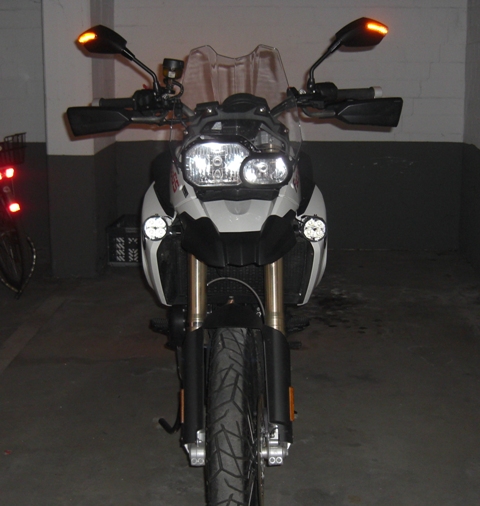

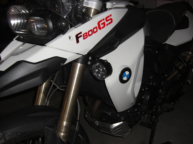

moin,

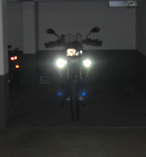

habe nun auch mal n paar Tagfahr LEDs an einer 800 GS verbaut. Habe einen super Ort gefunden.
Die Blinker abbauen, dann TFLs an die Ausleger, die Blinker sind hoch in die Spiegel gerutscht.
Der Vorteil: die TFLs überstrahlen die Blinker nicht.
Habe diese TFLs hier genommen: Die sind extrem hell, zumindest in der Tiefgarage :coo8ol: Die Qualität ist echt besser als ich dachte. Wirken sehr robust und gut verarbeitet, sieht nicht nach billigen China Produkt aus, obwohl es wahrscheinlich eines ist ;)

moin,

Hallo Guido,
wie hast du denn die TFLs an die originale Blinkerhalterung bekommen ????
Hast du ein paar Detailfotos??

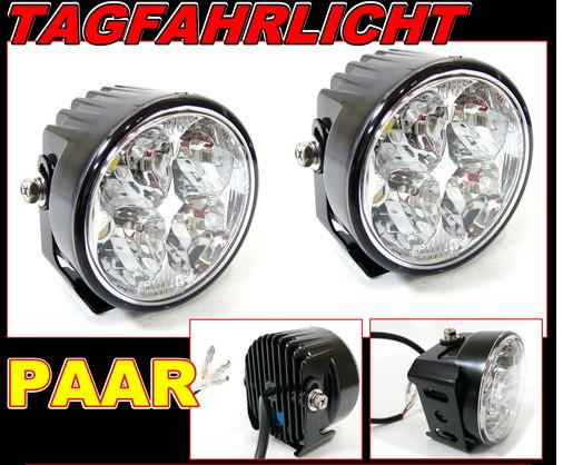

Mein Artikel in der Bucht hatte die Überschrift:
Tagfahrlicht Power LED,PAAR,Motorrad Yamaha TDM 850,TDM 900,TRX 850,ABS,T,S,SP
Nein, ich bin kein Händler, nur selber Konsument. ;)

Ich habe meine auch über Ebay geholt.
Gib mal " LED Rund 70" ein . Dann bekommt ganz viele angezeigt.
meine waren von einem Yamaha Händler in Leimen

Hallo Prepper,
helfe gern, was genau möchtest Du wissen? Habs im Moment so:
Habe mir einen Lenkerschalter bei Louise geholt. Den Strom habe ich unter dem "Tankdeckel" (der Tank liegt ja bei der 800er unterm Sitz, die Batterie ist oben wo sonst der Tank ist) vor der Steckdose abgezweigt, dann gehts mit Plus zu dem Lenkerschalter, dann weiter zu den LED Lampen. Bin noch in der Erprobungsphase, im Moment würde ich die TFLs einfach zum Abblendlicht manuell dazuschalten, also halblegal. Später wollte ich dann eine Schaltung basteln bei der das Abblendlicht gedimmt wird, bzw. umgekehrt, wenn das Abblendlicht an ist, die LEDs gedimmt werden, aber das dauerd wohl noch ;)
