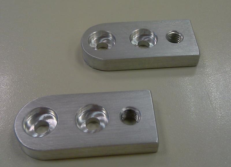

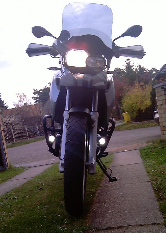

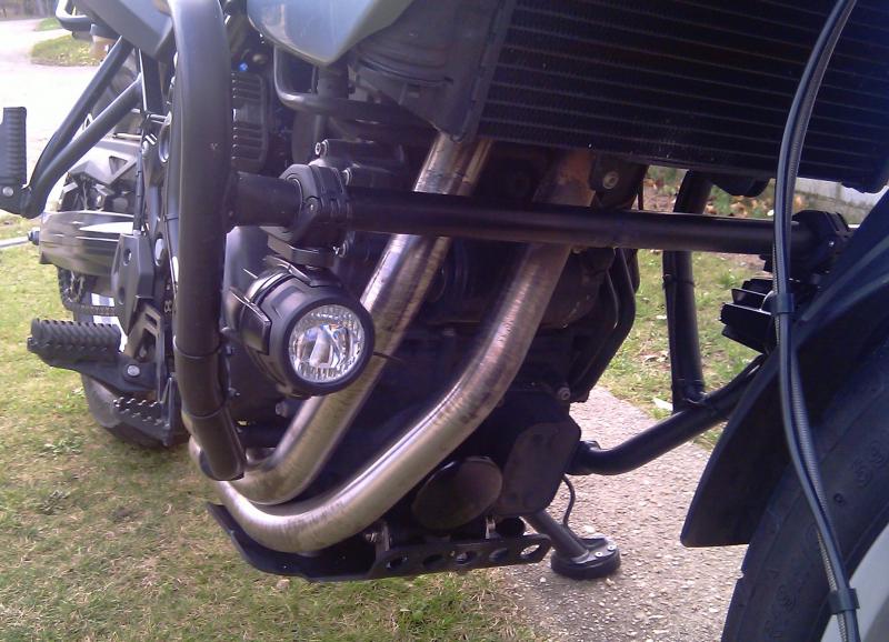

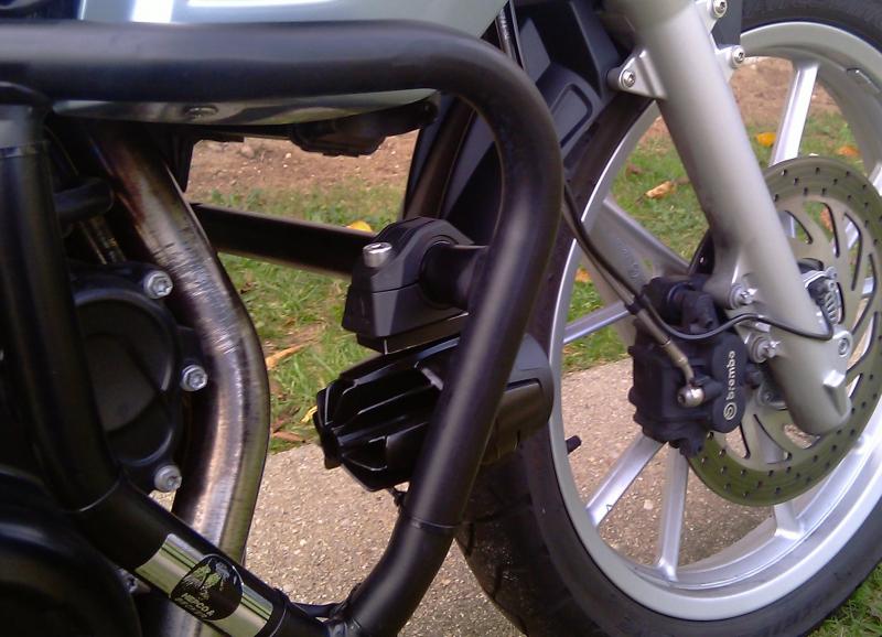

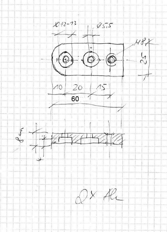

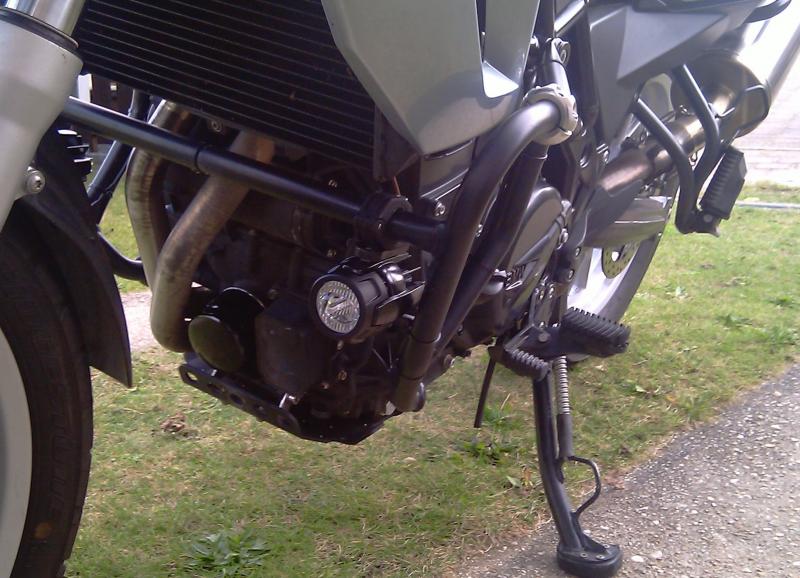

ich habe die HAWK-Nebelscheinwerfer (schlechte Qualität) durch org. BMW-LED ausgetauscht.
Die nutze ich jetzt als TFL (bei Bedarf)
IMAG0772.jpg IMAG0769.jpg IMAG0768.jpg IMAG0770.jpg Skizze Halter.jpgIMAG0763.jpg
