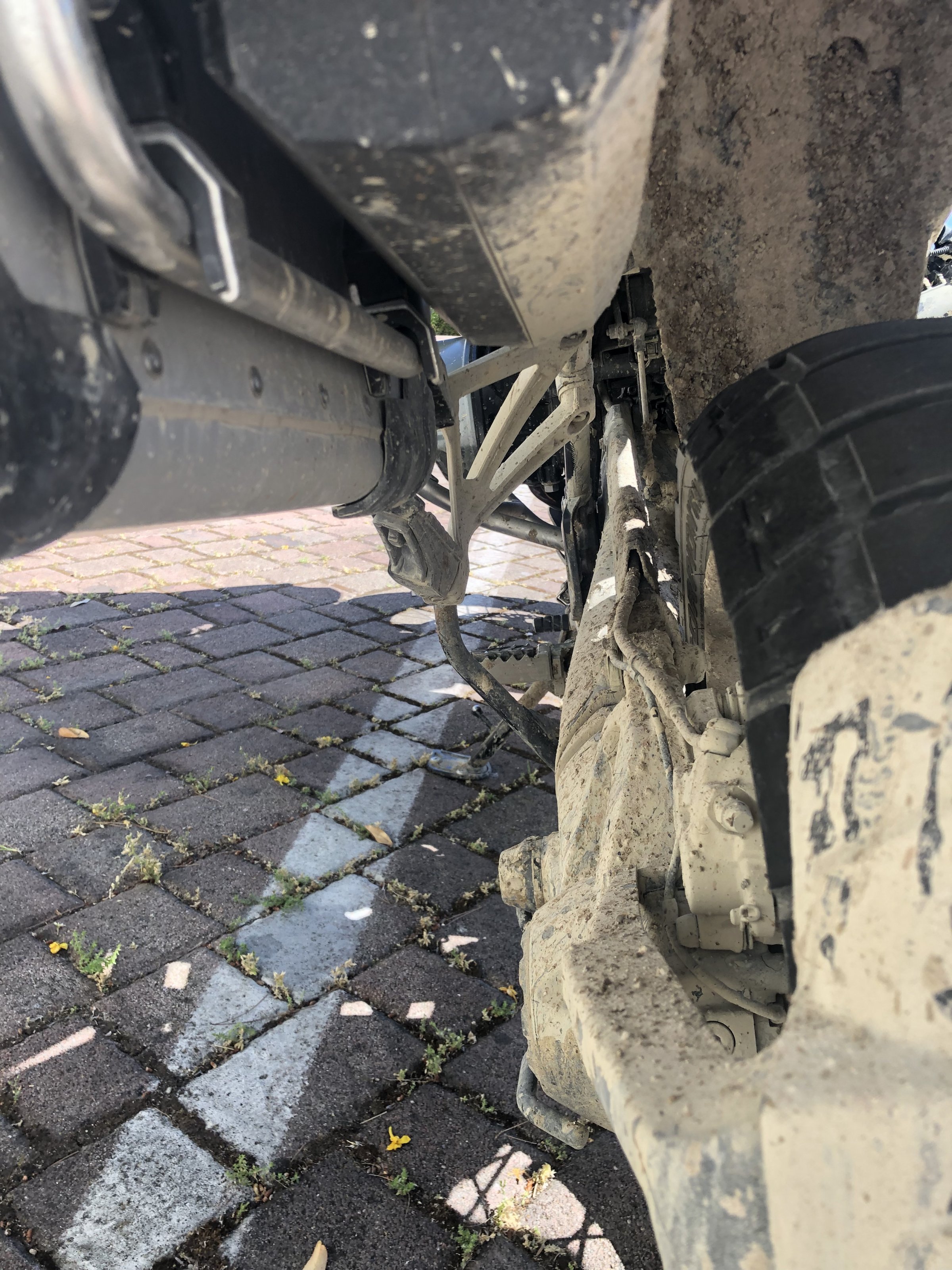

Also ich habe gerade noch einmal nachgesehen. Eine Woche ACT 🇮🇹 und keinerlei Spuren an der Werkzeugbox, mal abgesehen vom Dreck. Geschont wurden die Maschinen definitiv nicht, Geländeeinlagen waren mehr als genug dabei. Habe die Touratech Kofferträger verbaut.
Ja sieht nach Artgerechter Haltung aus :smile:
Vielleicht gibt es ja Unterschiede je nach Modell. Ich hab ne Tü aus 2012 und wenn ich vom Träger aus nach innen die 9,5 cm messe, ist das wesentlich über der Flucht vom Schutz

Artgerecht… na ja… eine GS im Gelände ist so eine Sache. Kann man machen, aber wirklich gut ist das nicht.
Aber das war hier gar nicht das Thema…
Muss zu dem Bild anmerken, dass ich nichts nachgemessen habe. Theoretisch ist es also denkbar, dass sich da etwas berühren könnte. Aber an den Punkt habe ich die GS auf dem ACT scheinbar nicht gebracht. Und über manche Wege sind wir wirklich nicht langsam gefahren.
