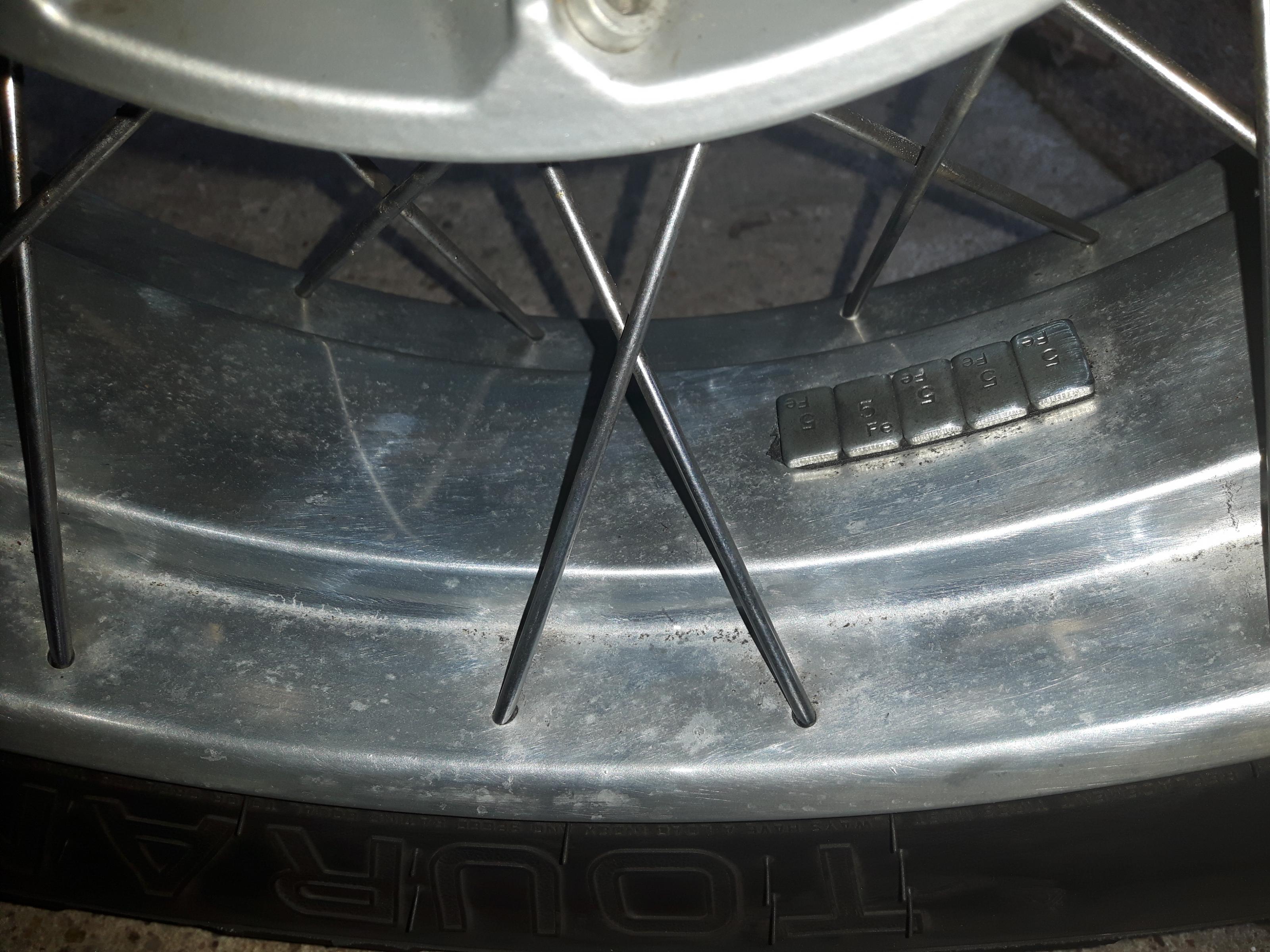

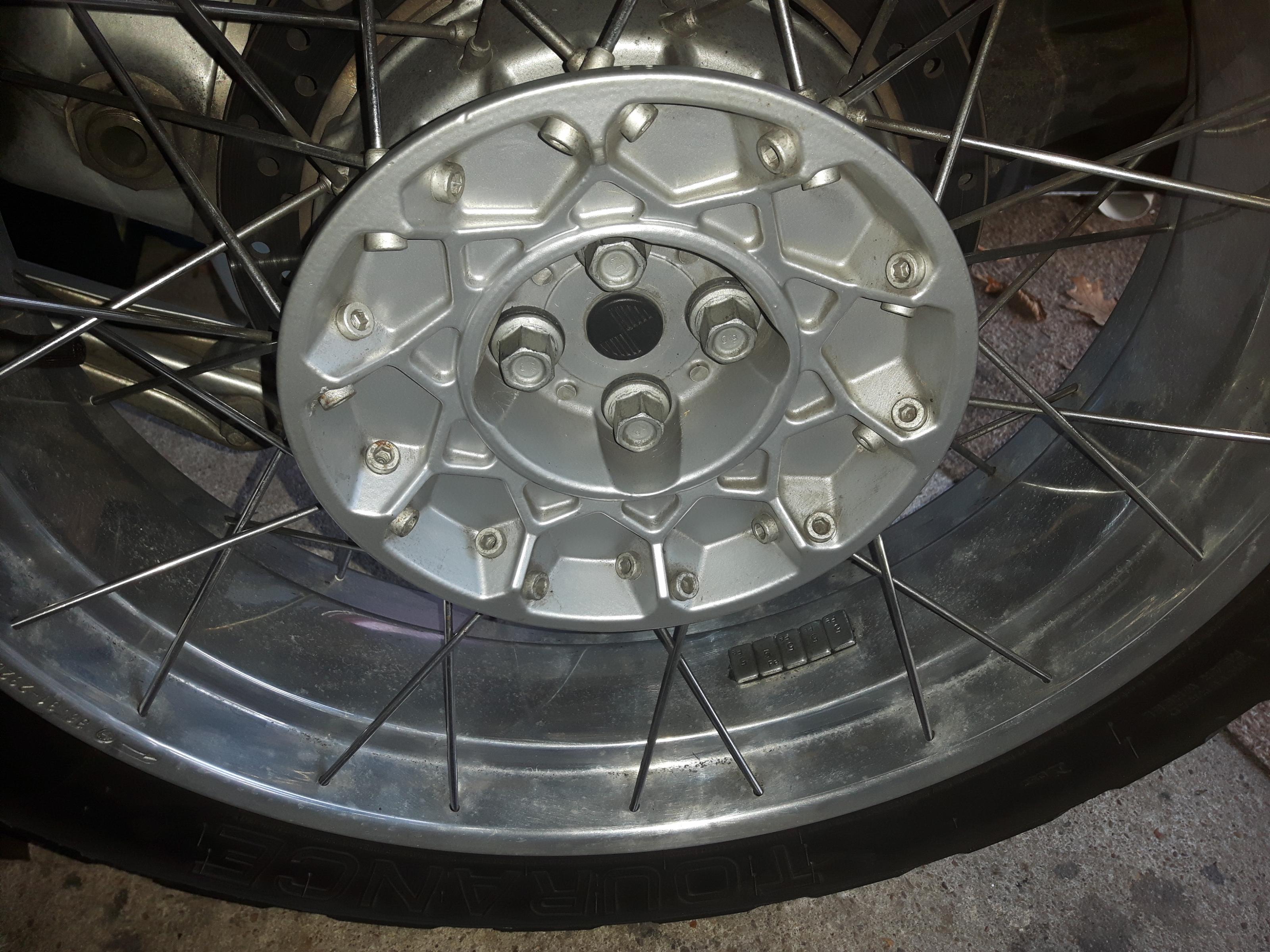

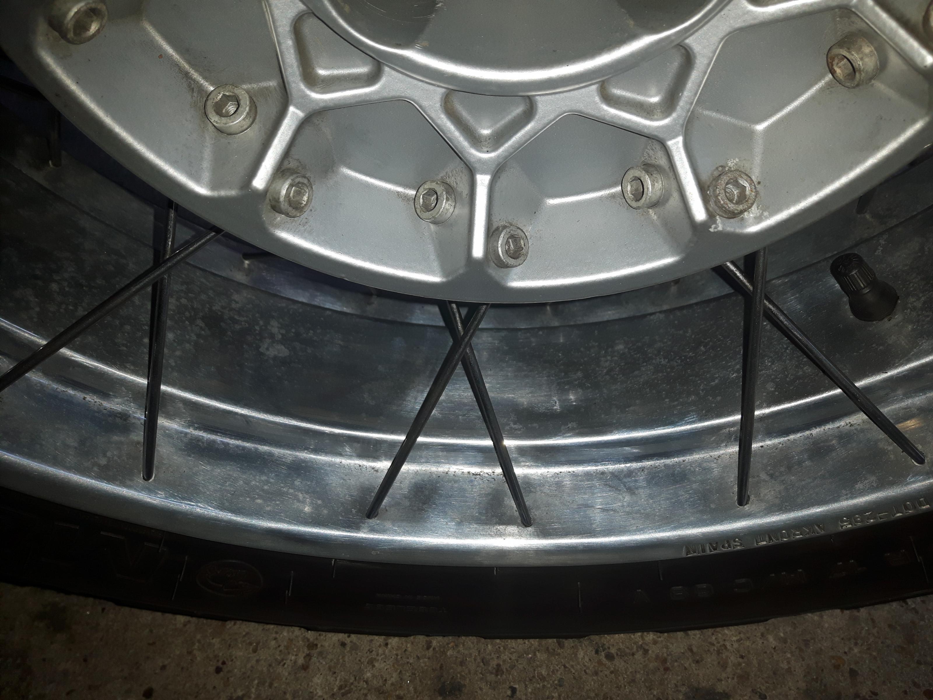

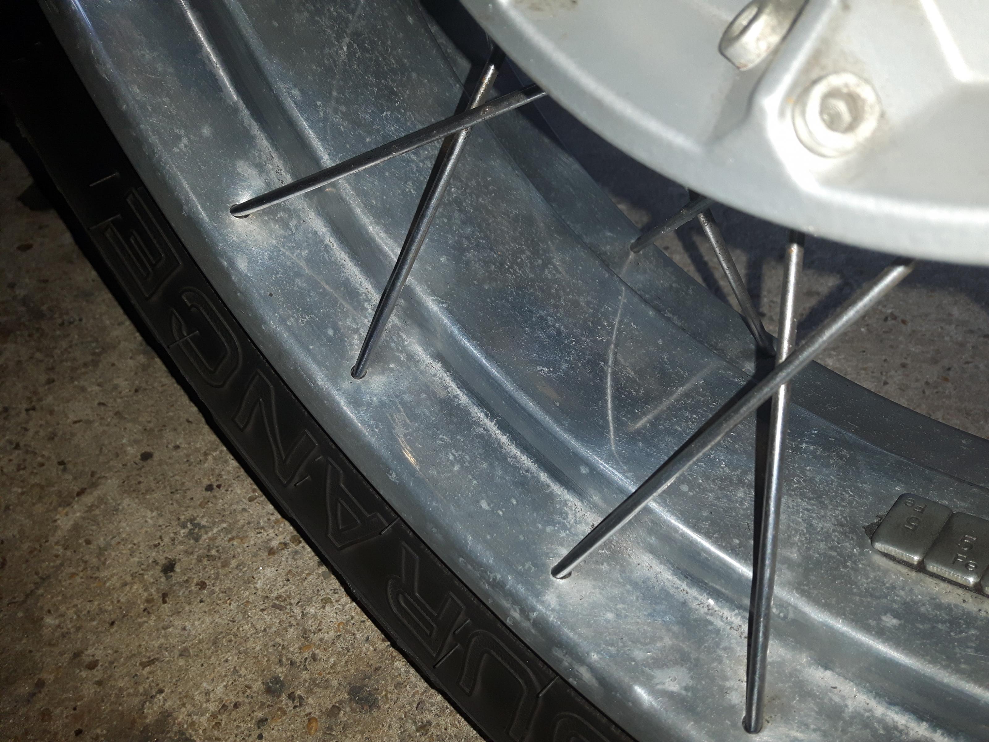

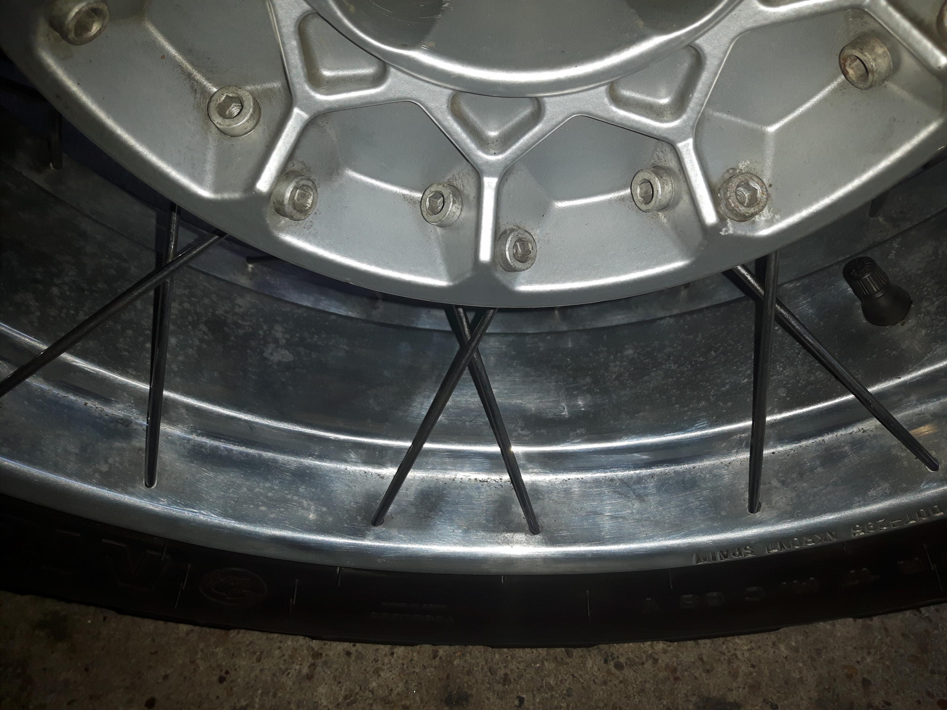

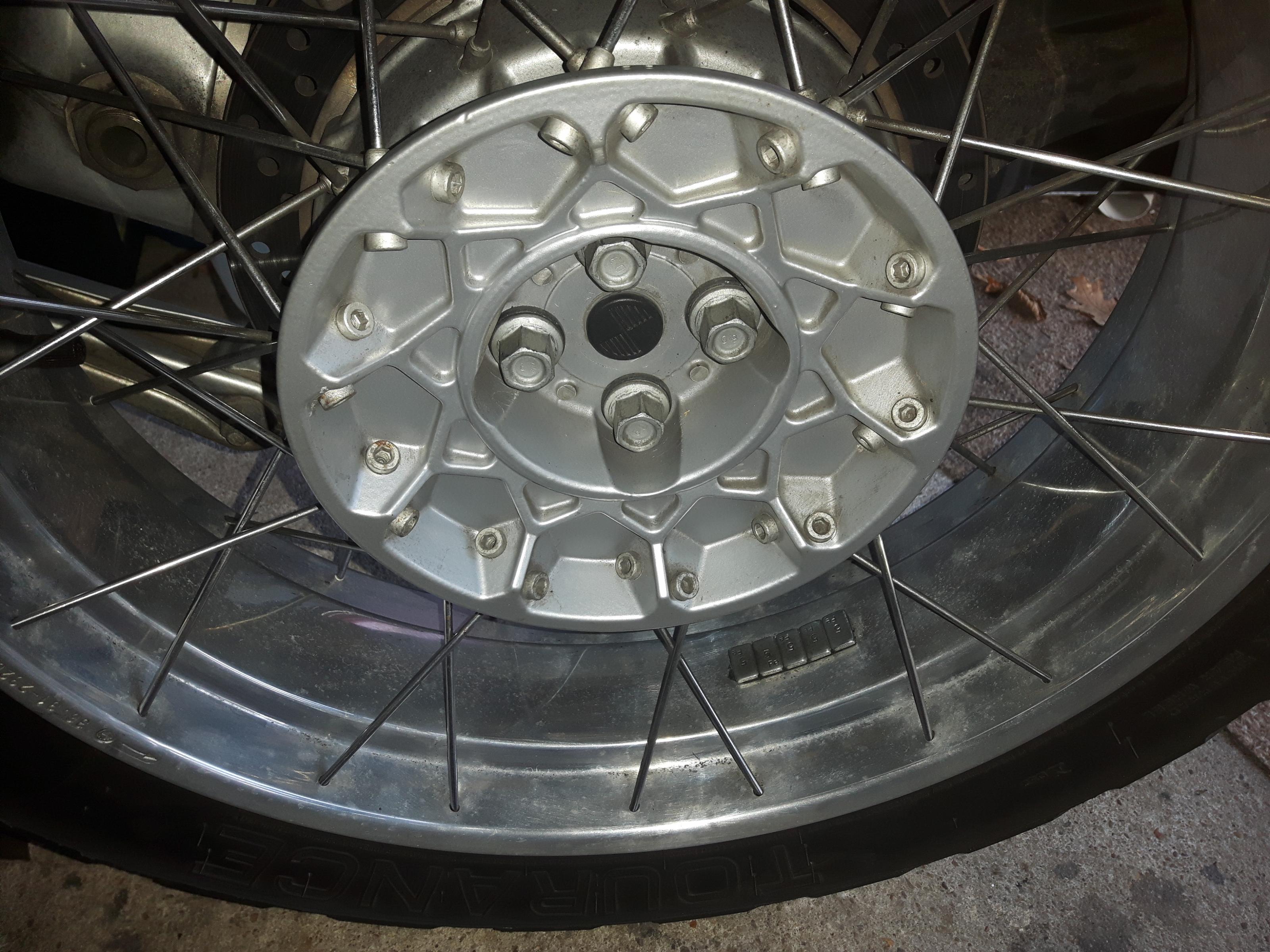

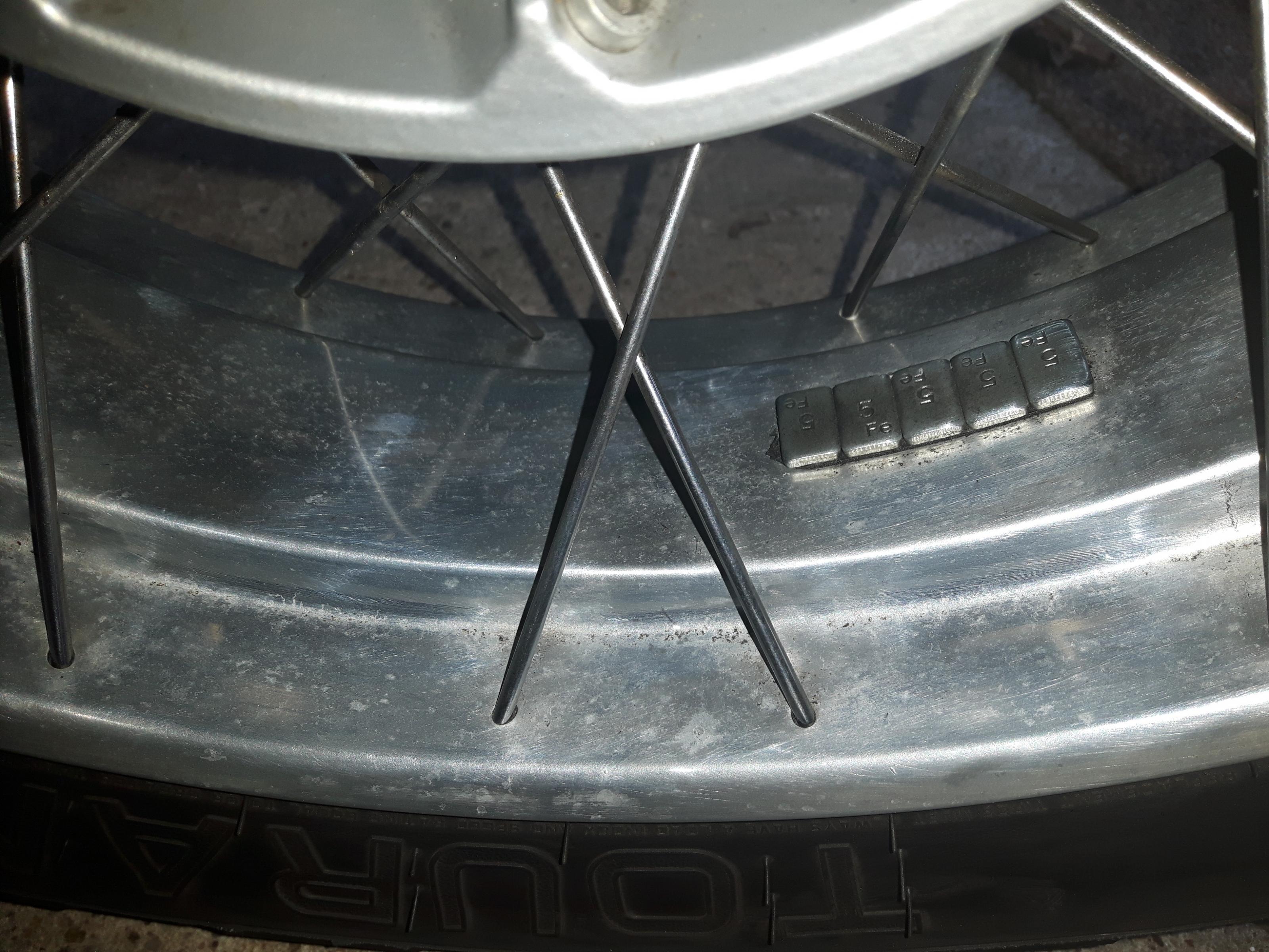

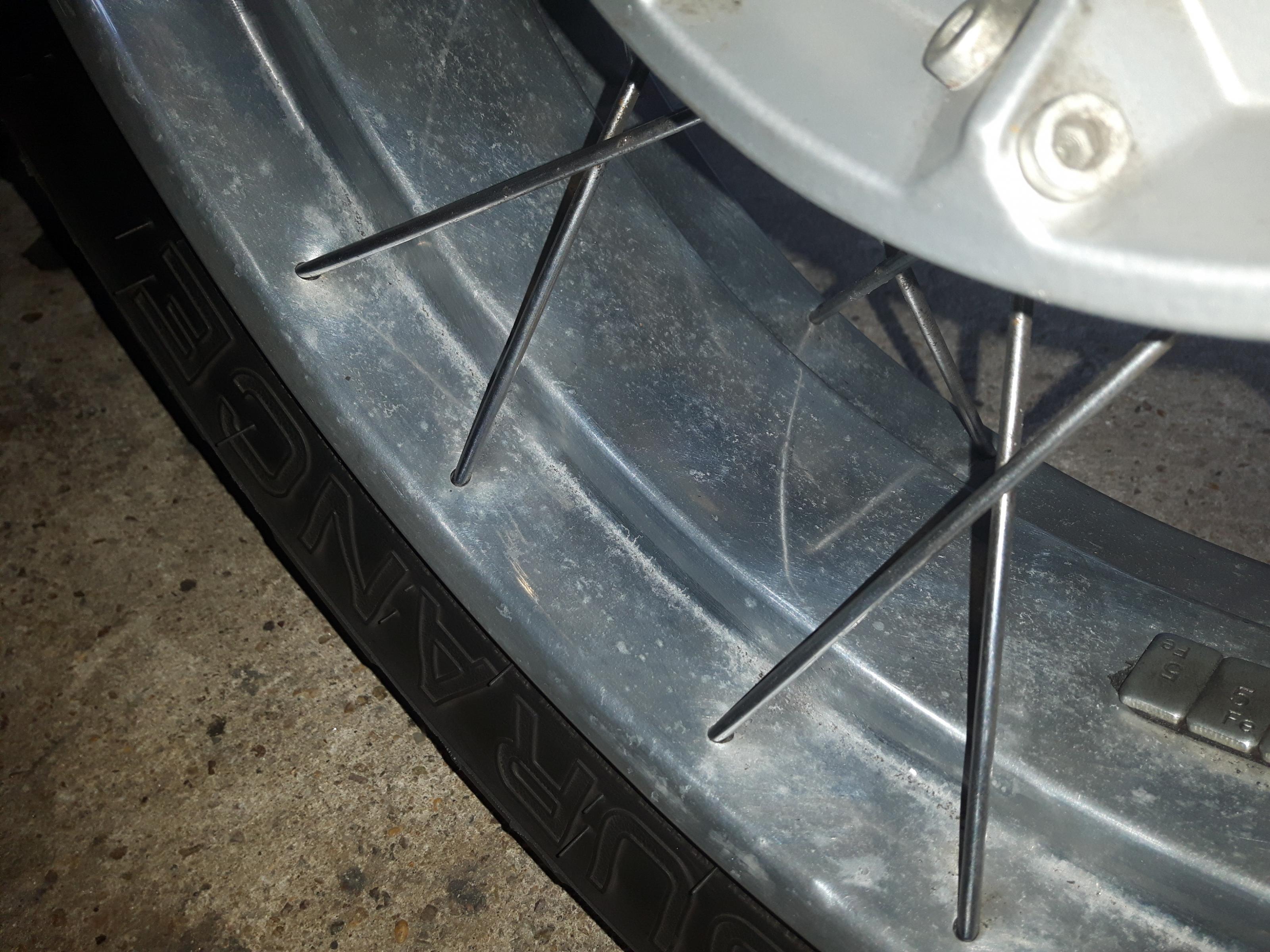

Hallo, bisher habe ich interessiert gelesen....
doch gestern wollte ich auch mal wieder nachschauen welche Farbe meine 1100GS hat....
dabei wollte ich auch noch den Zustand meiner Speichen prüfen, dabei fiel mir auf das der Dreck/Bremsrückstände schon so festgebacken ist das ich diesen nicht mehr abbekomme!
Auch wenn ich jetzt wieder einen shitstorm damit auslöse möchte ich doch mal wissen wie ihr diesen festgekrusteten "Dreck" wieder runterbekommt?
Mit Caramba Felgenreiniger und Wasser habe ich es schon versucht nachdem S100 schon nicht geholfen hat! Am liebsten würde ich Schmirgelpapier benutzen....
auch die ganzen Rückstände auf der Felge lassen sich irgendwann nicht mehr entfernen....

Besonders bei organischen Bremsbelägen setzt sich eine harte Kruste auf den Felgen ab. Da reicht schon eine ausgiebige Tour. Die habe ich mal mit viel Metallpolitur und dem Dremel mühevoll runterpoliert. Aber nach 300 Km war die Felge wieder voll.
WD 40 hilft auch nur sehr kurzzeitig.Das einzige was da wohl wirklich hilft ist sorgfältiges ignorieren.
Oder die Felgen mattschwarz lackieren. Dann sieht man´s einfach nicht mehr.

mit WD 40 und altes Frotee reicht, damit geht s immer. Wenn alles blank ist
n Film WD 40 aufegen, dann setzt sich der Bremsstaub zwar ab, lässt sich aber, da auf dem Film anhalftend, entfernen

Hab gerade eben meine Felge mal sauber gemacht. Die Kruste war nur mit Metallpolitur und viel Druck beim reiben wegzubekommen.
In den Rillen an der Seite kriegt man´s nicht ganz weg.
20170326_190003.jpg20170326_190035.jpg20170326_190102.jpg20170326_190301.jpgFürs Finish geht dann auch WD 40 aber die Kruste geht bei mir damit nicht ab.
