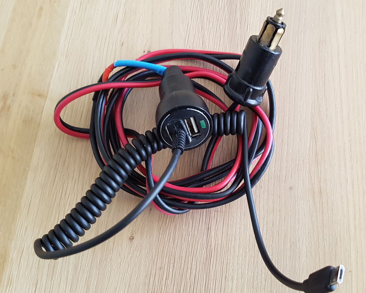

ich habe mir aus diversen teilen was eigenes (für mich passendes) zusammen "gelötet" .. :p
einmal den USB lade stecker : wichtig waren mir hier die 2* 2.4 A ladestrom
https://www.amazon.de/Ladegerät-Aus...1471509225&sr=8-5&keywords=usb+ladegerät+auto
den einen USB ladeport habe ich mit einem Spiral adapter direkt geändert und angelötet ( es gibt aber auch spiral kabel mit 2 steckern :D )
die 12 v kann man von der bordsteckdose (bei der LC vorne) oder bei älteren modellen mit einer Nachrüst dose vorne ans Cockpit legen
bei der powerbank habe ich ein modell mit "pass through charging" - heisst ich kann 2 geräte an der Powerbank gleichzeitig laden während die powerbank selber lädt - spart dann zeit und ich muss nichts umstöpseln wenn ein gerät voll ist
