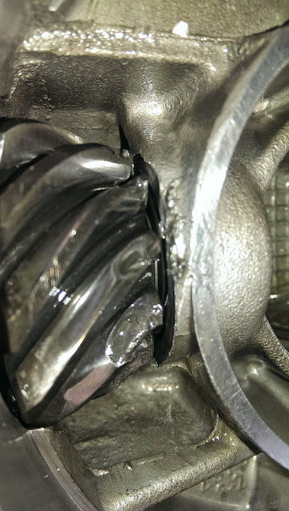

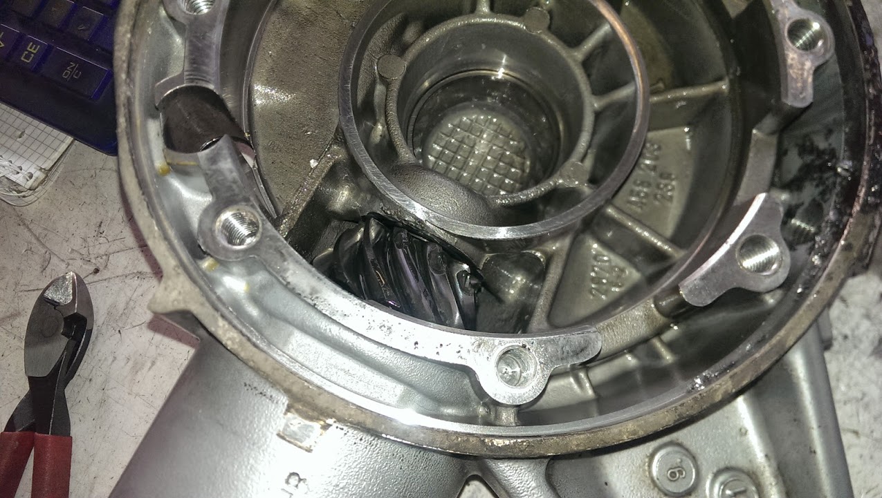

So kan ein Winkeltrieb nach 112 tkm aussehen

an den Zahnflanken etwas viel Pitting, man kann sagen "es geht noch" aber am
schlanken Ende sieht es aus als wäre da was zwischengeraten.

habe während der fahrt ein Geräusch gehört
habe angehalten an der nächsten Möglichkeit
die Q auf den Hauptständer gestellt Lehrlauf reingemacht, das Bike nach vorne gekippt das das Hinterrad frei ist und
das Hinterrad von Hand gedreht, da ist mir ein knirschendes Geräusch aufgefallen ich dachte erst es sei ein Lager
aber nicht nur das Lager :-(

bei uns sagt man nicht Pitting
sondern Karies ;)
