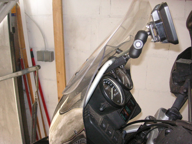

Hier habe ich meinen RAM Halter befestigt.
Kugel vom Original Lenkerhalter abgesägt, hinten ein Loch hinein gebohrt und passendes Gewinde geschnitten.
Zuletzt das Ganze an der original Handschutzhalterung mit einer längeren Schraube verschraubt.:D

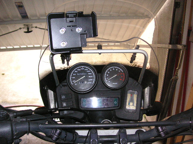

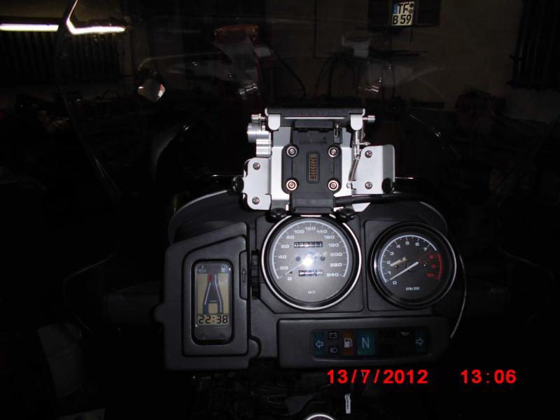

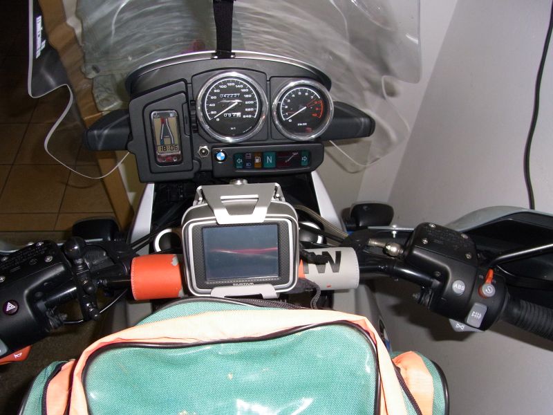

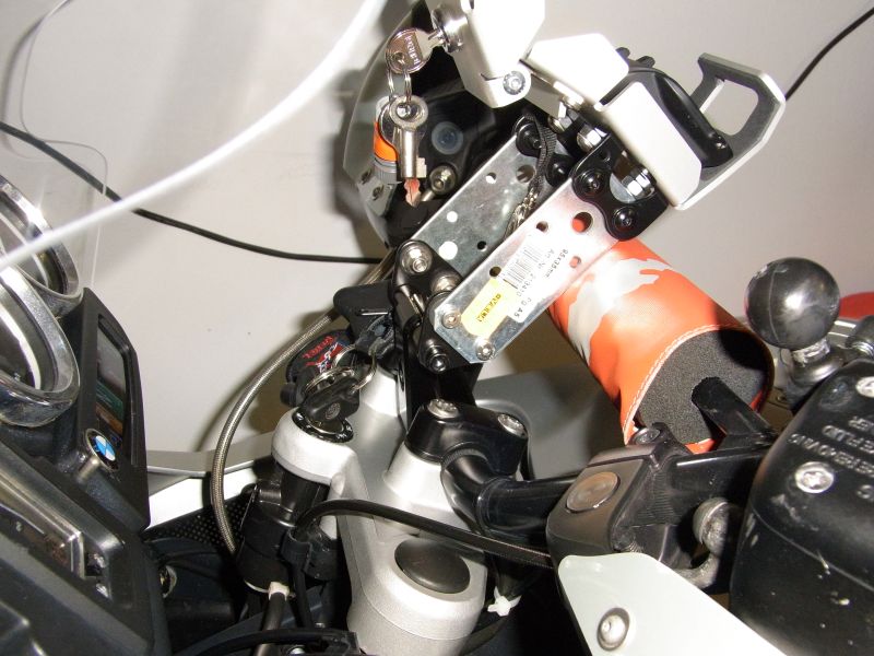

Hallo

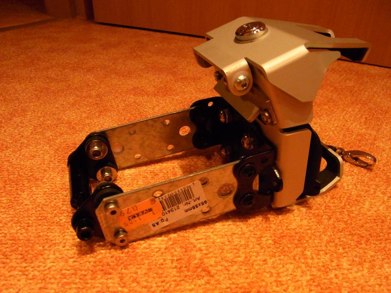

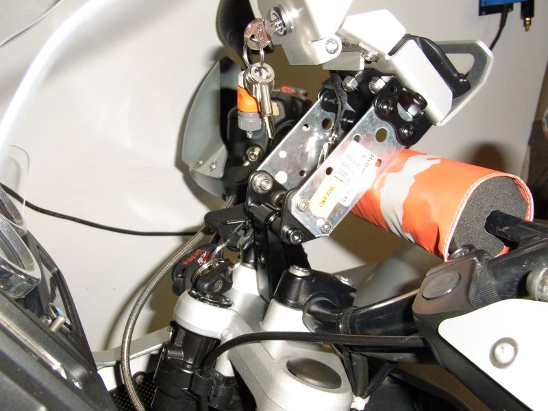

So nu hab ich`s geschafft mal Bilder zu machen.Das ZUMO 660 hängt leider noch am Rechner aber ich hoffe es reicht auch so.
Der Halter ist aus alu gebogen und so`n Ding von Touratech verbaut ,funktioniert gut ,sieht einiegermassen aus.
mfg Bernd
BK97
25.03.2007
73
Mönchengladbach
1150 GS
Hallo Bernd,
die Idee mit dem Bügel ist nicht schlecht. Preisfrage, wo hast du den Bügel her? Selber gemacht, machen lassen? Lass mal was näheres hören.

Hallo und Danke für das Interesse:rolleyes:
Also Alu Rundeisen habe ich aus dem Baumarkt.
Gebogen vorsichtig unter Zuhilfenahme von Holzklotz im Schraubstock(ca 90Grad)
An den beiden Enden Löcher bohren geht easy(is ja Alu geht zur Not sogar mit Akkuschrauber )ich glaub 6mm weil Schrauben sind M5.laengere Schrauben hatte ich noch da.Jetzt brauchst du noch 2 Abstandshülsen die du aus dem Rest Rundalu oder Alurohr oder sonstigen (kannst sicher auch Müttern unterlegen)bauen musst.die kommen zwischen Blende und Bügel .
Dann einfach TT Halter anschrauben ,der is ja verstellbar und kann gegebenenfalls auch zur Seite geschoben werden dann passt auch noch Handy oder MP 3 Player mit drann
Hoffe geholfen zu haben:confused::confused::)
MfG bernd

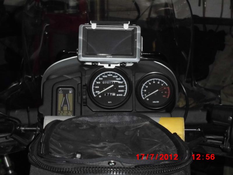

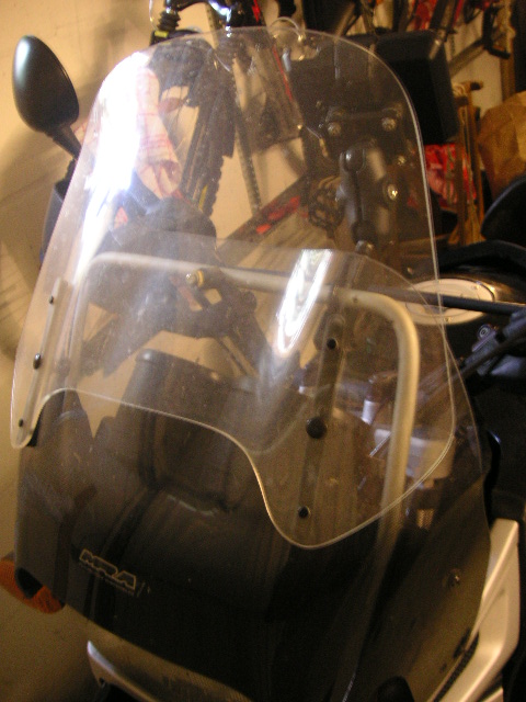

Hallo, ich habe es ungefähr so wie Bernd gelöst. Die Anleitung stand hier mal im Forum.
Alurohr aus dem Baumarkt zurechtgebogen, am unteren Ende Löcher gebohrt und Winkel angeschraubt. Die Anbauteile waren bei dem Zumo 220 dabei. Weil mir die Vibrationen zu groß waren, habe ich noch die Scheibe angebohrt und einen Schwingummi dazwischen gesetzt.
Funktioniert auf dem Asphalt gut, im Gelände wären die Schwingungen aber immer noch zu groß.

Hallo

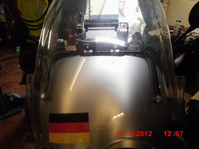

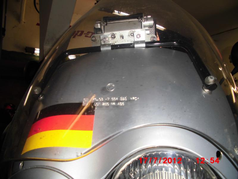

Wie versprochen noch ein paar Bilder von meinem Eigenbau.:DDiesmal ein wenig besser.;)
Mfg Bernd

@ danger b
sieht gut aus ung gefällt mir. Wie ist das mit Vibrationen?
danger b.
03.12.2011
424
Zu Hause
BMW 1150 GS Adventure
Guten Morgen
Vibrationen hab ich keine zumindest auf der Strasse .Bedienung funktioniert auch.
MfG Bernd

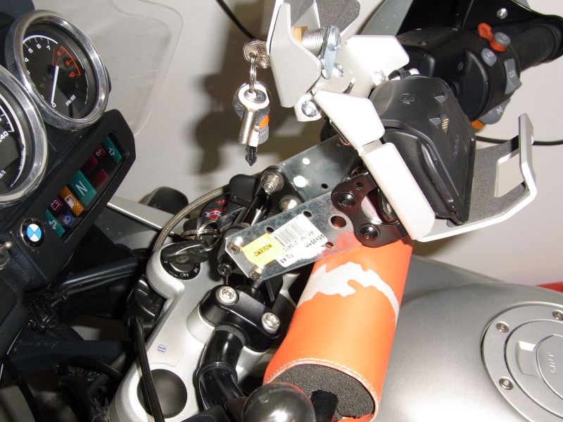

Navihalterung
Moin!!:cool:
Habe auch noch eine günstige Alternative .Grundhalterung von Tante Louise SW-Motech Katalogseite 500.Den Rest aus dem Baumarkt für 2€uronen,und ein wenig schwarze Farbe.
Da wackelt nichts und das Navi ist trotzdem gut gefedert.
Grüße Michael:dance:

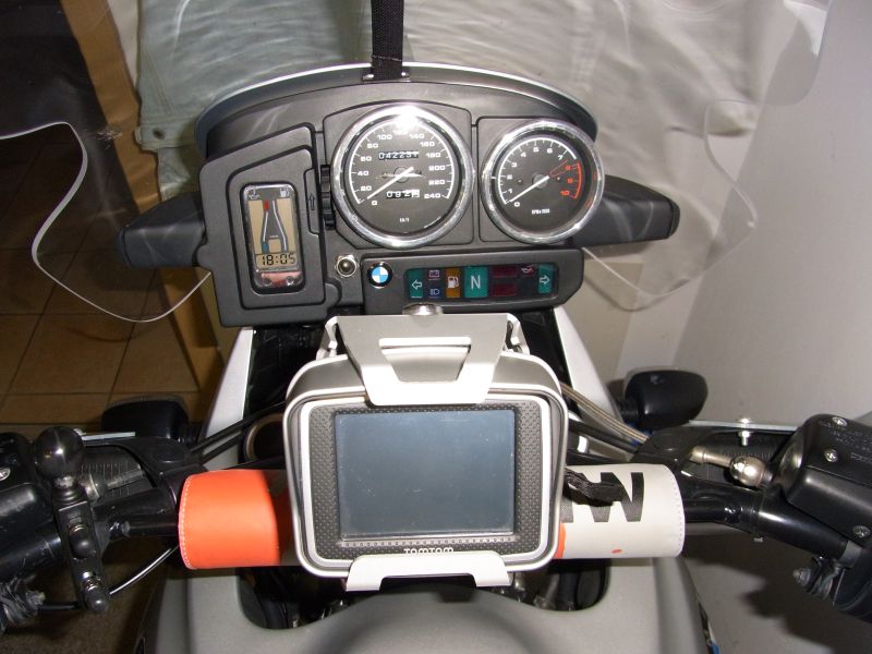

also ich muss um aufs NAVI zu blicken, so wie ich es im Moment habe:
nicht den Kopf bewegen. Also weniger Aufwand als auf die vorhandenen Anzeigen zu schauen.
Habe ich es irgendwo am Lenker oder Lenkkopf befestigt muss ich den Kopf neigen. Vor allem weil es dann zusätzlich weiter in meine Richtung befestigt ist. Kann natürlich auch an meinen 198cm liegen. Aber ich sehe das bei meinem Kollegen wenn er vorfährt auch -> Er hat es am Lenkkopf und macht immer eine deutliche Kopfbewegung. Aus meinen persönlichen Erfahrungen resultierend fühle ich mich genau in diesen Momenten unwohl. Muss natürlich jeder selber wissen.
Andreas
