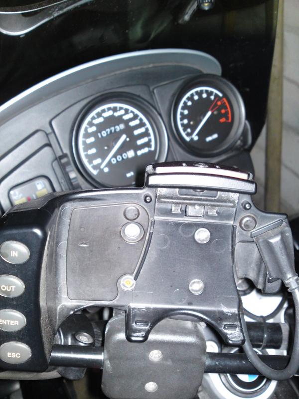

Hallo Adi

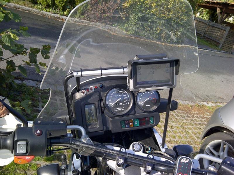

Hier meine Version von einer Halterung,durch die Verlängerung kann man noch alles sehen, Tacho, FID oder die kleinen Lämpchen in rot und grün! :) Gefertigt habe ich es aus Alu und dann schwarz gemacht.DSC00544.jpgDSC00545.jpg
Wenn es mal mit einem Tankrucksack los gehen soll, dann hat mann freie Sicht auf das Navi!

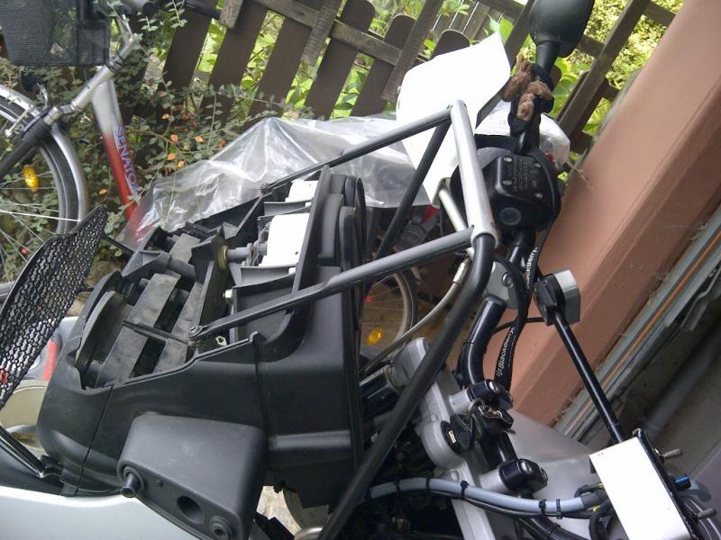

Halterung von Navibiker
Moin Leuts,
habt ihr mal nen tip wohin man bei der Adventure sinnigerweise das Navi hingepappt habt???
bin mittlerweile am linken Lenkerende mit Rohrschelle und Selbstdrehteil in Form eines 20er Alu Rund x 140mm mit Gewindeansatz als Verlängerung damit ich noch vollen Lenkeinschlag auch bei Tankrucksack habe angekommen.
Das ist eine Variante. Hätte es am liebsten ins Cockpit, aber wo befestigen ohne die Hälfte zu verdecken!
Sinnige Ideen???
Besten Dank und Grüße

Servus,
von Navibiker gibt es eine Halterung, die das Navi oberhalb der Instrumententafel platziert. Ist aus Alu und bringt das Navi gut ins Sichtfeld ohne zu behindern. Schau mal bei Navibiker.de nach.:rollleyyes:

geht leider nicht bei der ADV-Scheibe, sonst wäre diese Lösung auch für mich gut gewesen.

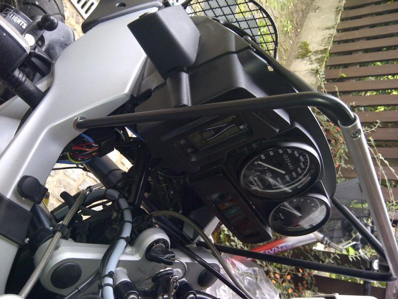

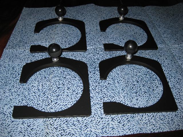

Hi,
wie sieht es denn mit Vibrationen aus?
Die Position ist optimal. Habe ich momentan auch so. Aber eben anders gelöst und das wackelt mir zu sehr. Ich hoffe die 50€ sind inkl. Versandkosten :D
Andreas
Hi,
mit Vibrationen hab ich gar keine Probleme. Der Halter sitz Bombenfest.
Der Halter wird ja zwischen Tacho und Cockpit verbaut, da kann nicht viel vibrieren.
Gruß Jörg
P.S. die RAM-Kugeln sind unterwegs...

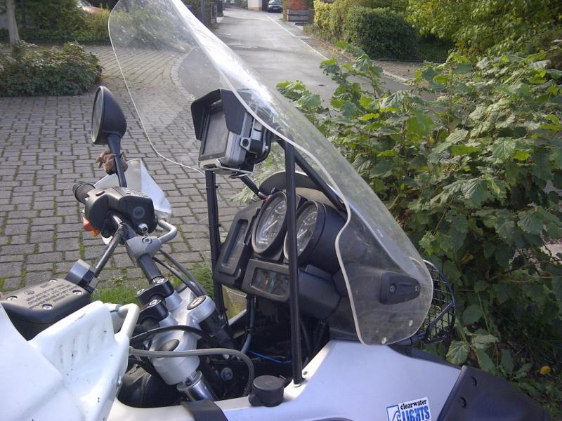

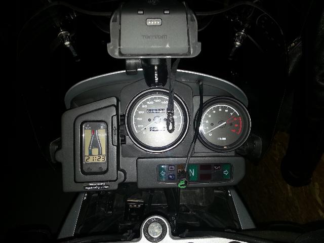

Hallo
mal die Suche fragen. Ich habe da vor längerer Zeit schon mal Bilder eingestellt mit ausführlicher Beschreibung. ... kann den link jetzt nicht so schnell finden....

Hallo
auf dem Bild nicht zu sehen, geht vorne noch eine Strebe runter auf das "Windschild". Vibrationen sind minimal vorhanden, fällt bei dem Boxergeschüttel aber nicht weiter auf :-)

Soooo, die vier verkauften.
Zwei sind noch zu haben.
Gruß Jörg

Hallo allerseits,
hier mal der Link zu einem Teil das dem von v2gearhead schon .... Bin froh, dass ich so nicht bohren muss.
Andreas
Ich hab auch eins bestellt. Aber ich denke, dass ich dennoch bohren muss. Denn die Stromversorgung vom Navi will auch irgendwo lang.

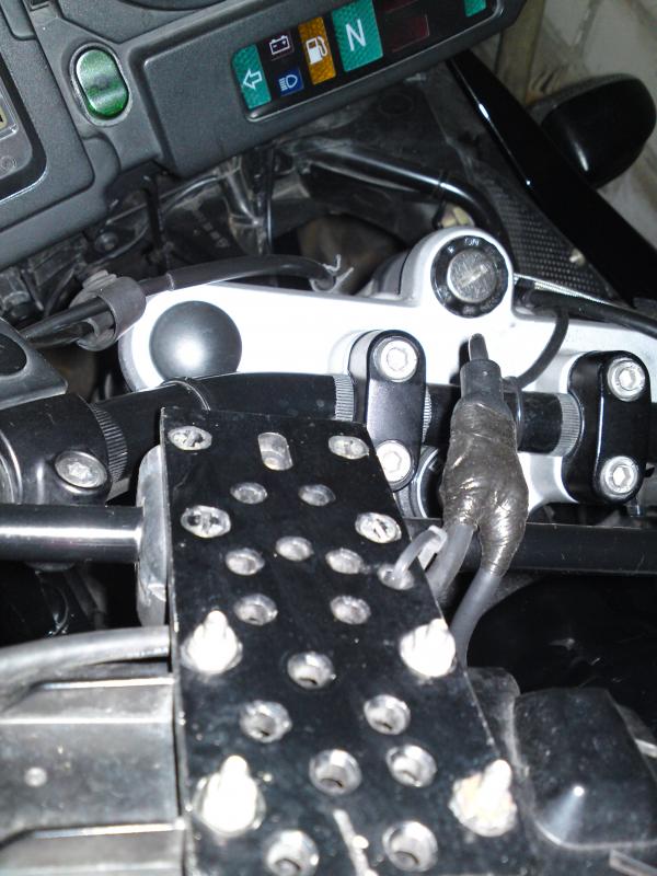

Hi,
Ihr müsst nix bohren.
Hab das Kabel zwischen Cockpit und Frontverkleidung verlegt. Es wird zwar etwas geklemmt aber das macht nichts.
Schaut mal bei meinem ersten Bild.Rechts vom Navi.
Gruß Jörg
- - - Aktualisiert - - -
O.K. ist auf den Bildern noch nicht verlegt.
Poste heute Abend ein Bild
Gruß Jörg
Soooo, wie Ihr seht gehts ohne bohren.
Hab das Navi direkt an der Batterie angeschlossen, nicht unbedingt die beste Varianten.
An meiner Triumph hab ich das Navi am Standlich angeschlossen.
Wenn ich da die Zündung ausmache hat das Navi auch keinen Saft mehr,
so laufe ich nicht Gefahr das mir das Navi die Batterie leer zieht.
Gruß Jörg

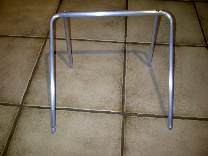

ElchQ
ElchQ
18.02.2012
1.161
Bierland Franken :)
1150GSA, R100GS PD SWT-Umbau

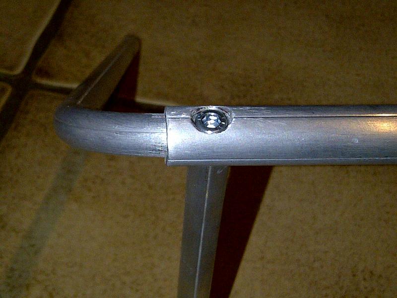

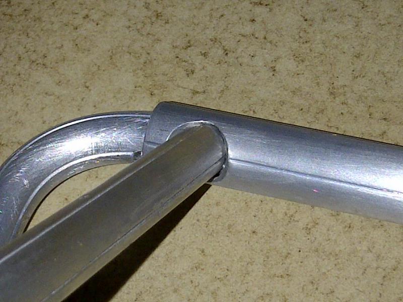

Anbei meine Lösung. Sicherlich etwas "Bastel-intensiever" aber super stabil.
Vorteil: Ich werde noch eine Stuetze zur Scheibe setzten, damit diese sich bei "Autobahn-Reisetempo" nicht zu sehr nach hinten bewegt. Den Schrauben der Scheibenbefestigung tut das nicht gut... gar nicht gut.
Material: Alu-Voll (11mm) und Alu-Rohr (15mm), ca. 20 Euro im Baumarkt + Dremel, Feile und Bohrer :)
