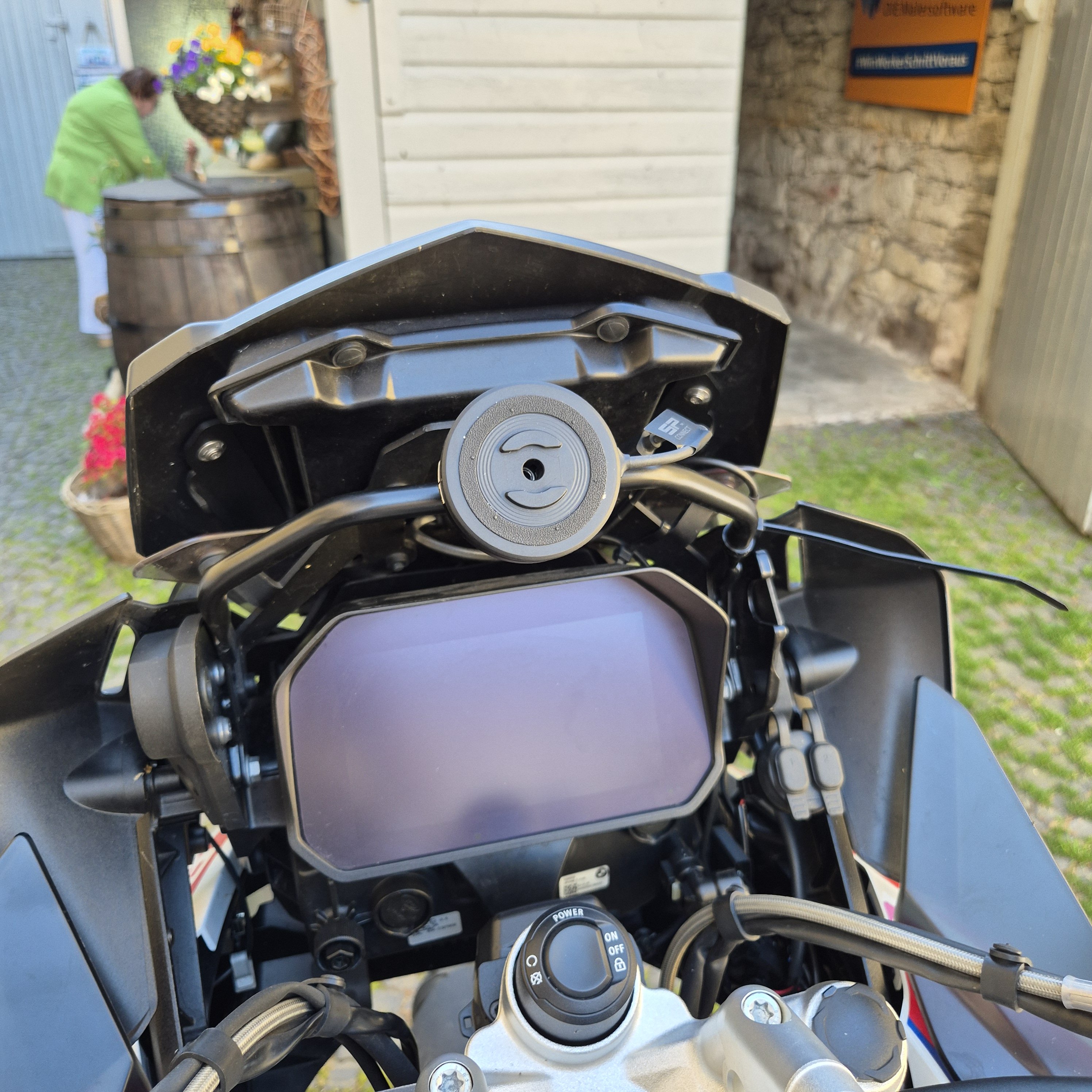

Noch eine Frage zur Stromversorgung, kann ich
nicht einfach die von der Org. - Navivorbereitung/Halterung
nutzen statt den Strom von der Steckdose abzuzwacken?

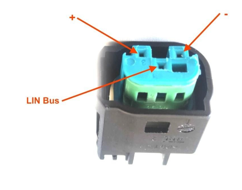

Der Cartool-Stecker hat 12V + - wo man geeignete Verbraucher anschließen kann.
Wird die DMD BMW Sync Box unter der Sitzbank an das RDC-Modul oder
DWA-Modul angeschlossen ist der Cartool-Stecker in der Front immer noch frei.

Ein Navi oder Controller sollte als Verbraucher den Anschluss nicht überlasten.
GSF
GSF
11.02.2025
400
Auch ein zusätzliches Navi oder Controller sollte als Verbraucher
den Navi Anschluss nicht überlasten.
Einfach schauen wie hoch der Anschluß abgesichert ist.
G-B
28.09.2006
1.680
Also bei Anschluss von mehreren "USB" versorgten Geräten vor Überlastung Angst zu haben braucht man nicht haben.
Soweit mir bekannt sind es für Bordsteckdose+Cartool 5A die zulässig sind. Ich denke nicht, dass die Geräte mehr als 60Watt ziehen.
