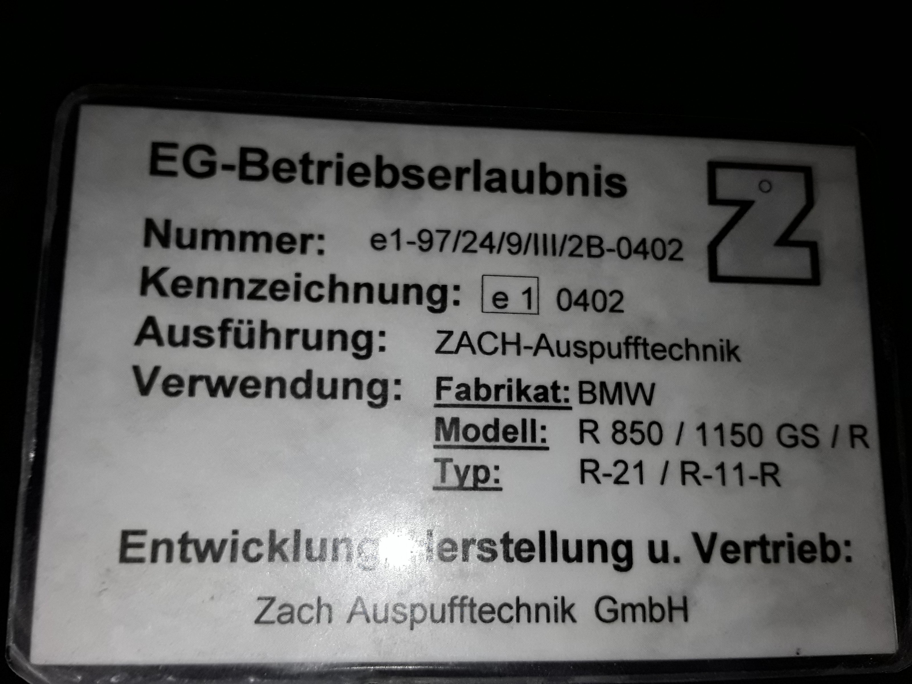

Hallo, habe selbst einen Zach an meiner 1150er und die BE sieht so aus.

Die 11er GS ist aber ein Typ259.
Für die 11er gab es 2 verschiedene Ausführungen:
1. Kat-Ersatzrohr und ESD (passt nicht auf 1150er)
2. originaler Sammler und Zach ESD
Bei Ausführung 2 kann es durchaus sein dass der ESD identisch ist.
