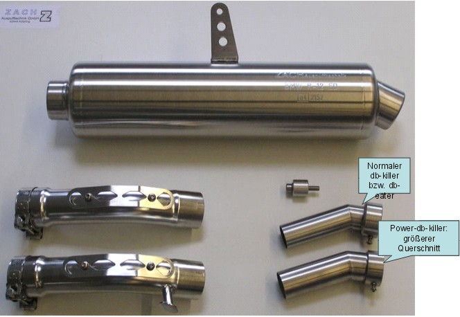

Zu Weihnachten hatte ich mir für meine GS einen neuen Zach ESD geschenkt. Heute war nun der erste Start - und ich muss zugeben, - ich bin etwas erschrocken über die Lautstärke!
Auf dem Weg zur Arbeit hatte ich ständig den Eindruck, als ob alle auf mich schauen würden.
Jetzt überlege ich mir, ob ich noch den DB-Eater kaufen sollte - denn, ABE hin oder her, im Zweifelsfalle entscheidet doch die Polizei vor Ort, was noch zulässig ist, und was nicht.
Meine Frage nun: Fahrt ihr euren Zach mit oder ohne DB-Eater? Hattet ihr schon mal Probleme mit dem Gesetz deswegen?

ich habe mir heute (vorsorglich) doch den DB-Eater geholt und montiert.
Meine Empfehlung: Nicht tun! Der Sound ist weg, fast so leise wie beim original -puff!:mad:
Da er einfach zu de-montieren ist, werde ich ihn im "Handgepäck" verwahren - für den Notfall.
Grüße aus dem Allgäu!

Wenn du vom Eater hinten am spitzen Hütchen
ein wenig schleifst so das in Loch entsteht
wirds schöner. Ab 13mm wirds schön.
Bester effekt wenn Warm gefahren.
Axel
dr.lazarus
04.07.2008
20
Ostallgäu
1150GS
DB-Eater modifizieren!
Super Tipp!
Mit modifiziertem DB-Eater ist der Klang ein guter Kompromiss zwischen "ganz ohne" und originalem Eater.

ich bin Zach Stützpunkt Händler und kann nur bestätigen:
Ist der Vorschalldämpfer bei der 1150, egal ob R oder GS, erhalten, dann darf das Motorrad ohne db-Killer betrieben werden. Jeder Verpackung liegt die ABE und die Ausnahme Genehmigung dafür bei.
So wurde das über den TÜV gebracht und ist also vollkommen legal.
Vielleicht liegt es aber auch daran, dass ihr Jahrelang mit der Flüstertüte gefahren seid und jetzt den super Sound als zu Laut empfindet.
Roger

Also ich fahre eine 08-er GS mit Zach ESD und power-db-eater.
Habe neulich einfach aus Spass mal den normalen db-eater eingesetzt und fand ihn besser als die Serientüte, aber nicht so kraftvoll wie den power-db-eater.
Ehrlichgesagt habe ich bisher den ESD nicht ohne eater gefahren weil ich keinen aerger haben wollt. Ist das denn bei der 1200-er erlaubt laut ABE?
Besonders heiss ist der Klang beim Runterdrehen.
Ist denn der power-db-eater erlaubt. Ich meine etwas gelesen zu haben ( Motorradtest?) wonach der normal eater konform sei, der power-eater nicht

Hallo Leute,
es ist so:
Für die 1150er gibt es eine Ausnahmegenehmigung, die auch beiliegt, dass der ESD ohne db-Killer betrieben werden darf. Hat alles ABE, die auch beiliegt.
Bei der 12er liegen zwei db-Killer bei, beide haben ABE, auch wenn der Power db-Killer schon nen sehr sonoren Klang hat.
Ohne darf sie nicht betrieben werden, keine Zulassung, also illegal.
Roger (Zach Stützpunkthändler)
