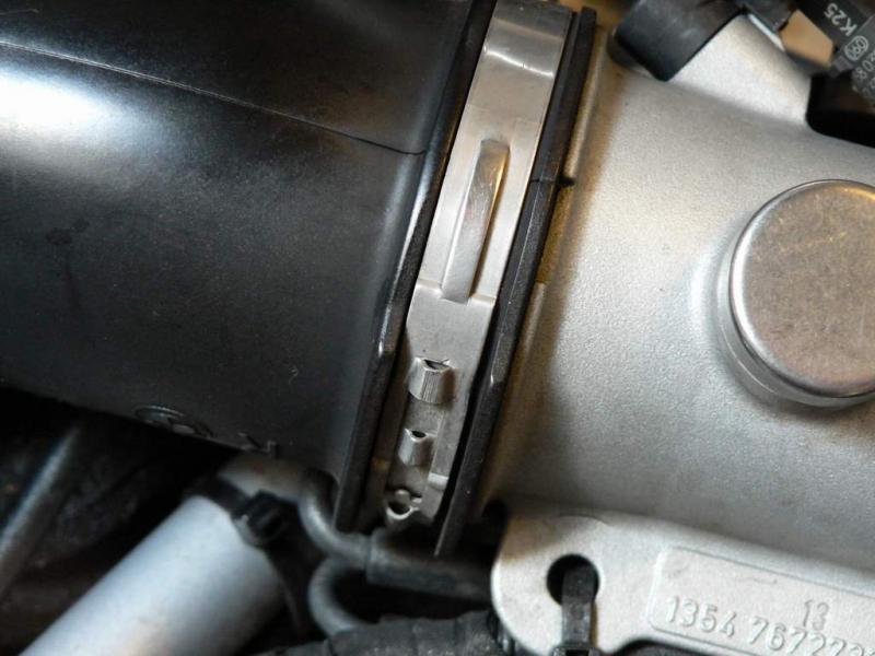

ich habe mal ein Foto gemacht, damit klar wird, um welche Sorte Schellen es sich bei der 12er Q handelt.

Ooops, offenbar noch billiger als die bisher verwendeten :D. Aufmachen, wegschmeissen und durch normale "Endlos"- Schlauchschellen ersetzen.
Das Malheur ereignet sich normalerweise unterwegs wo man die Spezialzange grad' nicht dabei hat :eek:
eben. sonst schleppst Du nämlich Deine teure Spezialzange auch noch mit - so reich das normale Multitool.

die öffne und schliesse ich dir mit ner normalen wasserpumpenzange.
muss aber vorne scharfkantig sein.

Kann mich Gerd nur anschliessen.
Die Klemmdinger rausschmeissen und gegen normale Schlauchschellen tauschen.
Habe ich bei meiner F800 auch gemacht, nachdem der Kühlerzulauf beim zweiten mal abrutschte.
Seither ist Ruhe.

ich denke, das ist tatsächlich die beste Idee, darüber hatte ich auch schon nachgedacht. Welches Material würdet Ihr da nehmen: verzinkt, V2A, V4A?

Moin Klaus,
ich habe mich entschieden, den wohlmeinenden und durchaus richtigen Hinweisen zum Austausch der Schellen zu folgen. Es gibt z.B. in der Bucht diverse günstige Angebote für Schraubschellen aus V2A in der passenden Breite, die den Preis für eine zu den originalen Schellen passende Zange bei weitem unterbieten. Da habe ich denn gleich mal zugeschlagen, denn bei € 10,12 inkl. Versand für 10 Schellen in der entsprechenden Größe konnte ich einfach nicht widerstehen! Und ich kenne da spontan noch jemanden, an dessen Q die Schellen getauscht werden könnten. Da bleiben dann also nur noch zwei Schellen als Reserve....
