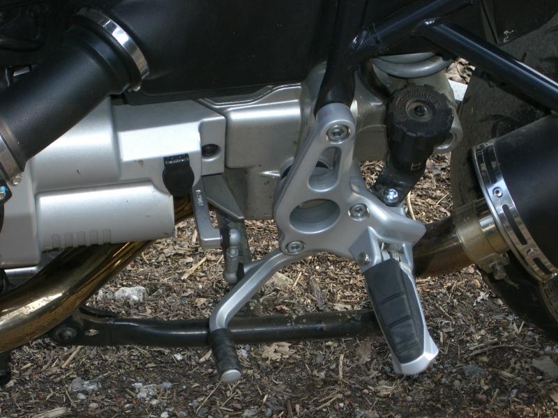

Schalthebel:
1. Sicherungsdraht am unteren Kugelkopf lösen (rechte Seite des Drahts mit kleinem Schraubenzieher Richtung Motorblock um die Schaltstange herum drücken, dann Draht aus der kleinen Öffnung am Kugelkopf nach oben herausziehen).
2. Kontermutter lösen.
3. Kugelkopf vom Schalthebel Richtung Motorblock wegdrücken. Rastet aus.
4. Schaltstange hoch- oder herunterdrehen, bis Höhe passt.
5. Kugelkopf wieder einrasten und Sicherungsdraht wieder am Kugelkopf fest machen. Darauf achten, dass der Sicherungsdraht wieder das kleine Loch am Kugelkopf kommt.
6. Kontermutter festziehen.
Bremshebel:
1. Kontermutter lösen.
2. kleines Blech unten an der Bremsstange ausclipsen.
3. Höhe der Bremsstange einstellen und Blech wieder einclipsen.
4. Kontermutter festziehen.
5. Bremshebelanschlag passend einstellen.

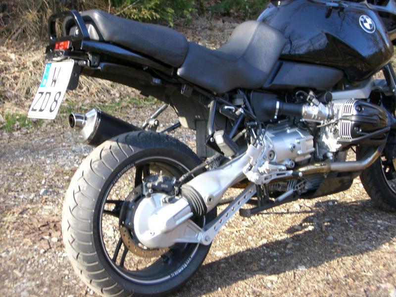

@LeBeu
Genial, das Bike ist aus meiner Sicht PERFEKT!

Danke Ron, aber mein Hintern meldet noch heftige Verbesserungswünsche.
Mit der Sitzbank muß ich noch was machen

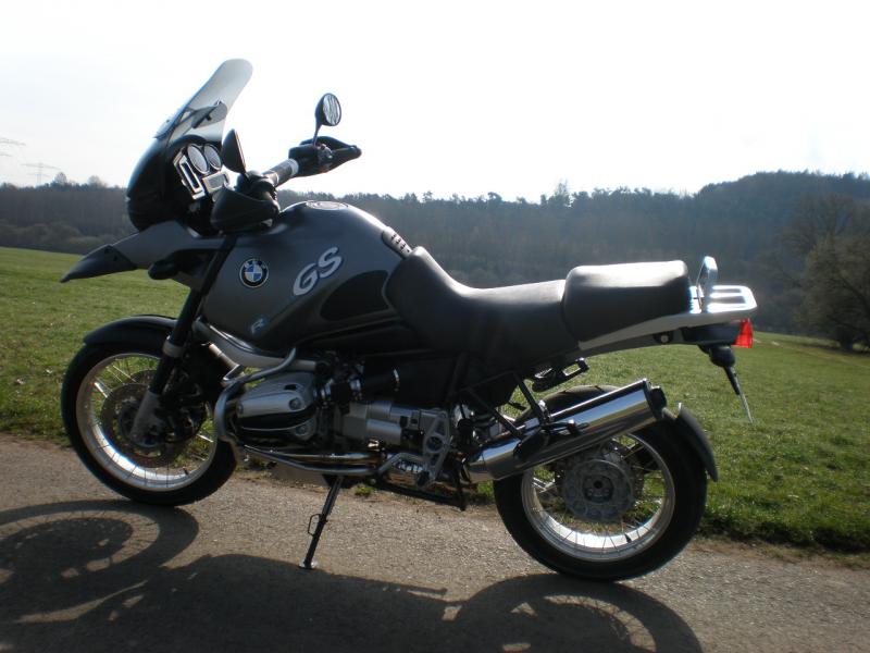

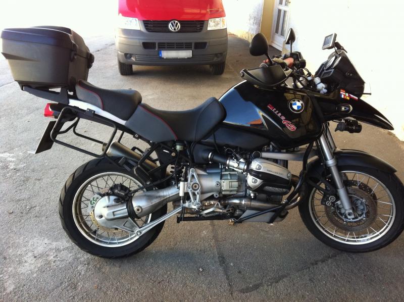

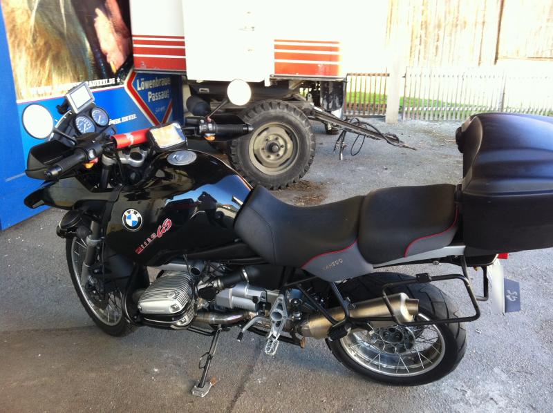

Hallo zusammen:)
Hier mal meine GS. Gekauft vor drei Wochen aus 1.Hand mit gerade mal
8200Km. Ein paar Veränderungen habe ich schon vorgenommen ( ADV-
Kotflügelverbreiterung, schwarze Blinker, Tankpads usw. ) -
aber mal sehen was noch so kommt...

ja ja, es finden sich immeer noch schätzchen mit wenigen kilometer und in sehr gutem pflegezustand :D:D glückwünsch ;)
welches baujahr :confused:
hast du die 12er abgeben :rolleyes:
boxersteve
03.01.2009
908
Osthessen
R 1150 GS Adventure
Ist Baujahr 2002.
Die 1200GS habe ich einem Bekannten verkauft, der wollte sie unbedingt haben. Auf der Suche nach was neuem bin ich dann über dieses Schätzchen gestolpert...
Liebe auf den ersten Blick halt...:)

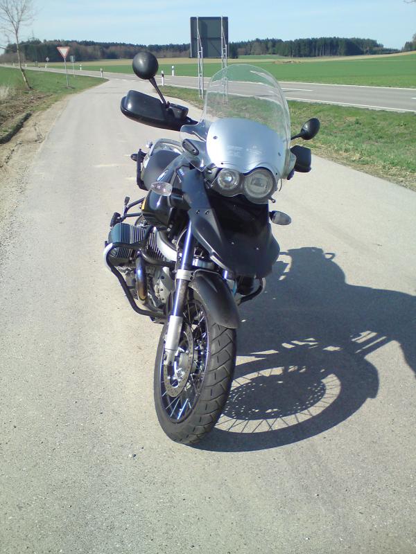

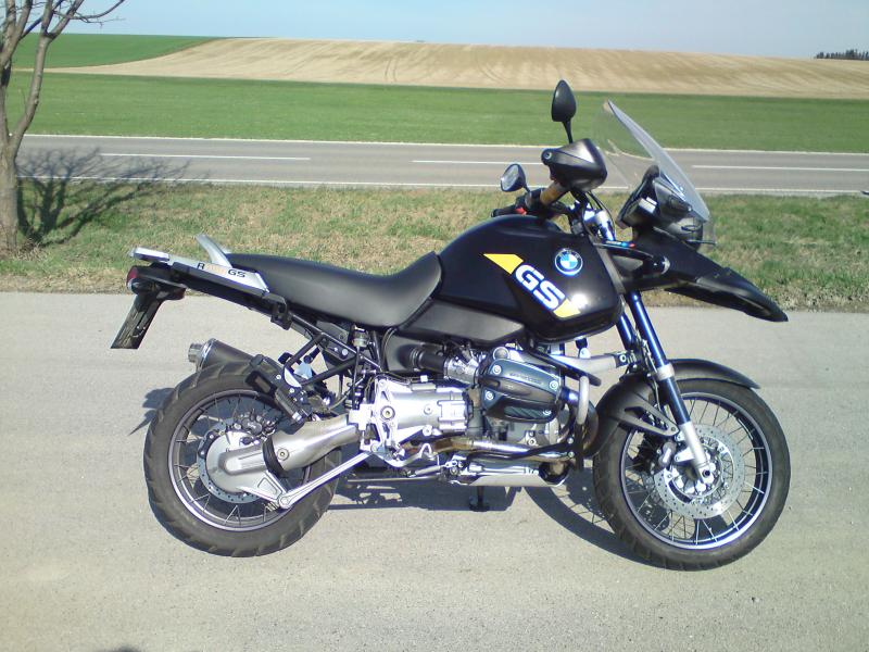

Nachdem frank69 vor lauter "schönem Helm" und "toller Jacke" nichts von der Adv. sah, habe ich heute morgen bei einer frühsonntäglichen Runde ein paar Bilderchen ohne "schönen Helm" und "toller Jacke" gemacht!
Ich hoffe, man kann jetzt mehr von der Adv. erkenen!

Jaaaaaaa, so geht das ! Sieht toll aus, die ADV !
Danke für die Mühe !!

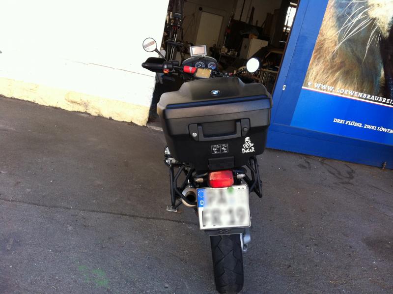

Sehr schön, aber gurkt ihr ständig mit dieser Kohlenkiste hinten drauf rum?
Naja, gibt schon viele Q-Beweger die ständig mit kompletter Haushaltseinrichtung sprich Koffer- und Topcaseausstattung rumfahren, auch wenn sie nur kurz um die Ecke Semmeln holen....:D:D:D:D
