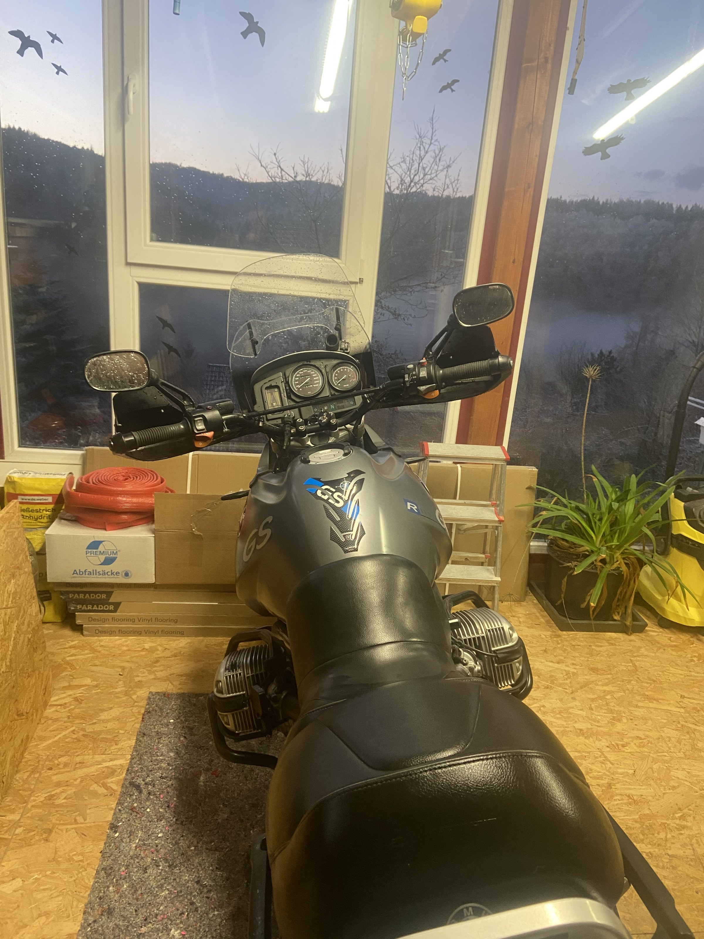

Hoffentlich nix.
Alle Flüssigkeiten werde ich machen und dann mal gucken. Wenn's das war, dann Tage, wenn sich irgendwas Unerwartetes ergibt, dann vielleicht Wochen. Aber ich bin jetzt erstmal Optimist. Die Maschine ist, abgesehen vom Rumstehen, in prima Zustand.

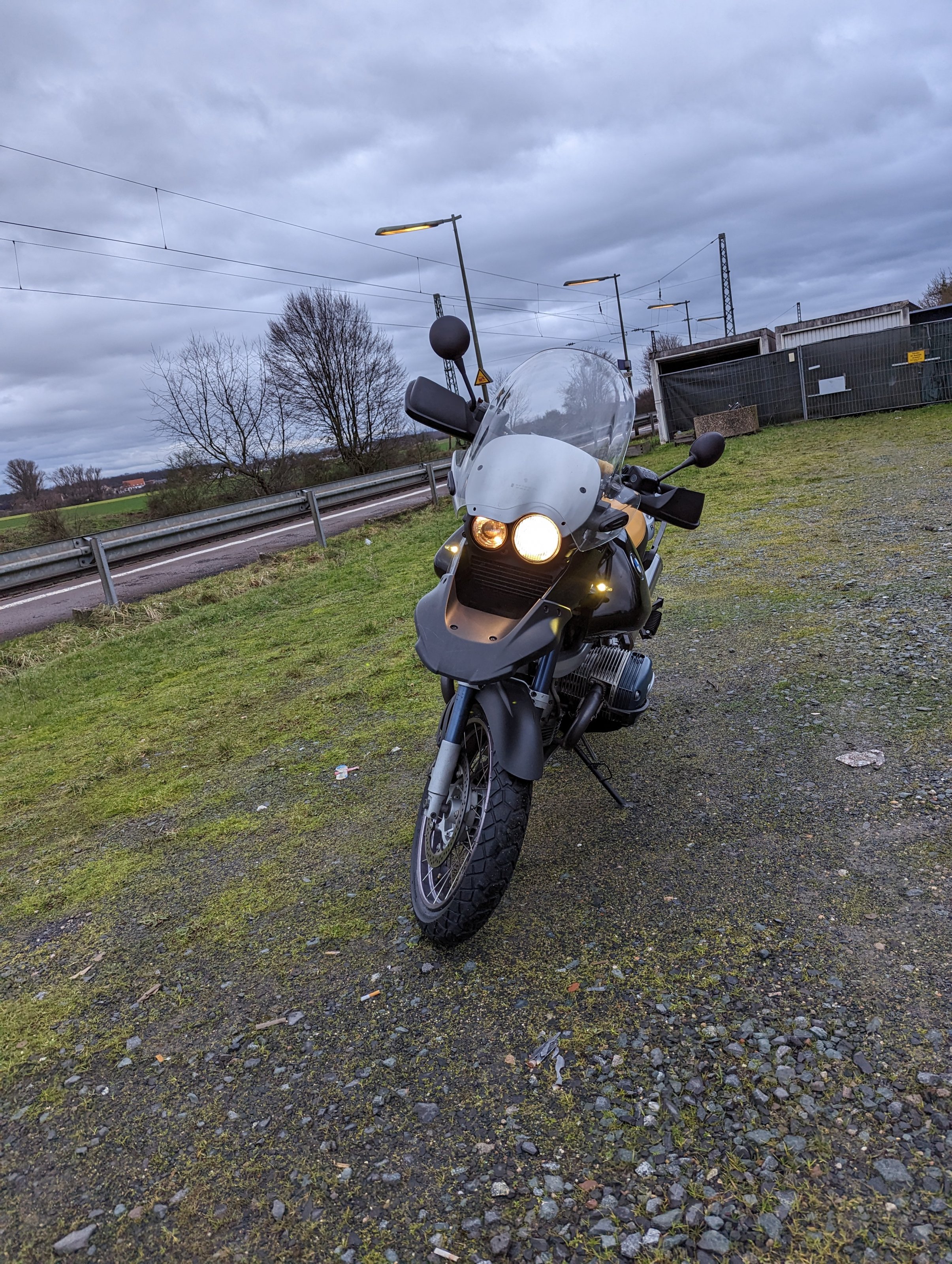

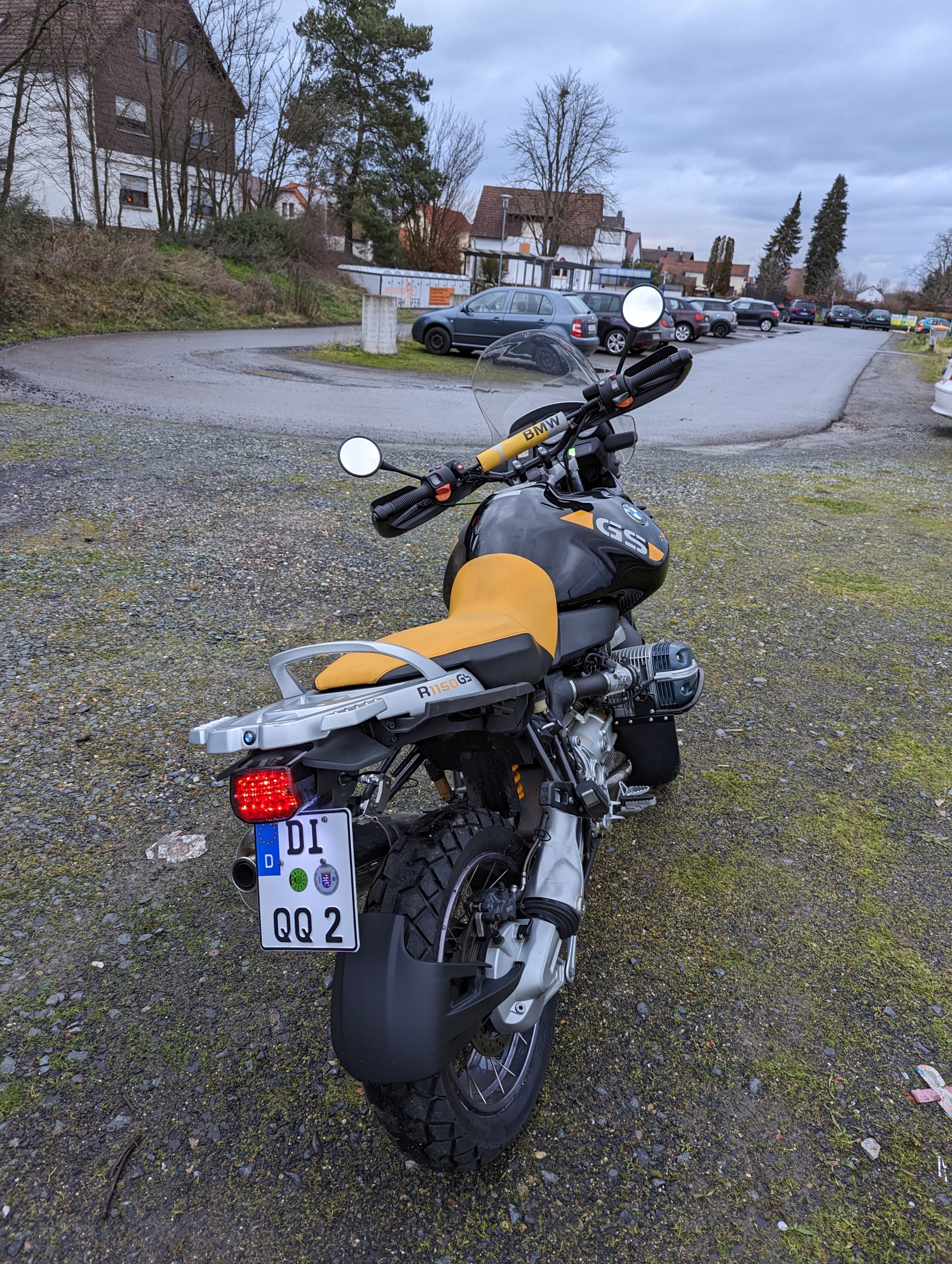

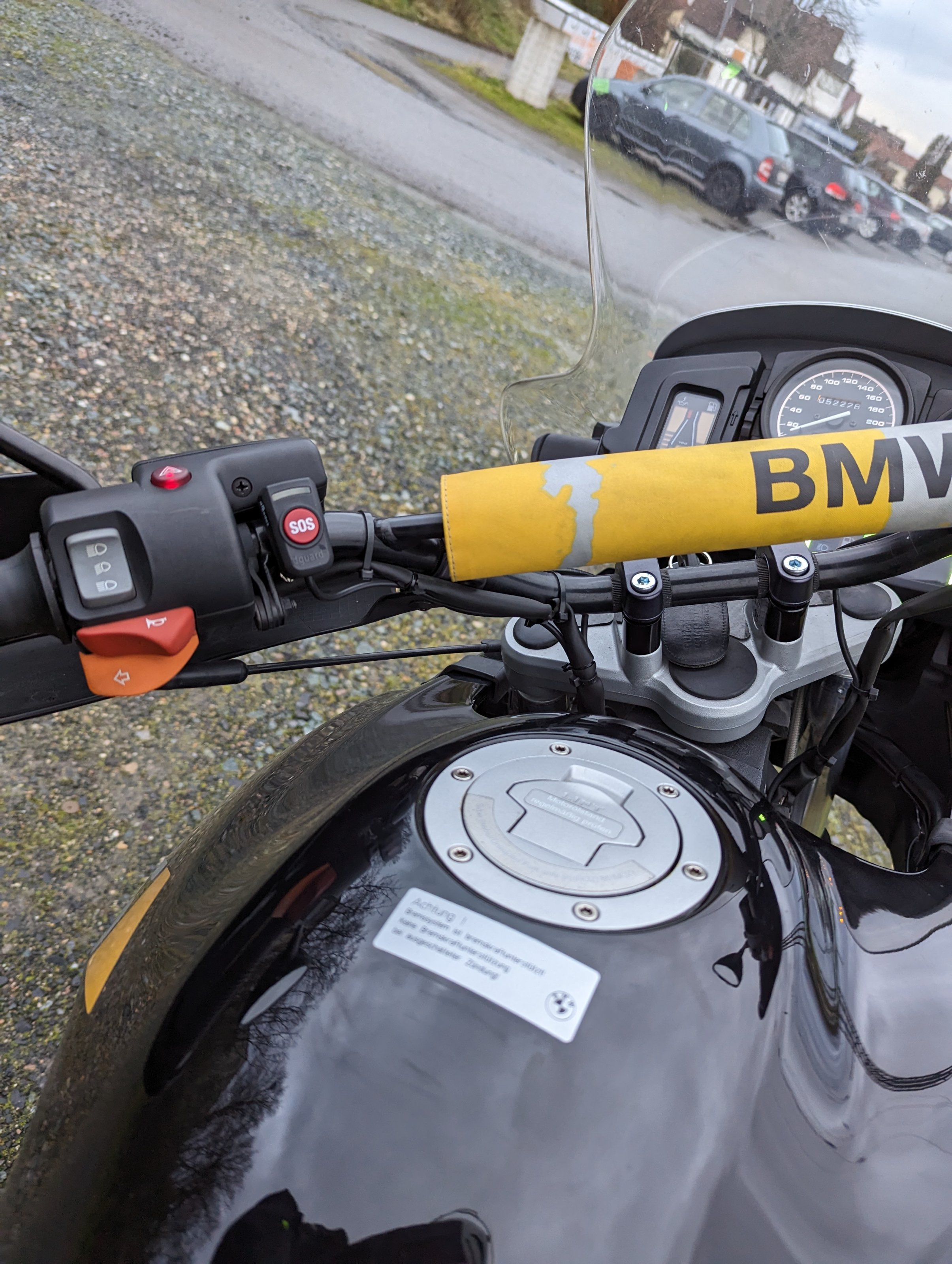

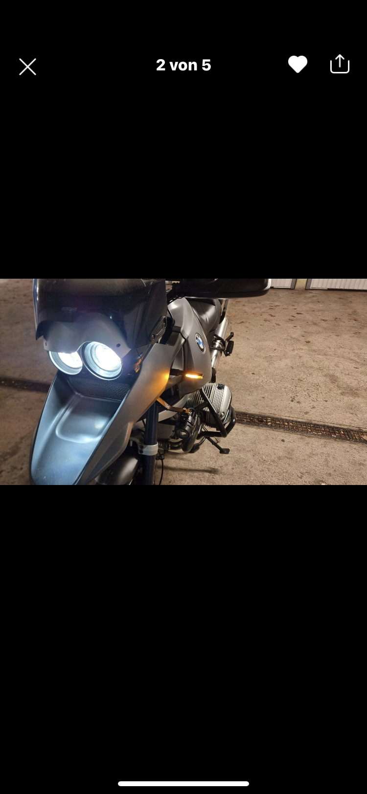

Söderle. der Schrauber meines Vertrauens hat den Daumen nach oben zeigen lassen - die Maschine ist gut für weitere Jahre und viele Kilometer. Keine Schäden oder verborgene Katastrophen 👍
Was habe ich machen lassen:
  • Jahresservice inkl. aller Öle/Flüssigkeiten
  • Aufräumen der Elektrik (entfernen aller Stromdiebe/Widerstände/Lüsterklemmen)
  • Überprüfung Fahrwerk-/Rahmen sowie Motorteile/-aggregate
  • Leistungsmessung auf dem Prüfstand
  • Reifen neu (TKC70)
  • Griffgummis neu
Und wenn die Dicke schon mal da ist noch paar Zusatzarbeiten:
  • Installation dGuard Notrufsystem
  • Kellermann LED Micro1000 inkl. Relais (vorne mit Positionslicht)
  • LED Rücklicht (dunkel)
  • Spritzschutz Füße (hatte ich noch rumliegen)
  • Spritzschutz hinten (hatte ich noch rumliegen)
Das war's erstmal für das lausige Wetter- Die Beautykur kommt wenn es wieder wärmere Temperaturen draussen gibt.

Sieht doch schon sehr gut aus!
Eine weitere Beautykur braucht die doch gar nicht mehr.
Und sie ist auch gerade erst eingefahren...
Gratuliere und allzeit gute Fahrt damit. 👍

Auch von mir herzlichen Glückwunsch zu der Schönen und ein Rat für spätere Zeiten bez. des Rücklichts: Klebe Dir mal so ab nächstem Jahr einen zusätzlichen Widerstand vom Rücklichthersteller (Whitelights o.ä.) unter die Sitzbank oder bastele einen. Die schmoren nach einiger Zeit durch und das Rücklicht fällt aus. Meistens nachts im Urlaub.
...frag‘ nicht, woher ich das weiß...

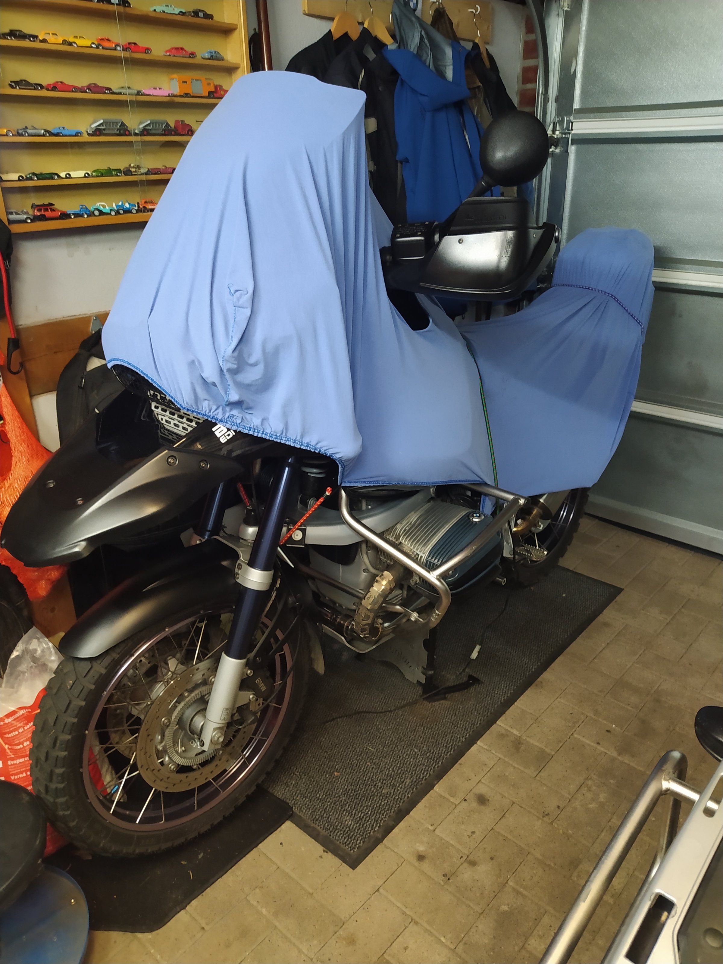

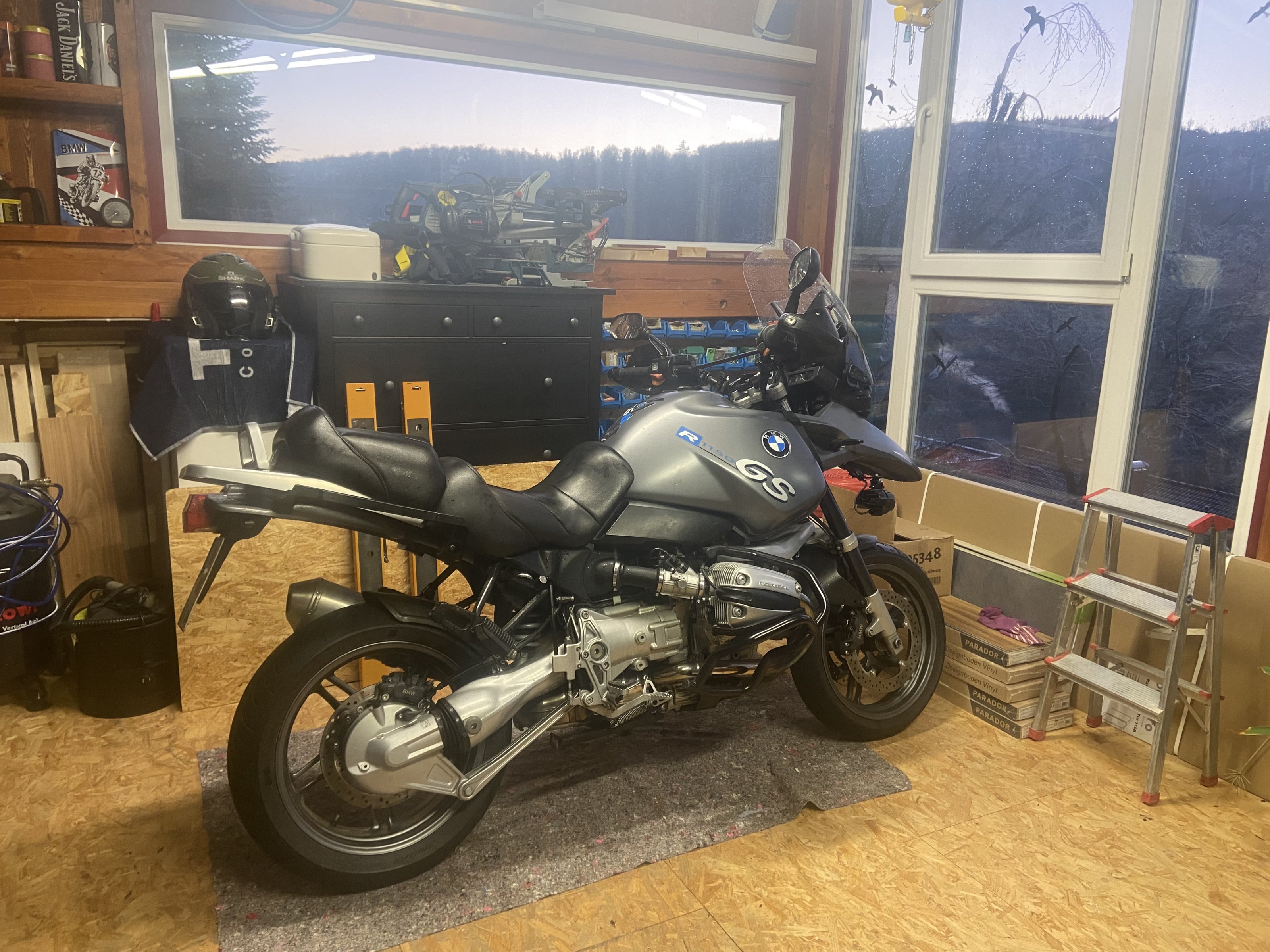

Nach fast 6 Jahren Motorradlicher Abstinenz ist mir gestern diese Kuh über den Weg gelaufen mit jungfräulichen 47000km und alles dran was man so vermeintlich braucht.
Kurze Probefahrt gemacht und nun hat sie ein neues Heim!
Die letzten 15min Heimfahrt durfte die Kuh und ich im Schneesturm verbringen🤣
Auf jeden Fall freue ich mich über meine neue GS😊

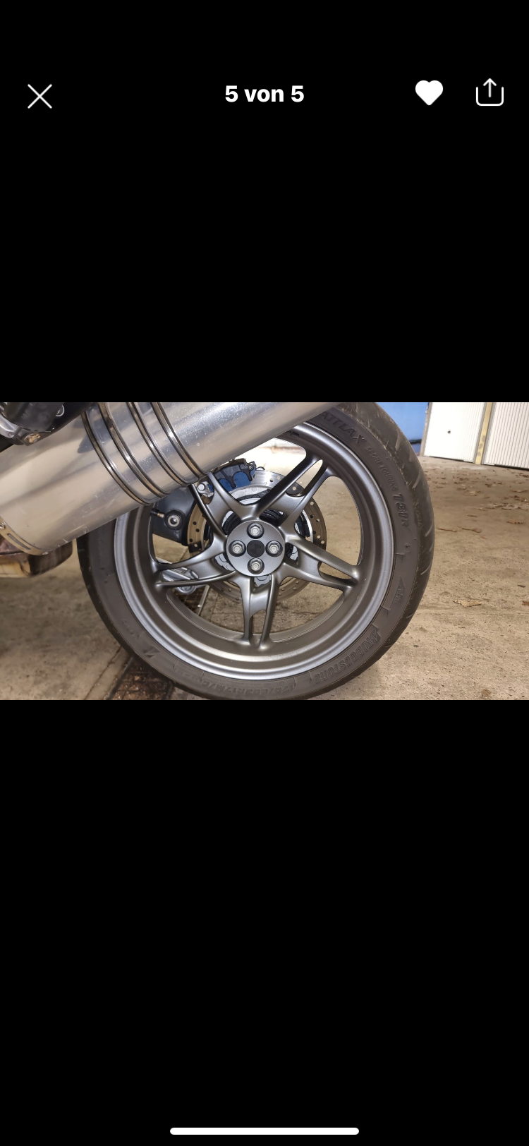

Was sind das für Räder?
scheune
scheune
28.03.2010
783
Mecklenburg
BMW only
Die Kardanseite is quasi die Sahneseite 👍.
Speichenräder wären gut, kommt Zeit , kommt Rad 😉.
Wieder eine Elffufzger gerettet 👍

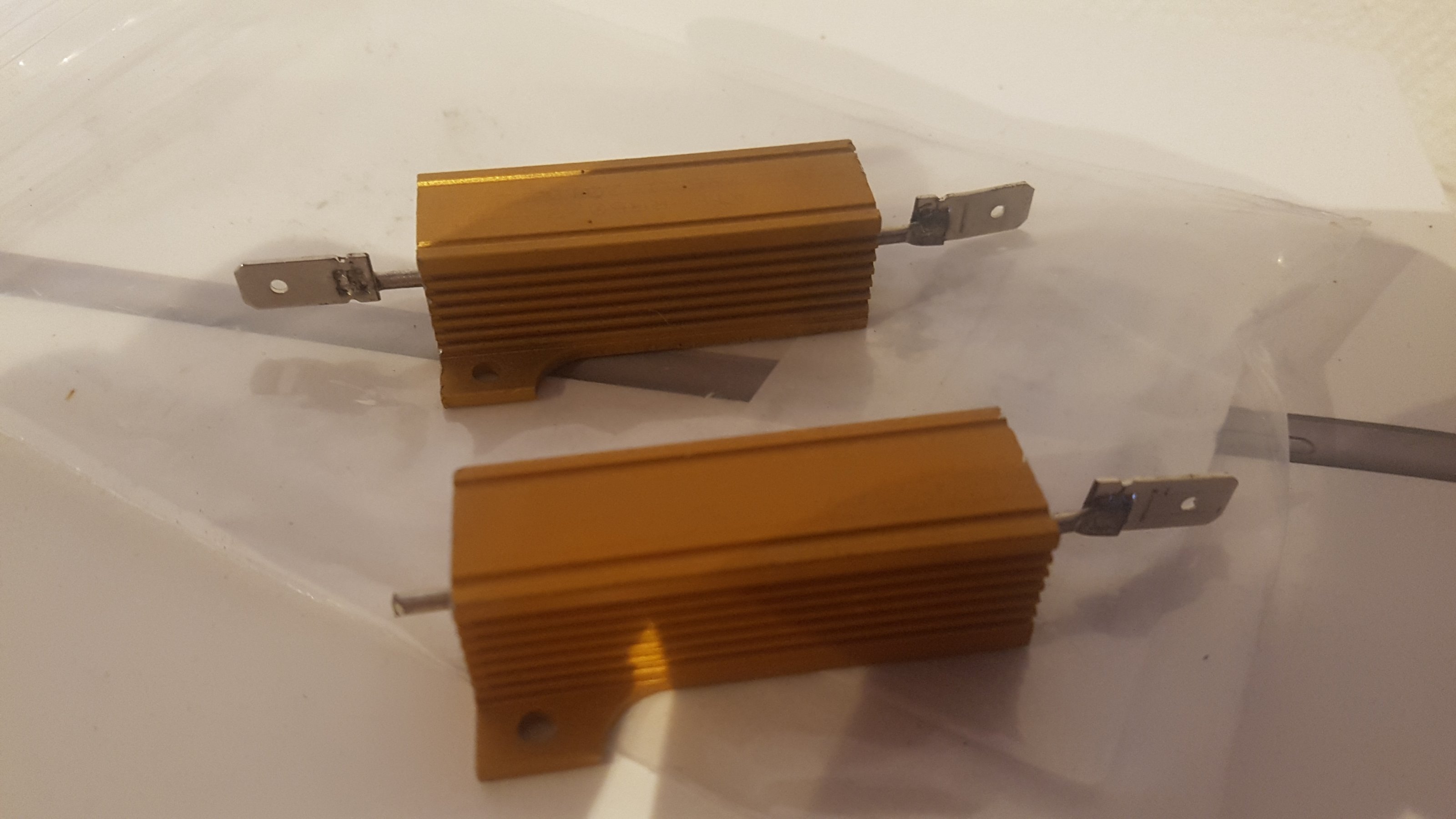

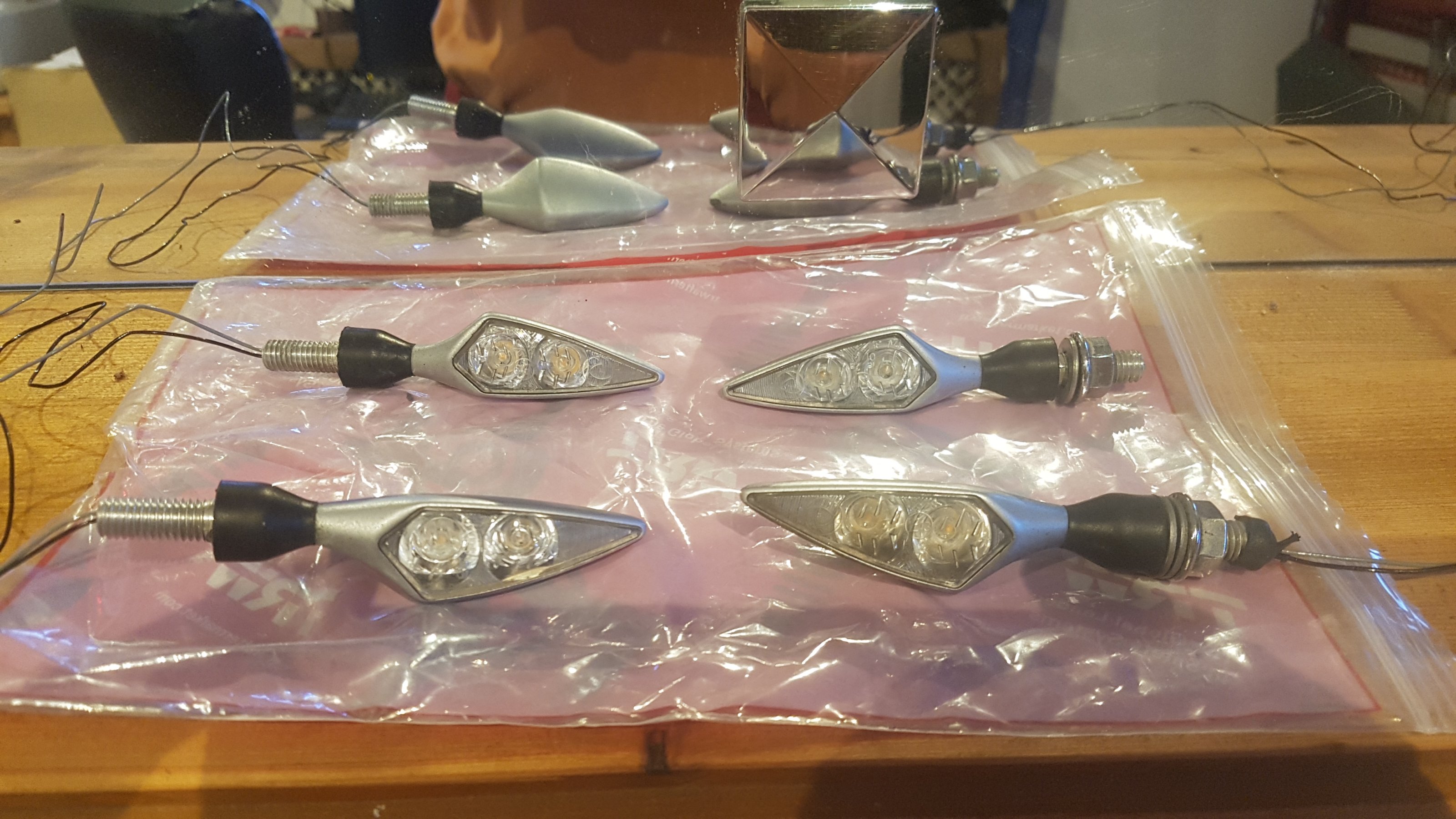

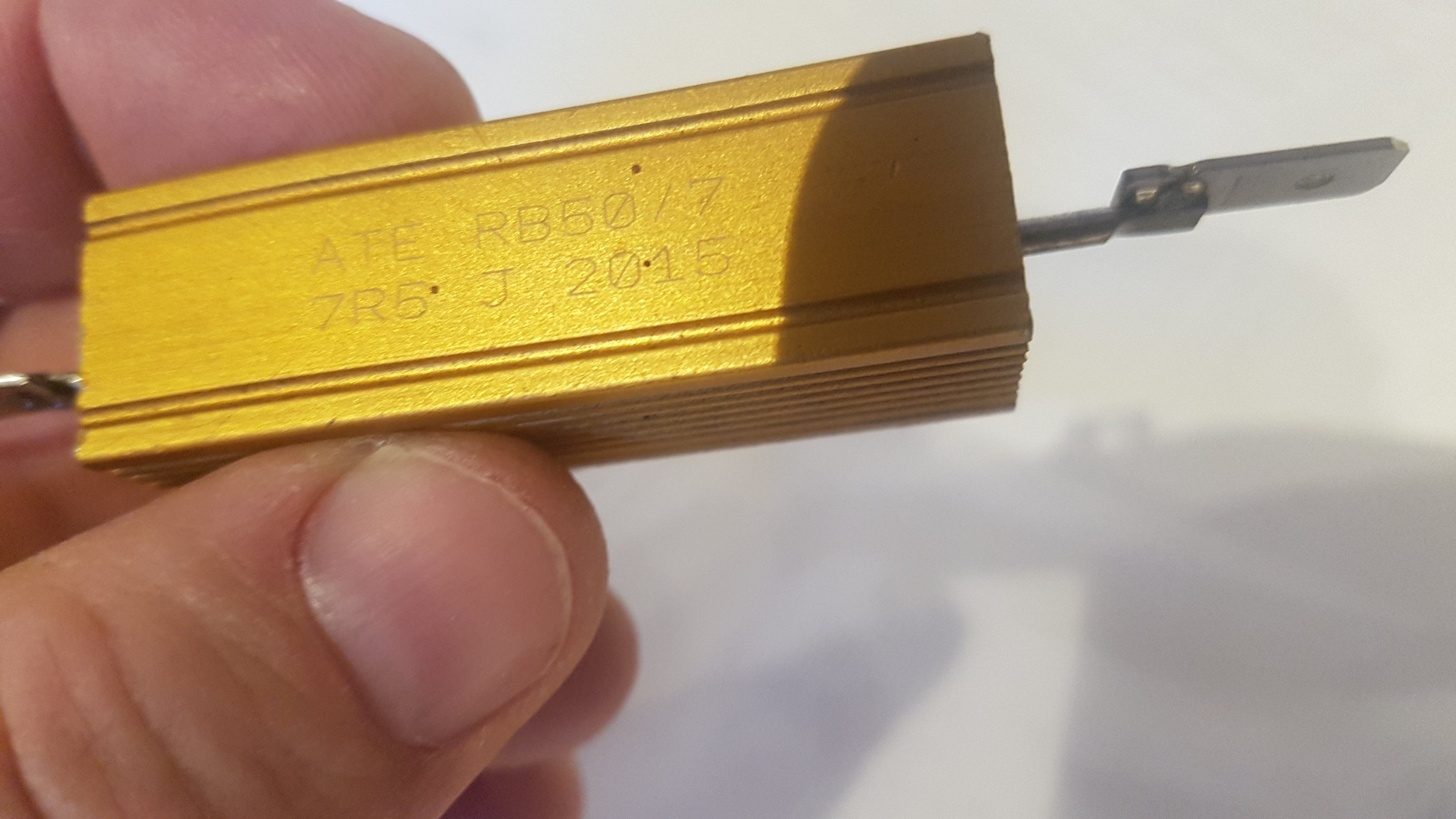

Einen Widerstand hätte ich hier noch rum liegen. Bzw. zwei, siehe Fotos. Hatte ich für meine Kellermänner am Moped. Leider funktionieren zwei Blinker nicht mehr- ich meine vorne rechts und hinten links... Liegen auch nur noch rum. Bei Interesse PN.
VG Thomas
Du hast eine 1150er mit IABS.
Da wird leider nach einiger Zeit ein Problem mit dem LED Rücklicht auftauchen.
Der Widerstand brennt ab......

Die 1150er mit IABS hat eine Überwachung vom Rücklicht vom IABS Steuergerät aus.
Darum brauchen Rück und Bremslicht einen Widerstand, sonst erkennt das Steuergerät die Lampe als "defekt" und die Warnlampe im Armaturenbrett leuchtet dauerhaft.
Und leider sind die Widerstände unterdimensioniert und brennen wegen Überhitzung nach einiger Zeit durch.
Hatte mit dem LED richtig viel Ärger, bis ich es irgendwann wieder zurück auf normales Rücklicht umgebaut habe.
Und nicht nur ich, sind Einige hier im Forum schon mit dem Problem gewesen.
Trifft aber nur die Modelle mit IABS, die normalen ABS benötigen diese Widerstände nicht

Danke. Und hat auch jemand eine Lösung für die LEDs etabliert, die standhaft ist?
reutlinger
reutlinger
25.07.2019
359
R 1150 GS

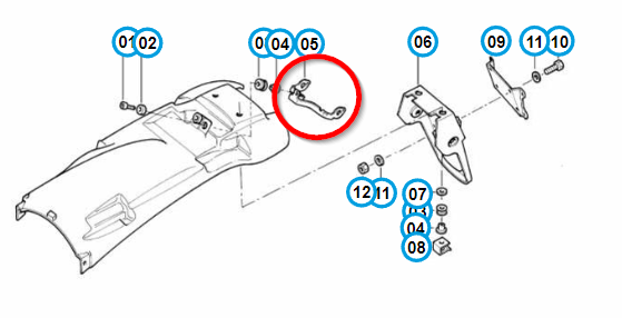

Hallo AndreasXT600
Bei meiner I-ABS-GS habe ich es so gelöst. Den Widerstand habe ich mittels Kabelverlängerungen ausserhalb des LED-Rücklichtes platziert. Und zwar an diesen Metall-Halter für die Kennzeichen- und Blinkeraufnahme.
Die gesamten Leitungen und den Widerstand zum Schutz mit einer Lage Kabelbaum-Tape umwickelt und mit Kabelbinder den Widerstand befestigt. Zur Kühlung durch den Fahrtwind.
Seit 2 Jahren kein Defekt/Problem. Leider keine weiteren Langzeitstudien dazu.
