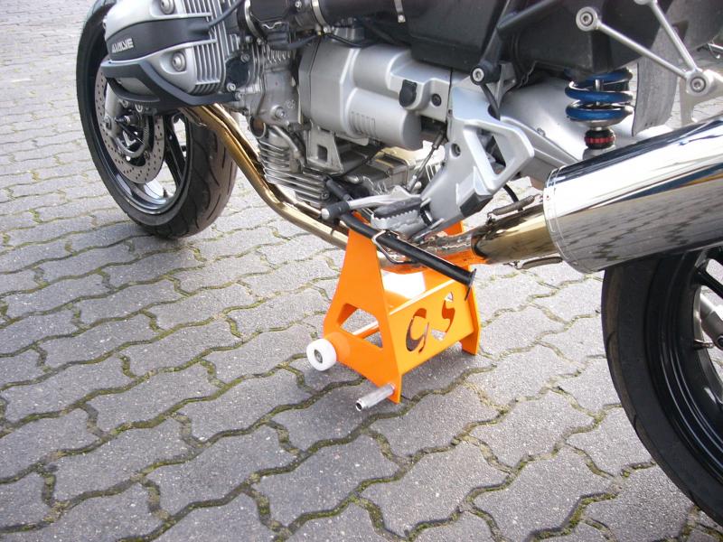

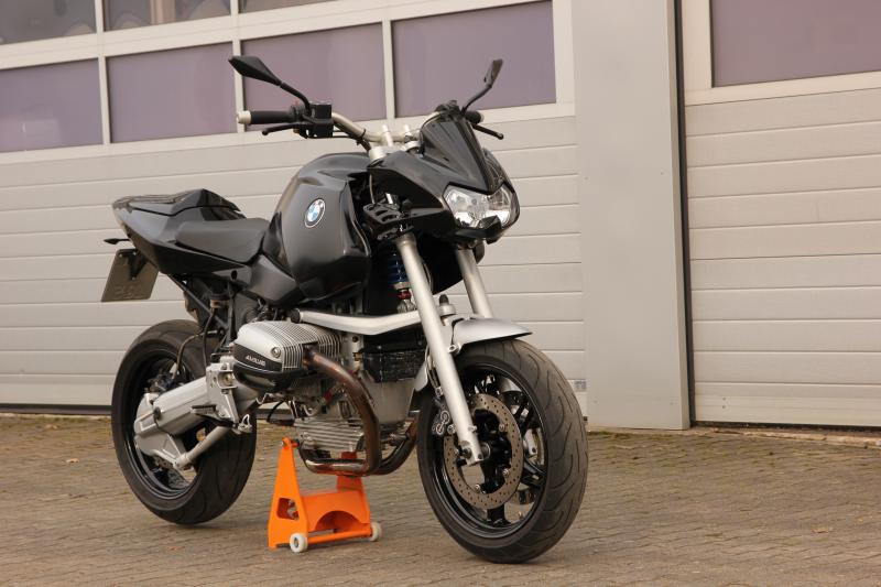

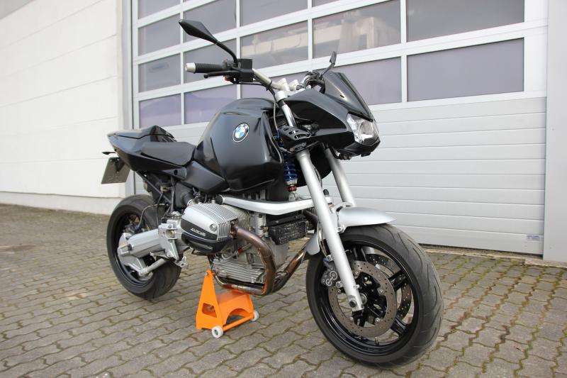

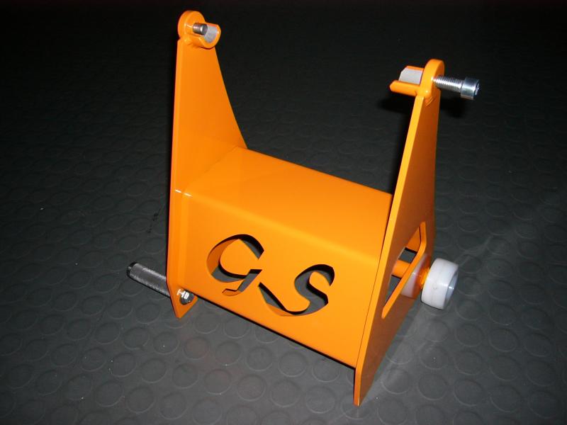

Hallo Jens,
mir gings mit dem Hauptständer so wie dir:
Sieht irgendwie blöd aus; ist aber für Wartung, Putzen usw. ganz praktisch!
Ich habe das Teil schließlich abgebaut. Die Drehachse habe ich aber drin gelassen.
Dann habe ich mir diesen kleinen Montageständer gebaut:
(Farbe: KTM Orange :D:D:D)
Der ist ruckzuck eingehakt und dann läßt sich das Mopped wie früher
aufbocken und gerade hinstellen.;););)
Ich kann das Motorrad sogar mit eingehängtem Montageständer verschieben.
Wenn du Interesse hast, kann ich dir Fotos, Zeichnung, Laserdateien usw. zukommen lassen.
Ingo

Hi,
mein "Ständer" ist aber schöner!:D:D:D:D:D:D
