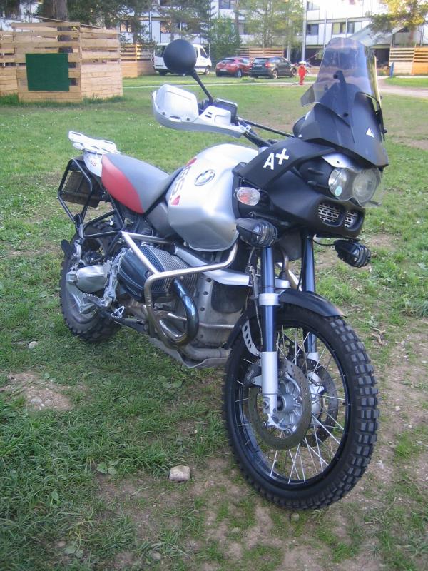

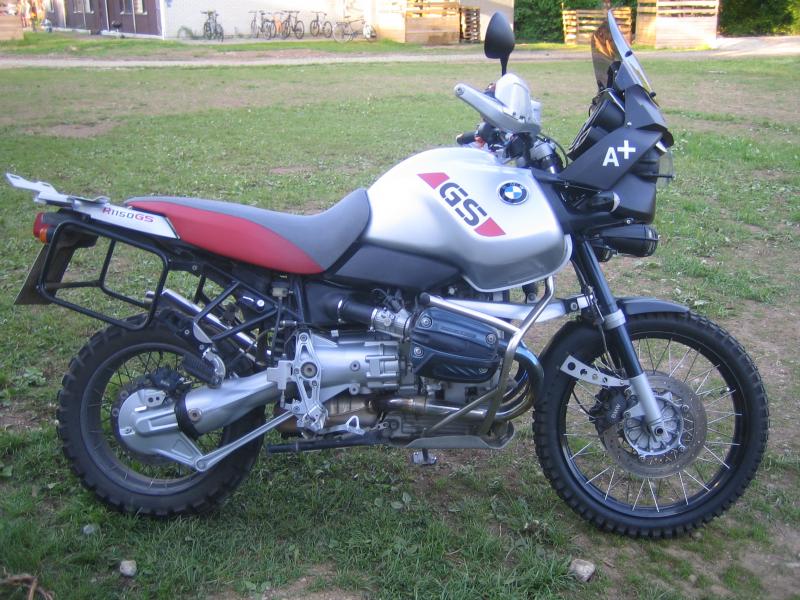

nachdem der 21" umbau fertig ist kann ich sie ja auch mal zeigen!
sie wird manchem nicht gefallen! ist aber auch keine
einheitsbrei-von-der-stange-maschine :cool:

-21"-Rad - kommt sehr gut,
-diese riiiiiesigen Zusatzscheinwerfer-(Gehäuse) sind grausam, und
-die Desierto 3 sieht m.M.n. an der (eckigeren) 12er deutlich besser aus, als an der 11,5er - da kommt die Desierto 2 besser (Geschmacksache!!!).
Insgesamt: coole Offroad-Q! :D
Welche Komponenten haste denn fuer das 21" Vorderrad verwendet? Hatte mal gelesen, dass es beim I-ABS wegen der anderen Bremssaettel nicht soo einfach sein soll?

naja erstens hab ich kein I-ABS und zweitens wars relativ einfach.
nabe ergattern ca. 50 €
+ felgenring 100/80 gs (auf jedenfall kreuzspeiche) ca. 100 €
(+ beschichten lassen - der optik wegen ca. 75€)
+ einspeichen lassen ca. 140€
+ ab zum tüv 34€ (vorher noch tachozertifizierung bei z.b. adac 40€)
= deutlich ruhigeres fahren bei allen bis jetzt geprobten geschwindigkeiten (wenig bis 150km/h) -- unbezahlbar :D

steht "A+" fuer deine Blutgruppe?
oder ist das ein Firmenlogo?
sorry bin da nicht ganz auf dem laufenden...
das Vorderrad kommt jedenfalls auch optisch gut!

@Edgar
Schmackofatz der 21" Umbau! Da ich gedanklich mit meiner Kiste schon in Nordafrika bin, würde mich interessieren, ob was an der Nabe geändert werden muß.

puh - das sieht nach viel Arbeit aus...
endlich mal ein spannender Umbau!
