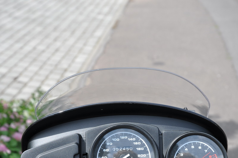

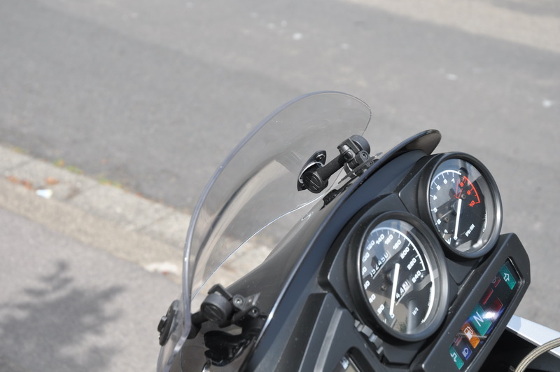

So hier noch die ausstehenden Fotos meines neuen Windschutzscheibchens.
Zutaten: normale GS-Scheibe (die ich eh nicht mehr benutzt habe) und ein Beschlagsatz einer MRA x-creen (56 €). Das Ding kann bei Bedarf in Neigung und Höhe verstellt werden, was ich zwar nicht unbedingt brauche aber zum Ausprobieren der optimalen Stellung ist es sehr hilfreich.

Ja sicher.
So wie auf den Fotos ist es bis jetzt für mich am besten.
Ich werde jetzt noch testen, ob ich noch den Schlitz zwischen Scheibe und (schwarzem) Schild evtl. (teilweise) verschließe.

1,85 m, ich sitze auf einer normalen Adventure-Sitzbank also etwas höher als auf der normalen GS und bin etwas weiter nach vorne gebeugt, da ich einen Superbikelenker verbaut habe.
Habe eben noch eine Testrunde gedreht, wobei ich den Spalt zw. Scheibe und Schild mit einem Schwamm zugestopft hatte. War nochmal etwas besser.

Kann ich da nicht gleich ohne originale Scheibe fahren.Die Verwirbelungen dürften doch ähnlich sein?
Friedberger
Nö Micha,
ohne bin ich sehr lange gefahren und fand das auch besser als die ADV-Scheibe und auch besser als die Scheibe der Standard-GS.
Der kleine Eigenbauspoiler bringt für mich aber nochmal eine deutliche Verbesserung, wobei es schon darauf ankommt wie er eingestellt wird.
Im Grunde merkst du da jeden Furz, den du an einer Scheibe / einem Spoiler änderst.
Es muß aber jeder für sich ausprobieren, was für ihn am besten passt. Ich hab´s hier eigentlich nur als eine weitere Möglichkeit rein gestellt.
Ich vermute mal, dass denjenigen, denen "ohne große Scheibe" mehr liegt als "mit Scheibe", meine Variante eine Verbesserung bringt (bringen könnte).
Bei mir ist es jetzt so, dass der Kopp sauber im Wind hängt (wie bereits ohne Scheibe), der Oberkörper aber vom Wind entlastet wird. Mir taugt´s sehr.

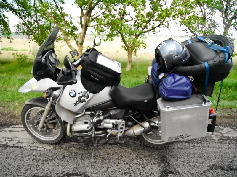

Hier mal mein Baby....
auf dem Bild irgendwo in Moldawien.
GEILES TEIL! - Das einzige was nun noch fehlt sind andere Rasten und dann bin ich Mega Happy. . .
