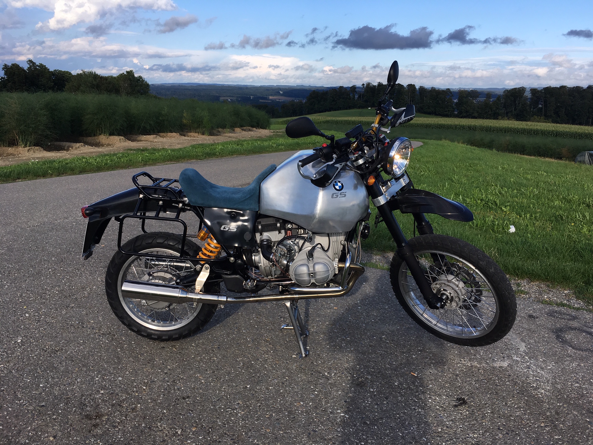

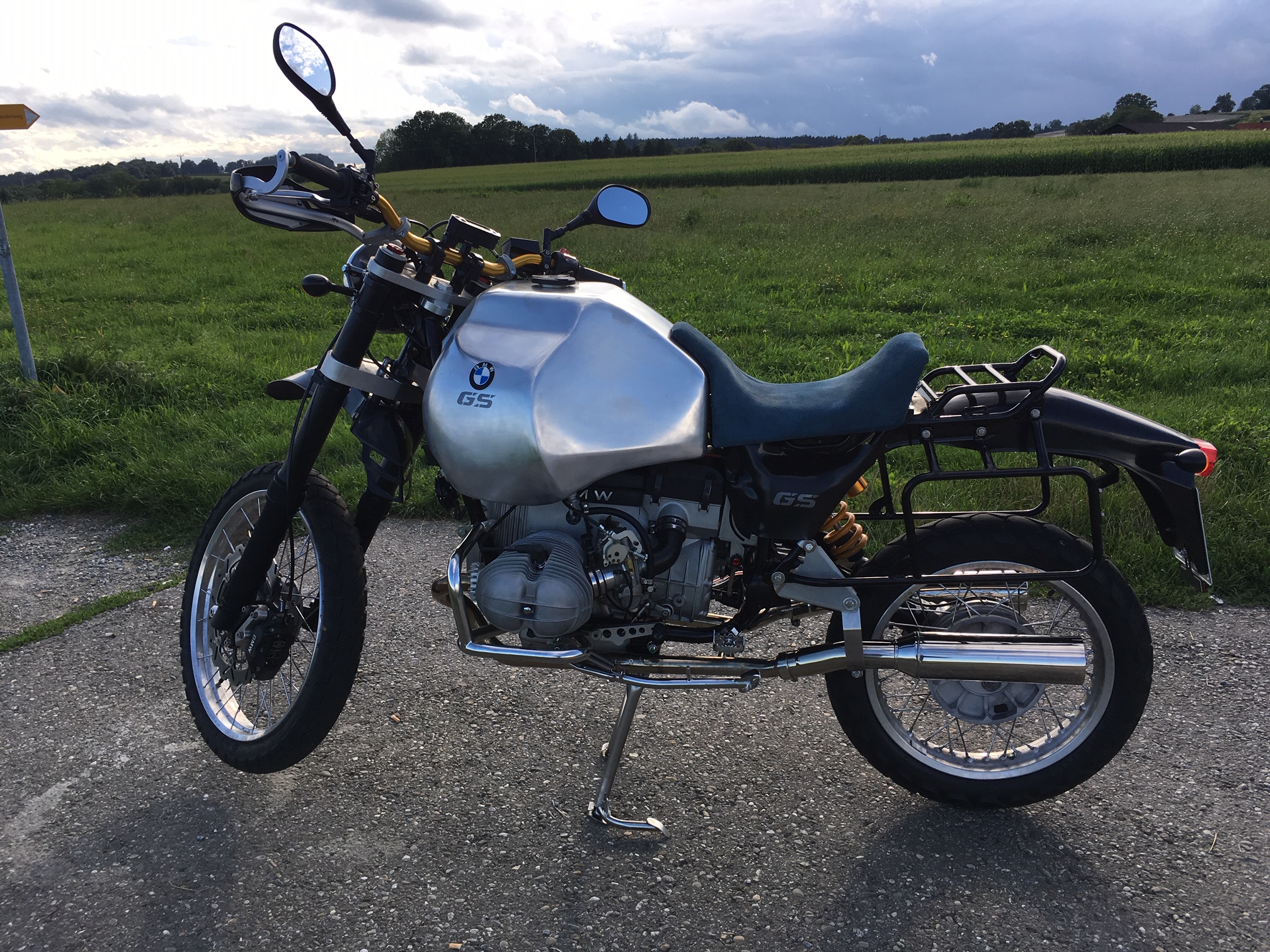

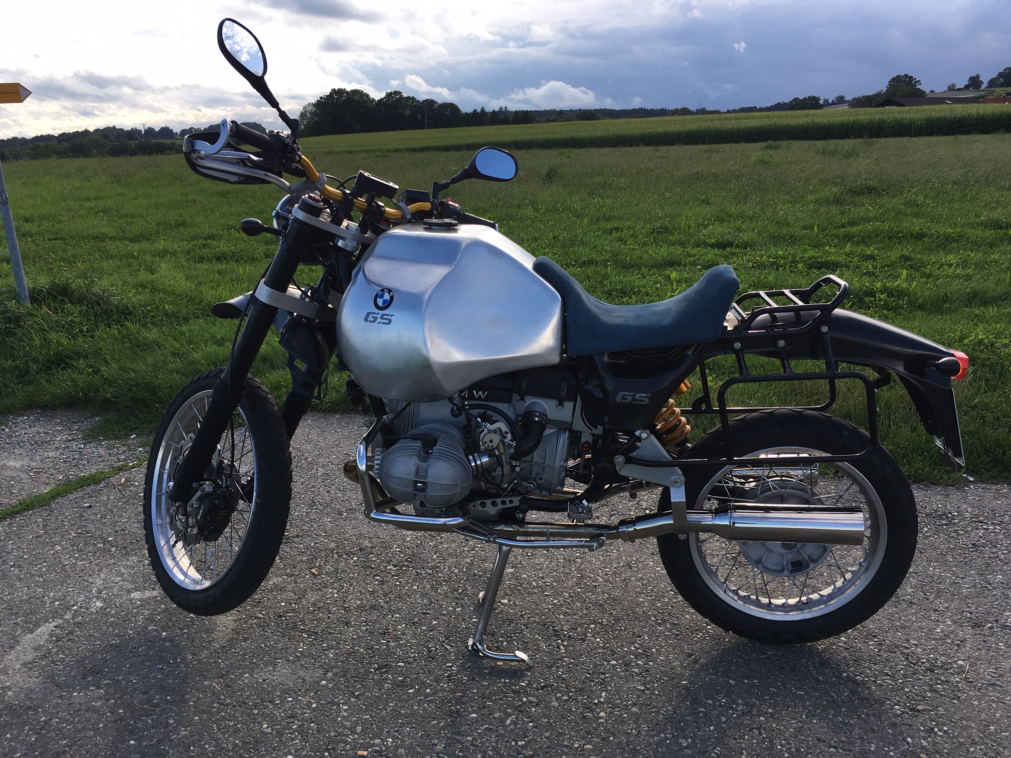

Eine interessante Variante :daumen-hoch:
Was ist das für ein Bezug von der Sitzbank?
MD1
28.12.2009
57
Ravensburg
R 80 GS
Wildleder bzw. Veloursleder. Ich habe es in einem Blauton genommen, in der Hoffnung, dass es im Lauf der Zeit eine schöne Patina bekommt die dann ins eher schwarz, graue geht.

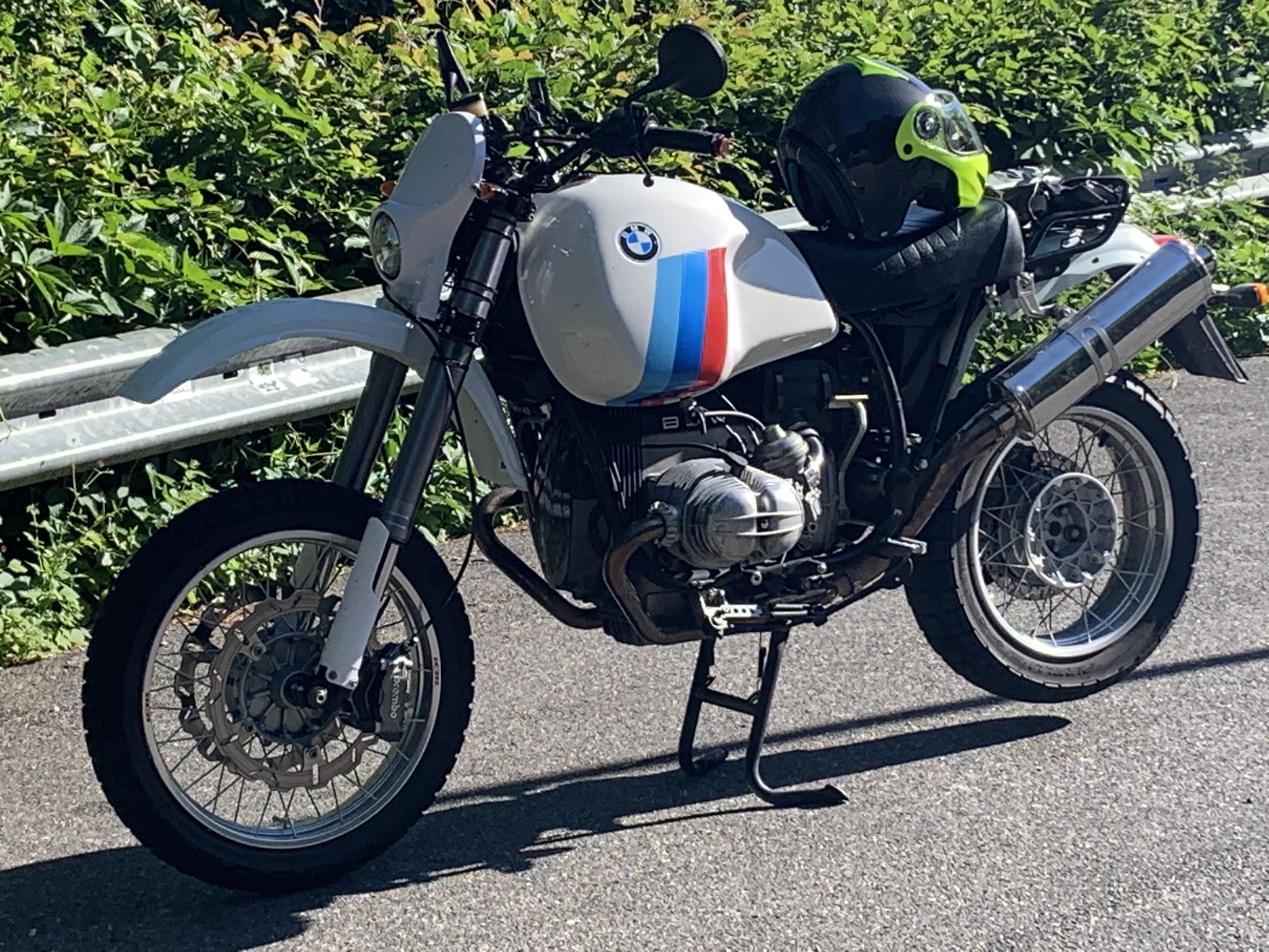

@Kuhulli. Ein sehr schönes Moped. Was für eine Scheinwerfermaske hast du da verwendet und in Kombination mit welchem Scheinwerfer?
Gruß Martin
kuhulli
15.01.2009
32
Aachen/B-Eynatten
BMW 100 GS x2, Aprilia RX 250, MG V5 Polizia
Hallo Martin,
Schwierige Frage.
Die Maske hab ich vor Jahren mal bei Ebay geschossen. Hersteller Stilplast.
Der Scheinwerfer ist von Amazon, irgendein Chinateil mit wenig Licht und auch nicht dicht ;-).
Den gleichen hab ich gerade in Ebay gesehen H4 und 4 Zoll. Das mit dem E Zeichen ist eher ein Fake.
Ich suche immer noch einen kleinen vernünftigen H4 Scheinwerfer mit 110mm bzw. 4 Zoll Durchmesser. Das ist schwierig.
Ich bin schon wieder auf der Suche nach einer Alternative für die gesamte Lampenmaske.

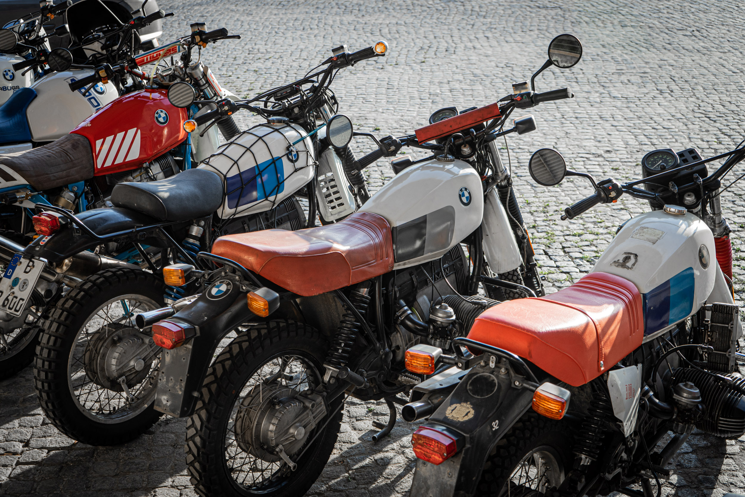

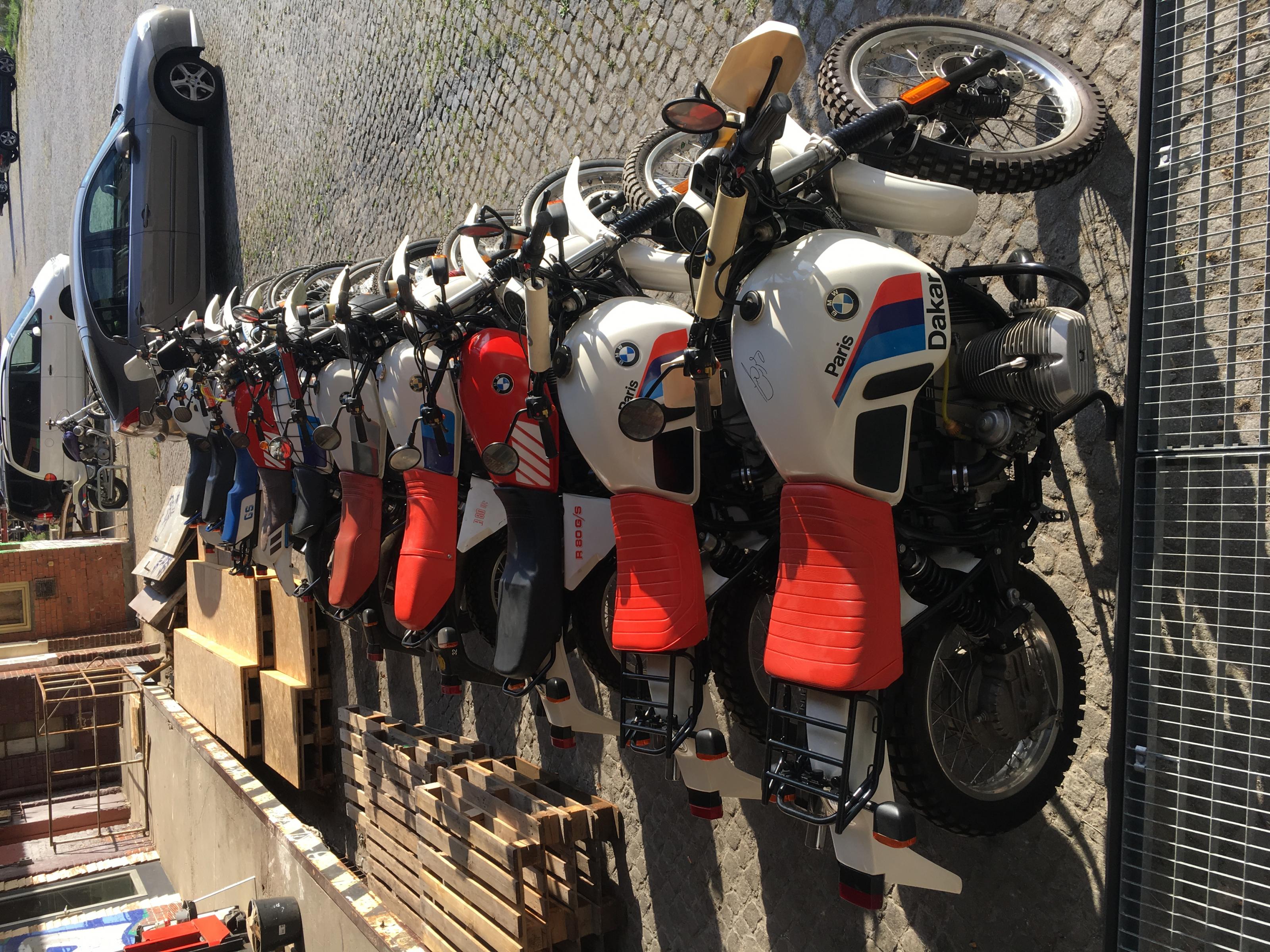

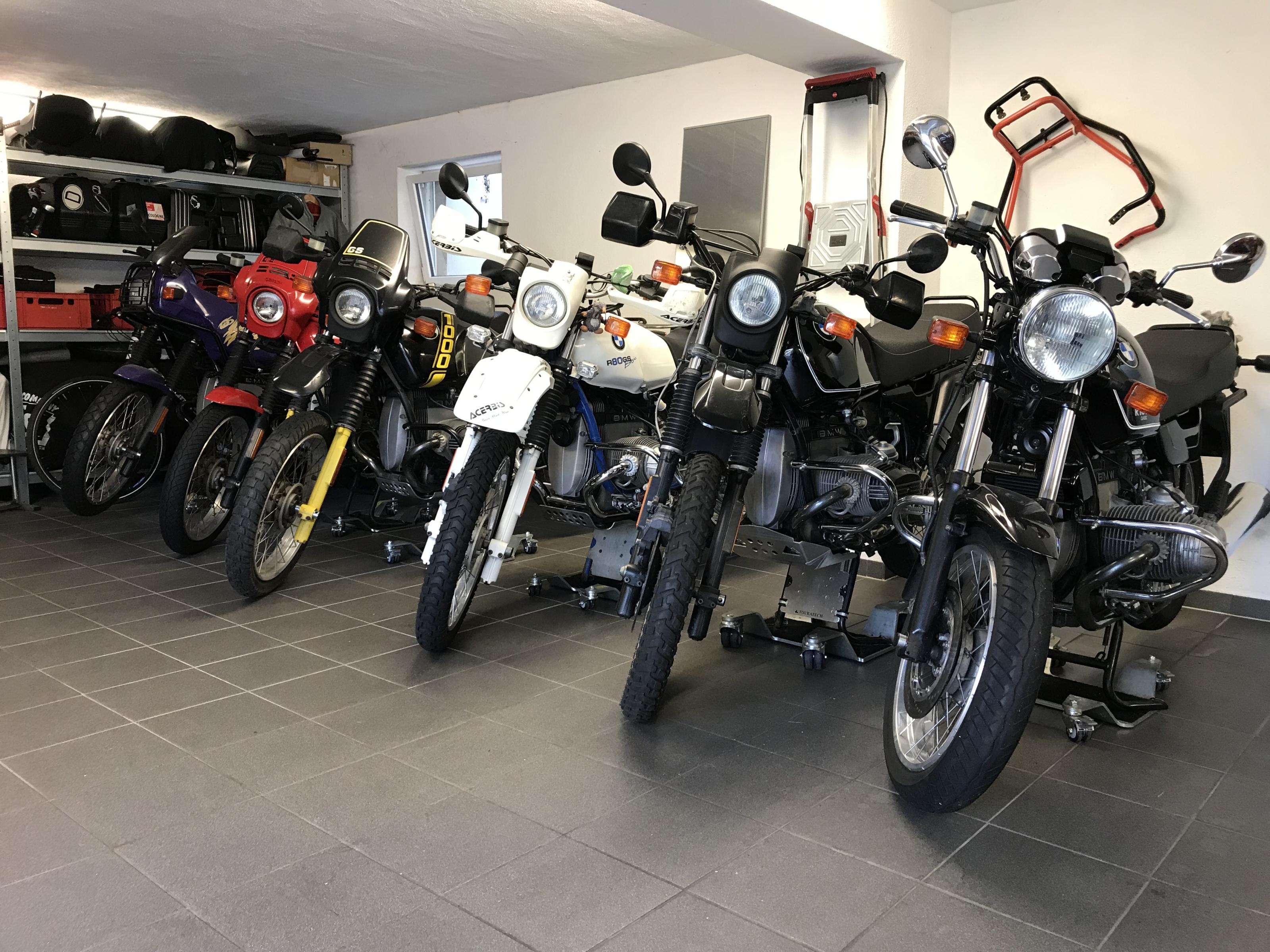

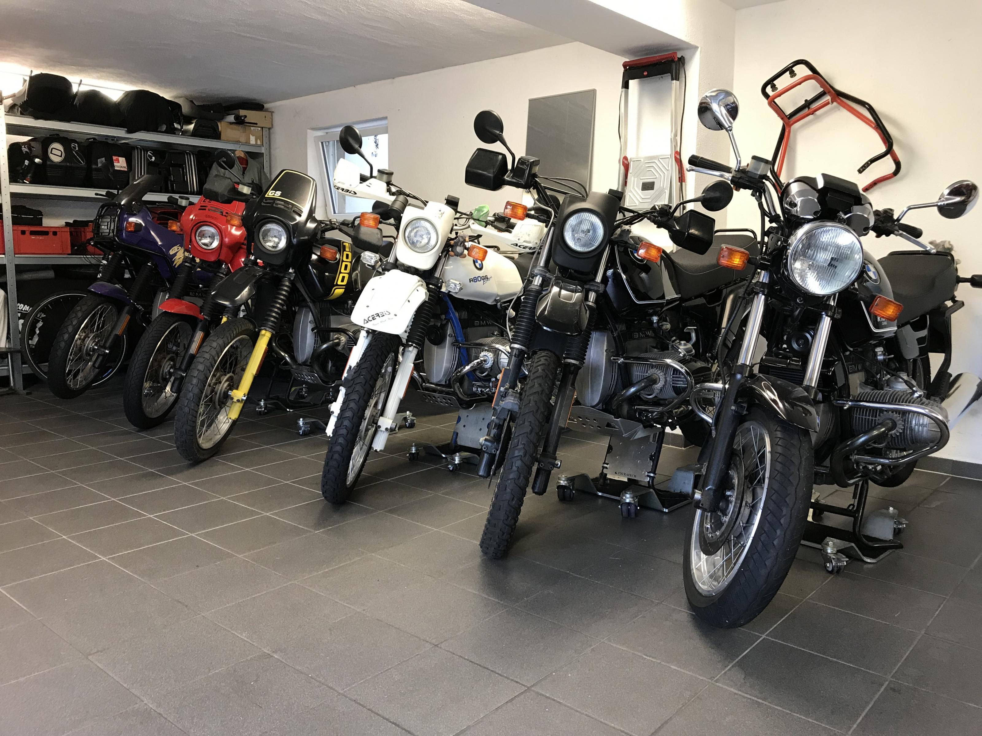

Können die alle einem alleine gehören? Egal. Das ist einfach eine sehr schöne Ansammlung von tollen Motorrädern. [emoji106]

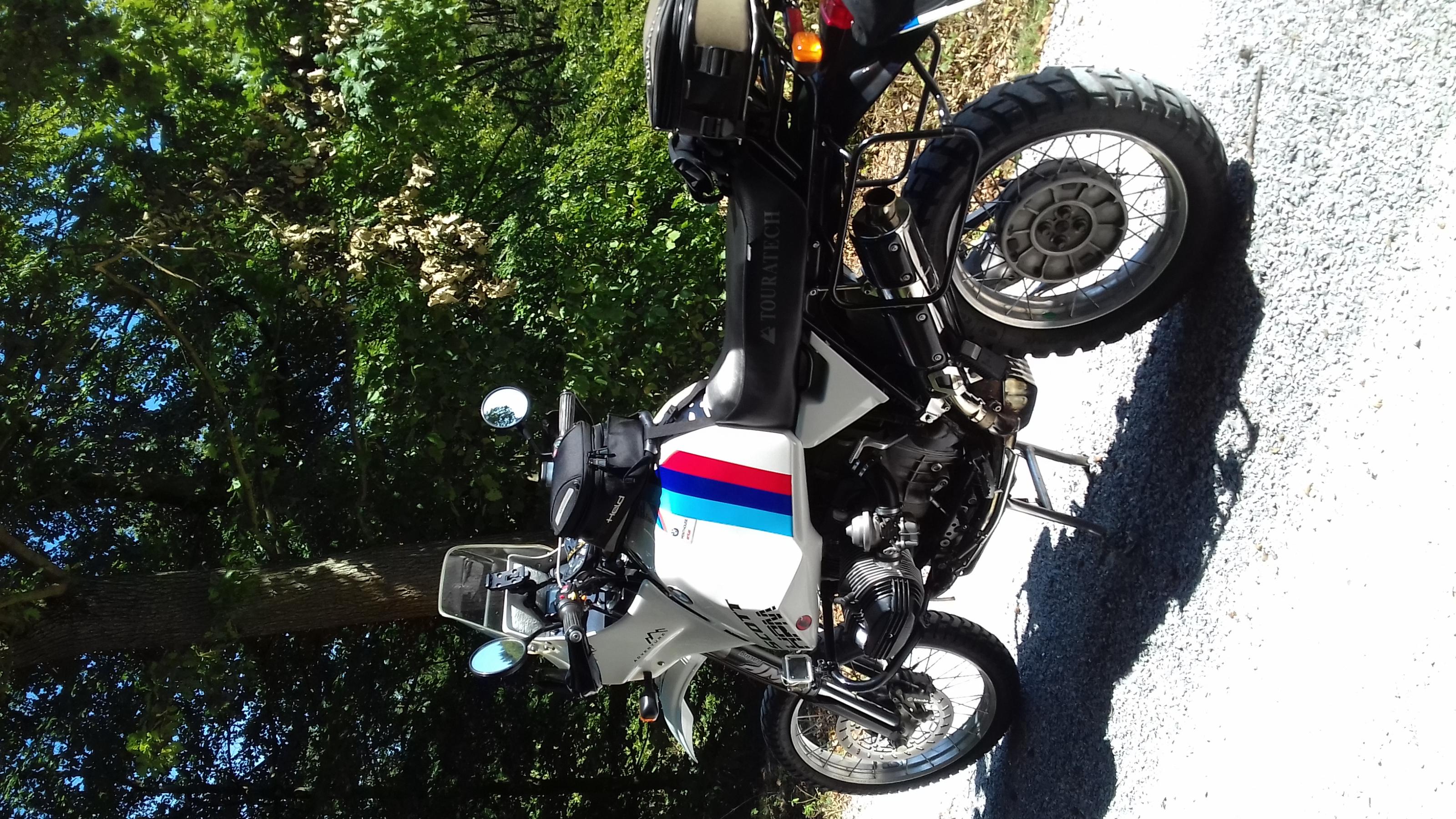

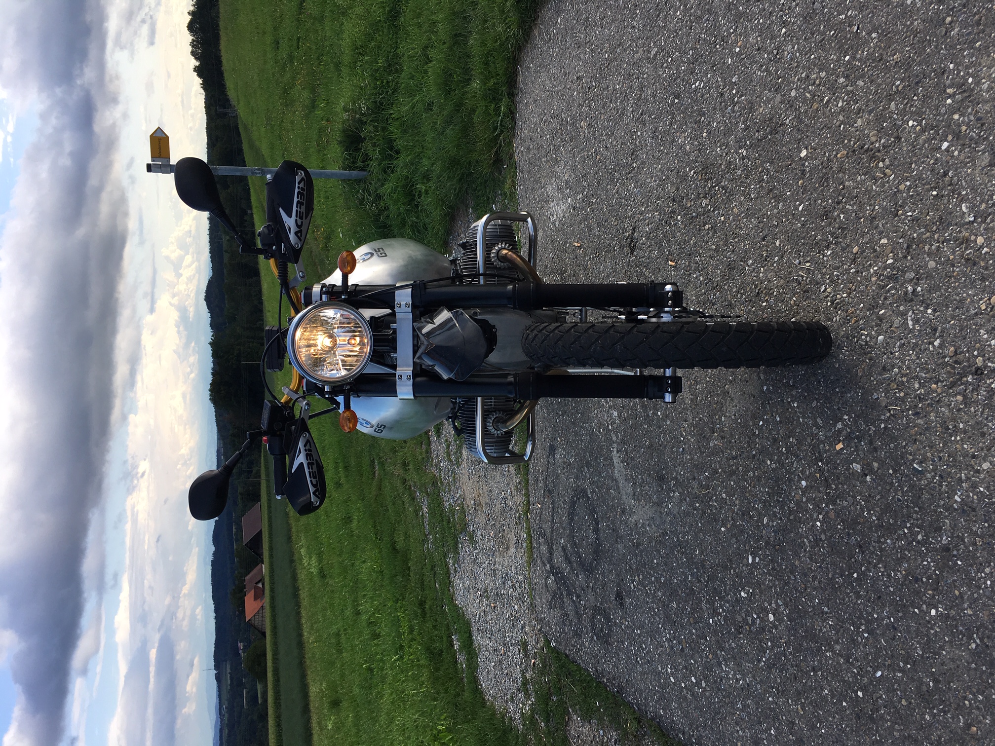

Nö nö Maggus
erstmal musst du dein Bild in die richtige Lage bringen ;)

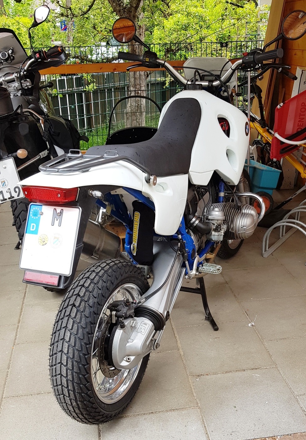

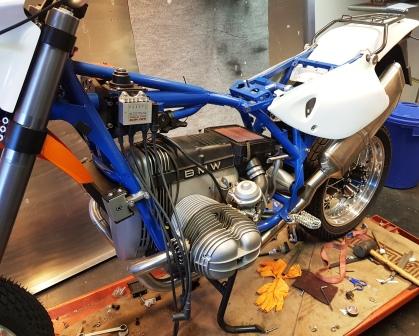

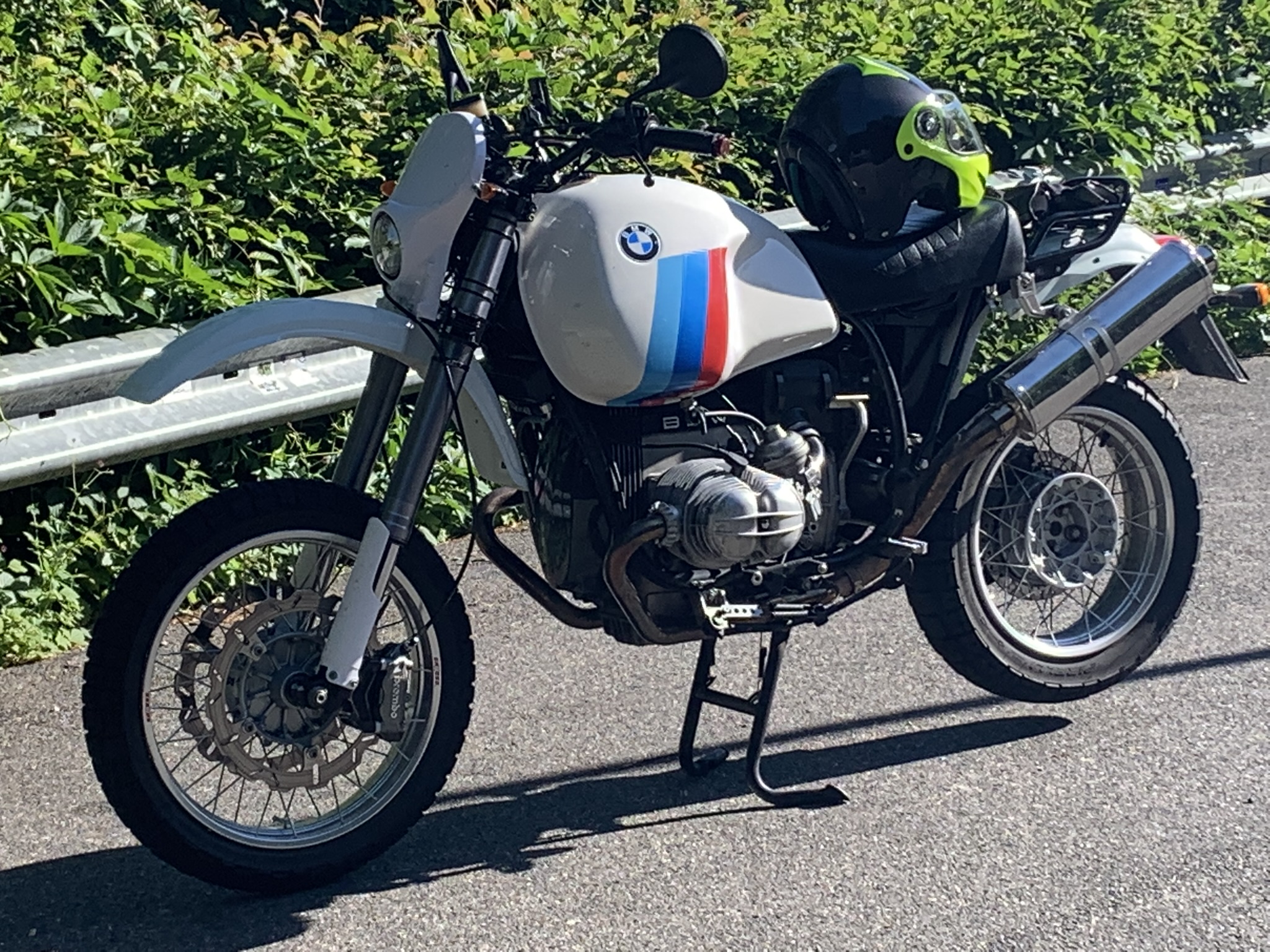

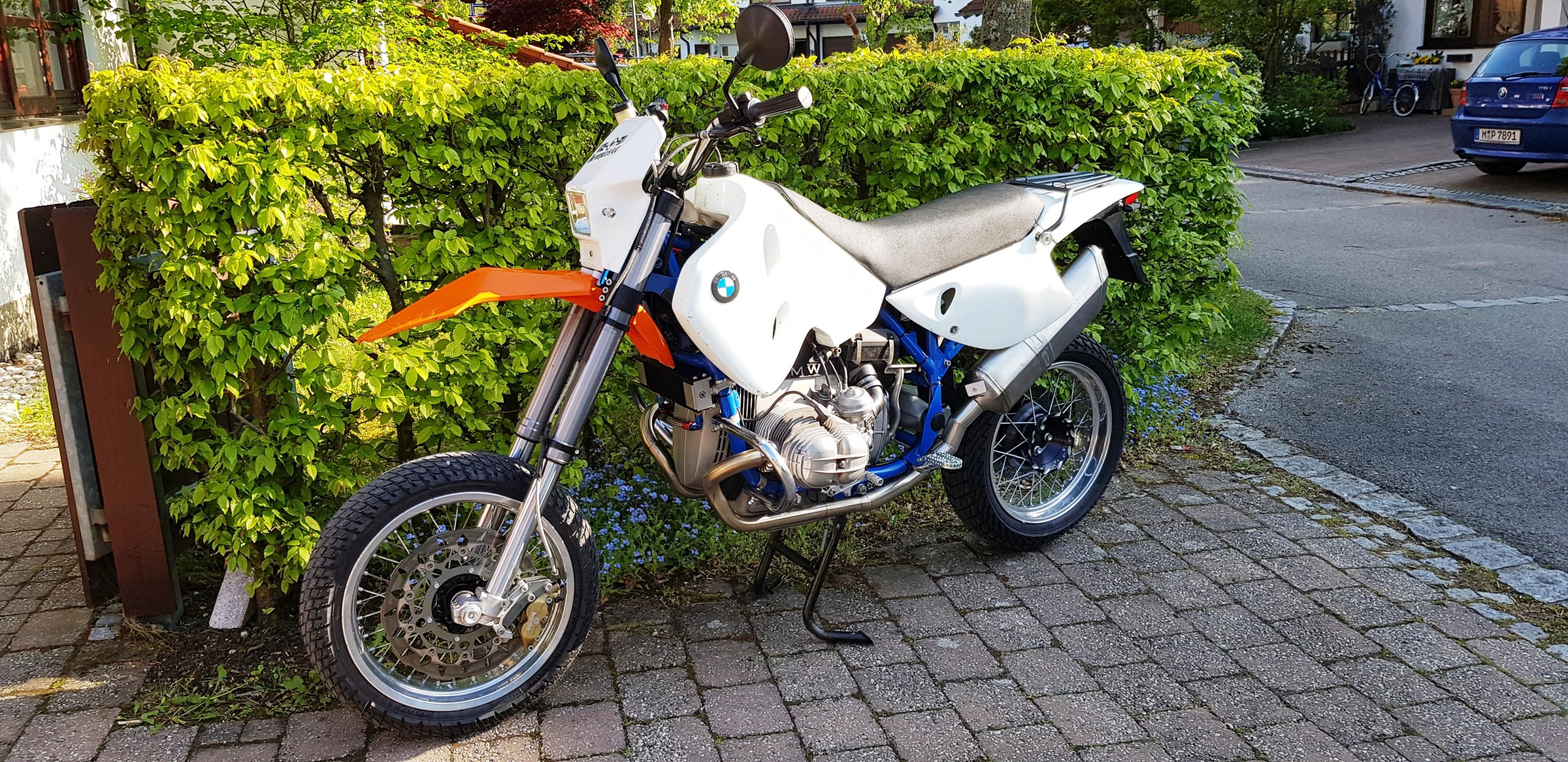

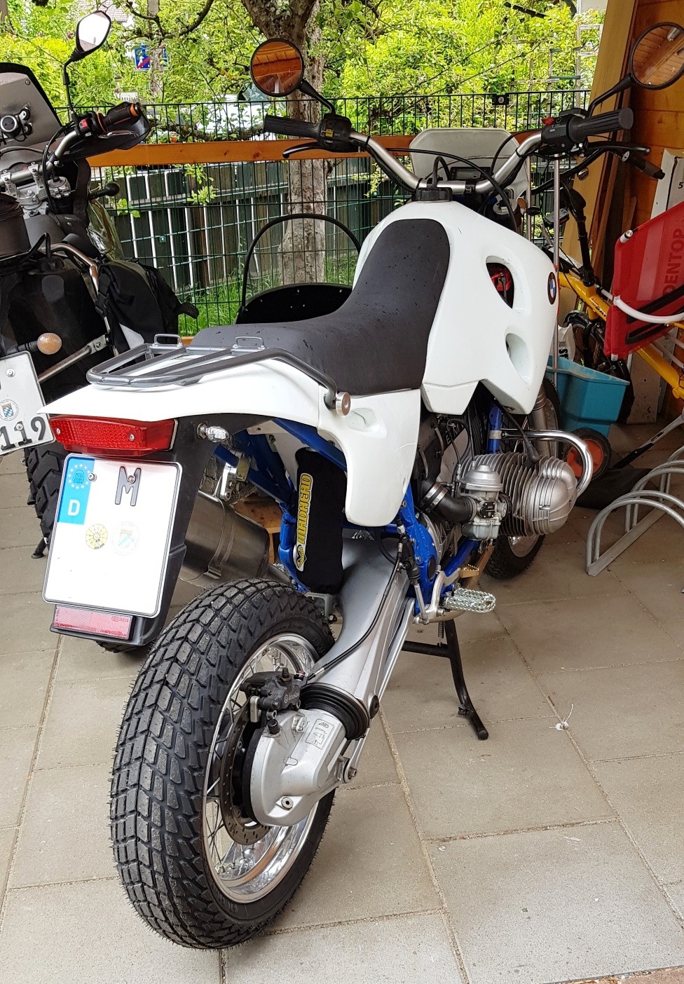

Ok, ich habe auch etwas gebastelt.
Der Rahmen wurde einst von Blades umgebaut und verstärkt. Als Motor habe ich einen 248 er von einer R65LS verwendet und mit 860ccm von Siebenrock nachgerüstet, damit das Ding auch ordentlich drehen kann und dabei kultivierter am Gas hängt. Krümmer und Y-Rohr stammt von einer Gletter Sportauspuffanlage ,die an den kleineren Motor angepasst wurde, der Endtopf von der Husqvarna Nuda. Heck und Tank wurden von einer LC4 gespendet, die Gabel von einer KTM 990 Duke. Für die Abstützung des Kardans habe ich die Strebe von der Boxercup R1100s verwendet.
Sollte keine Schönheit werden, aber eine deutlich bessere Pervormance bringen wie meine alte
(ebenfalls reichlich umgebaute R80 G/S SNB13566.jpg).
Und ich wollte möglichst viele Teile verwenden die ggf. leicht und günstig wieder beschafft werden können.
Raubritter
Raubritter
26.01.2008
4.228
Nellenburg
Also Basteln würde ich das nicht nennen, eher tolle Handwerkskunst !
Die Schwinge übergeht er einfach .... :cool:
Das Design passt sehr gut und hat nichts mit Basteln zu tun oder einfach halbwegs passende Teile anzuschrauben.
Also mir gefällt das Ergebnis sehr gut.
Vielleicht findest Du noch einen weißen Kotflügel ..... oder zum testen weiße Sprühfolie ?
