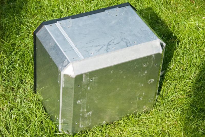

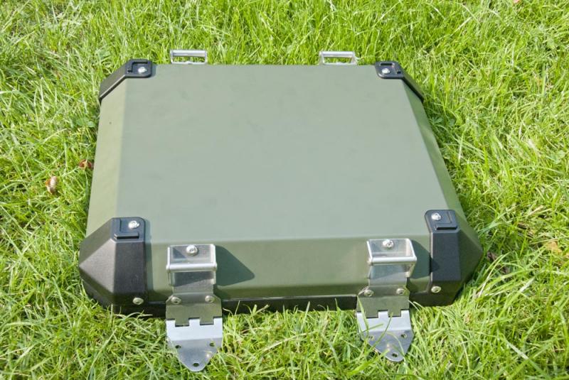

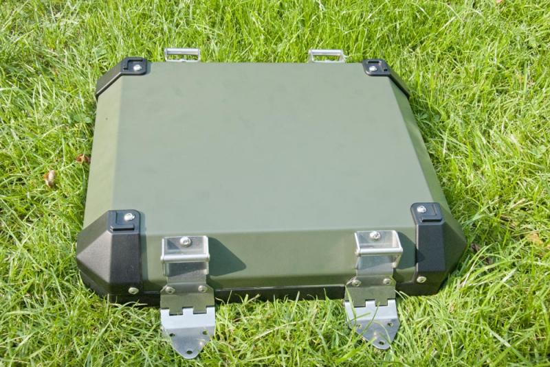

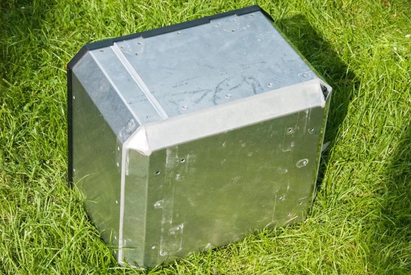

Wie bekommt man die Alukoffer so hin?
Das habe ich mich auch gefragt und erst mal alle Nieten rausgebohrt bis die Dose glatt war. Der Dichtring ist aber geklebt, den habe ich lieber drangelassen. Anschließend mit Folie beklebt und mit Edelstahlschrauben wieder zusammengeschraubt. Die nackte Dose und der beklebte Deckel sehen so aus:
Der Rest ist übrigens auch foliert. Der Tank ist mit Abstand am schwersten und ich übe noch.

Dazu hätte ich gerne noch ein paar weitere Informationen, und die Sache wäre ein separates Thema wert.
Hast Du das Alu vor dem Bekleben speziell behandelt?
Wie hast Du die Folie blasenfrei draufbekommen?
Welche Folie überhaupt?
Woher hast Du die VA-Schrauben/Scheiben/Muttern bezogen?
So viele Fragen...
PS: Schaut total toll aus!
So viele Fragen...
Vielen Dank.
Alu ist unbehandelt. Wie auf dem Bild. Profis entfetten das Teil vielleicht vorher mit Aceton oder ähnlichem, klebt aber auch so gut.
Folie ist von 3M: 3M Scotchprint 1080 M26. Findet man häufig bei Online-Folienhändlern. Auf glatten Flächen ist die jedenfalls einfach zu verarbeiten. Einfach trocken mit dem Daumen oder Rakel verkleben. Ein Heissluftfön ist bei Formen ganz nützlich.
VA-Schrauben (M5) bekommste im nächsten Baumarkt oder Bootszubehör. Man braucht für das Topcase rund 60 Stück, wenn man auch ein paar von den originalen Schrauben tauschen will oder muss. Bei den Muttern habe ich selbsthemmende verwandt, Rundkopfmuttern wären von innen vielleicht schöner, habe aber keine selbsthemmenden gefunden.
