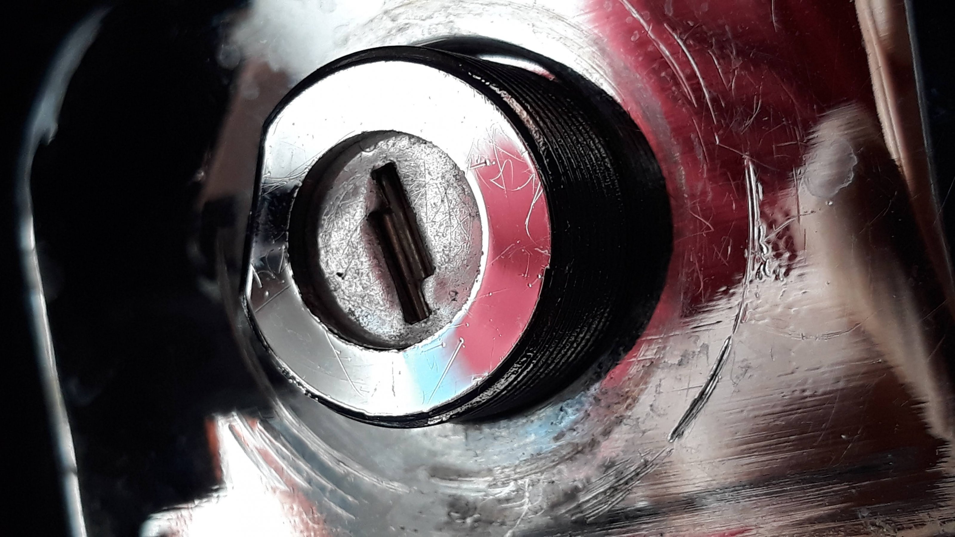

ich habe ein kleines Problem.
an meiner HD Sporty (Bj 2000) habe ich die Zündschloß Überwurfmutter verloren.
Meine Vorbesitzer hat mal das Zündschloß gewechselt, ist kein Original mehr, und die Schraube wurde nicht richtig angezogen, nun isse weg

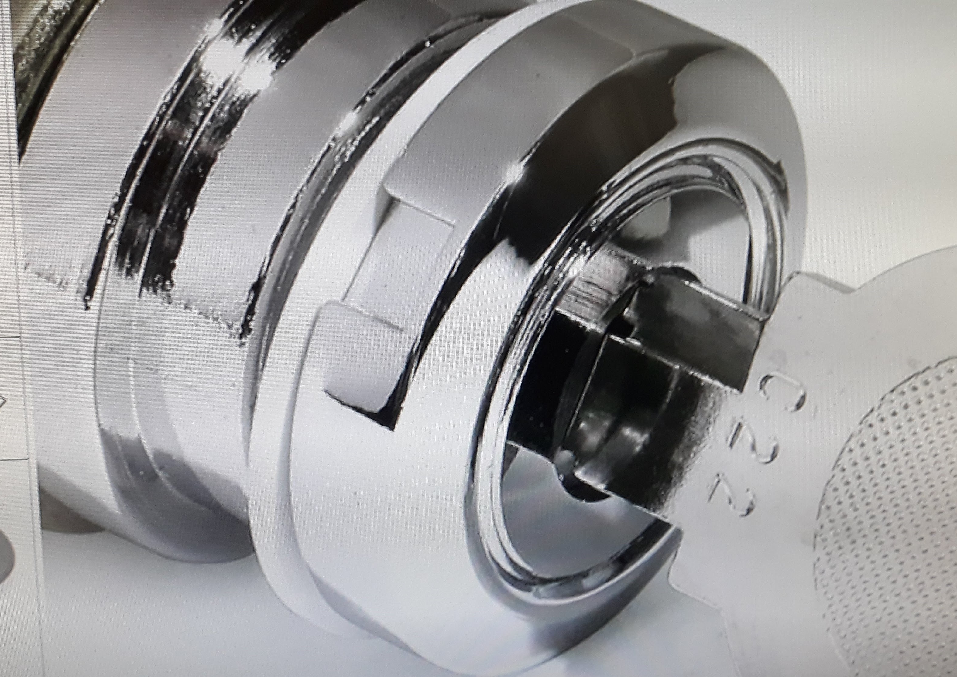

Ich war bereits bei zig verschiedenen Anlaufstellen, selbst bei HD, ja die haben Ersatz, aber leider ist von dort die Schraube/Mutter zu dick.
Daher meine Frage, eventuell hat ja jemand so eine Mutter/ Schraube in seinem Fundus (Kruschtelkiste, irgendwann könnte man es ja mal gebrauchen)
Es ist eine 18/19er Schraube mit Feingewinde
Vielen Dank
Bitte keine Diskussionen über HD, ich brauch nur die Schraube
Gruß Dieter

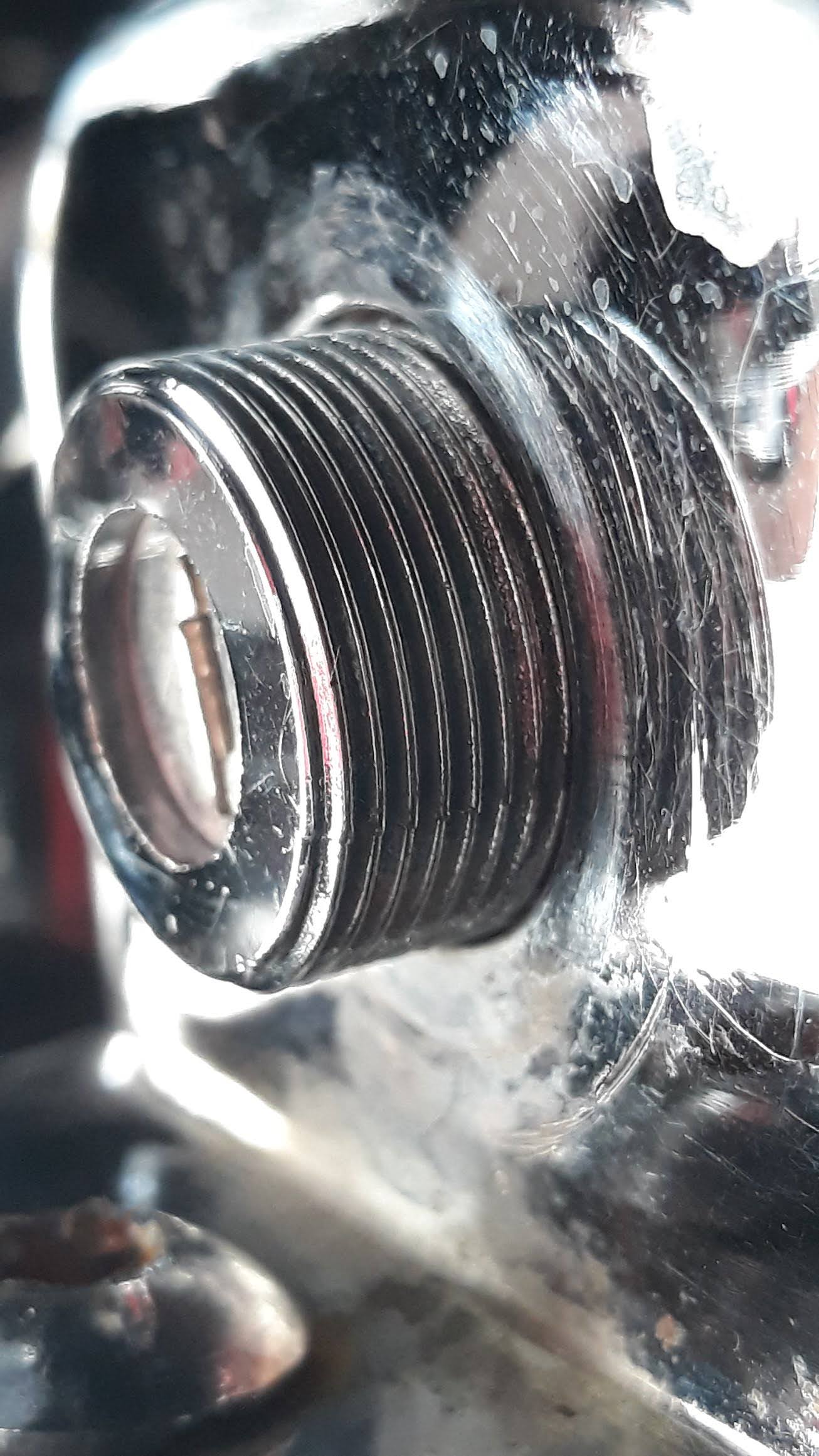

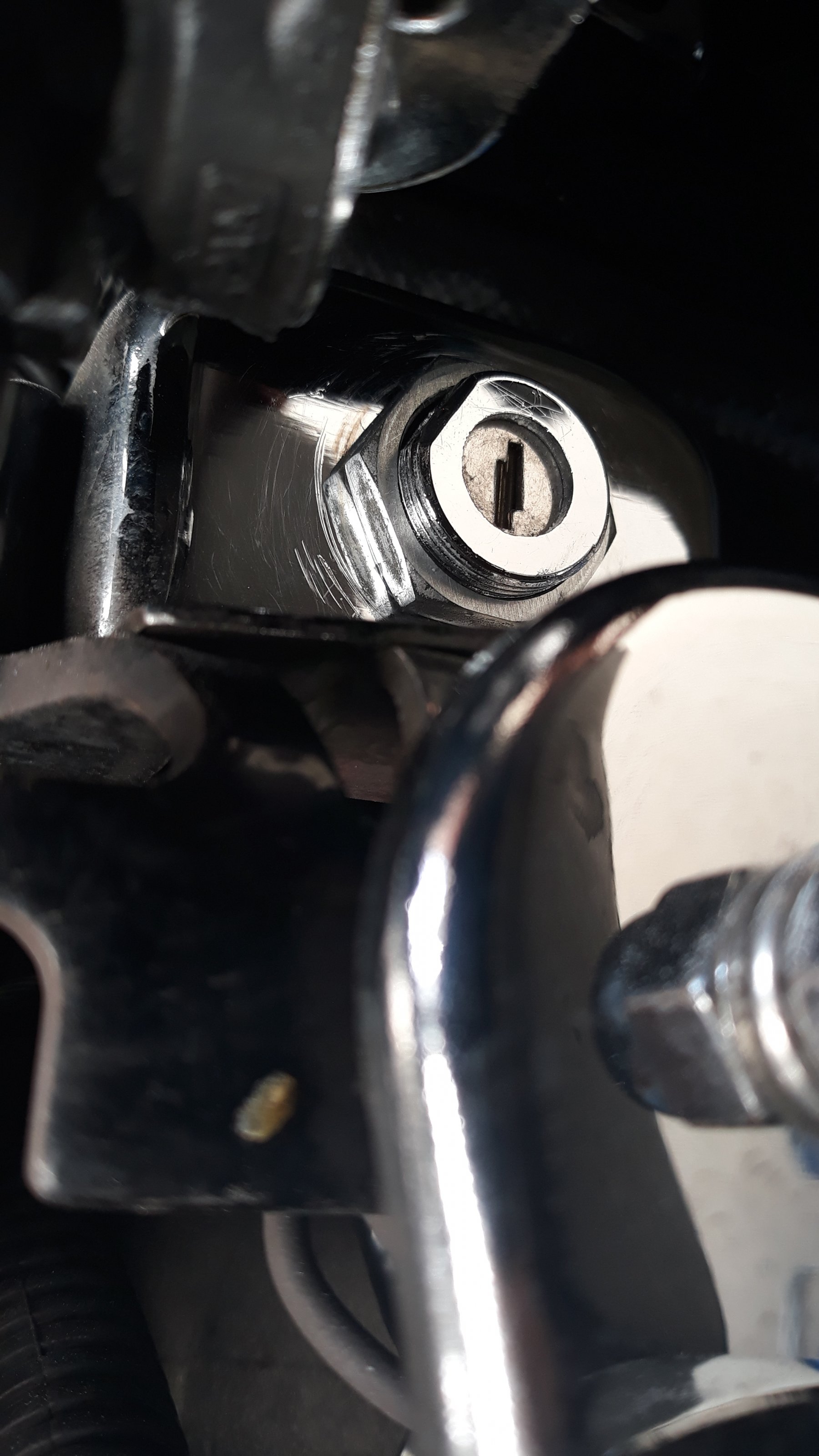

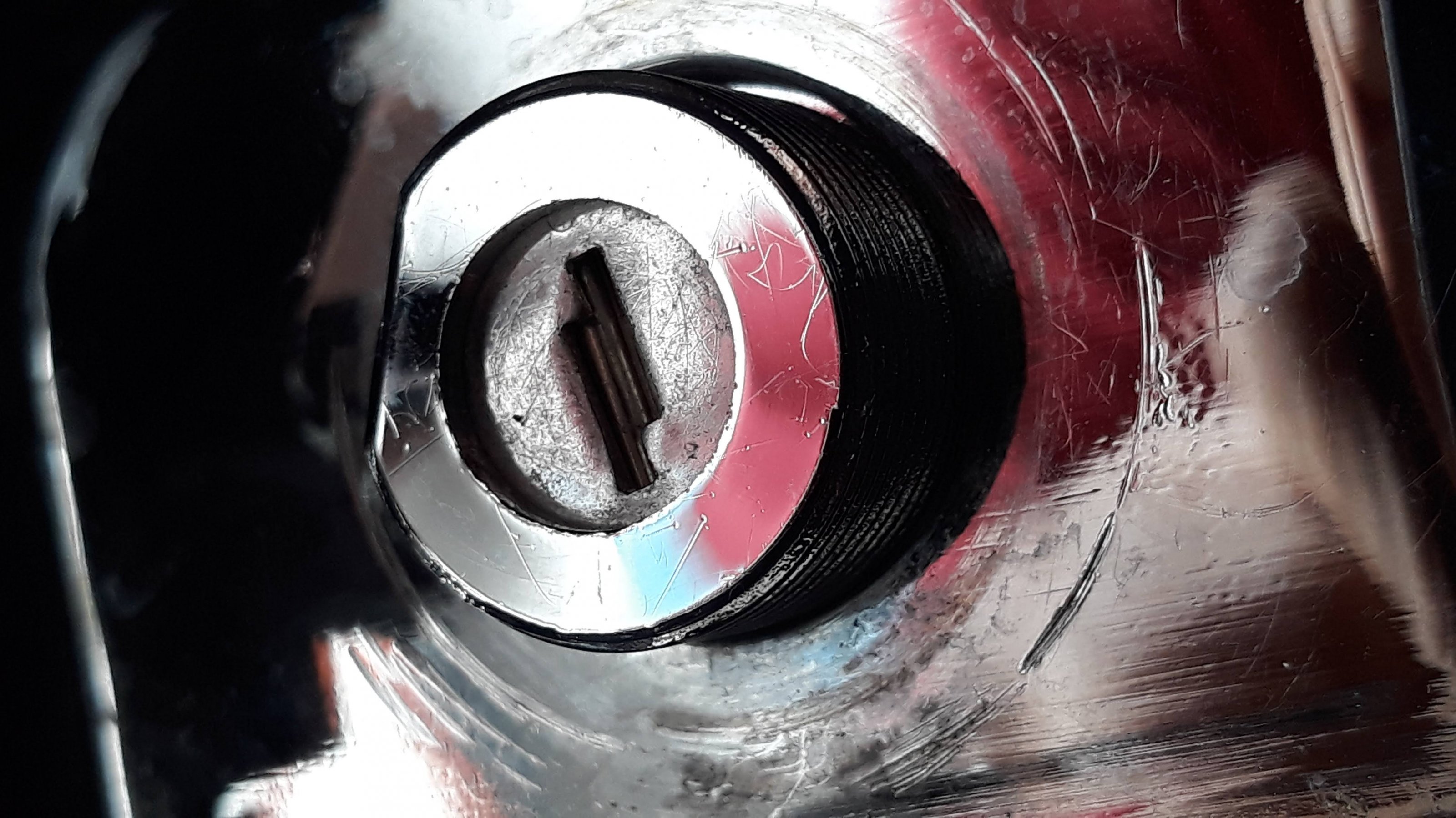

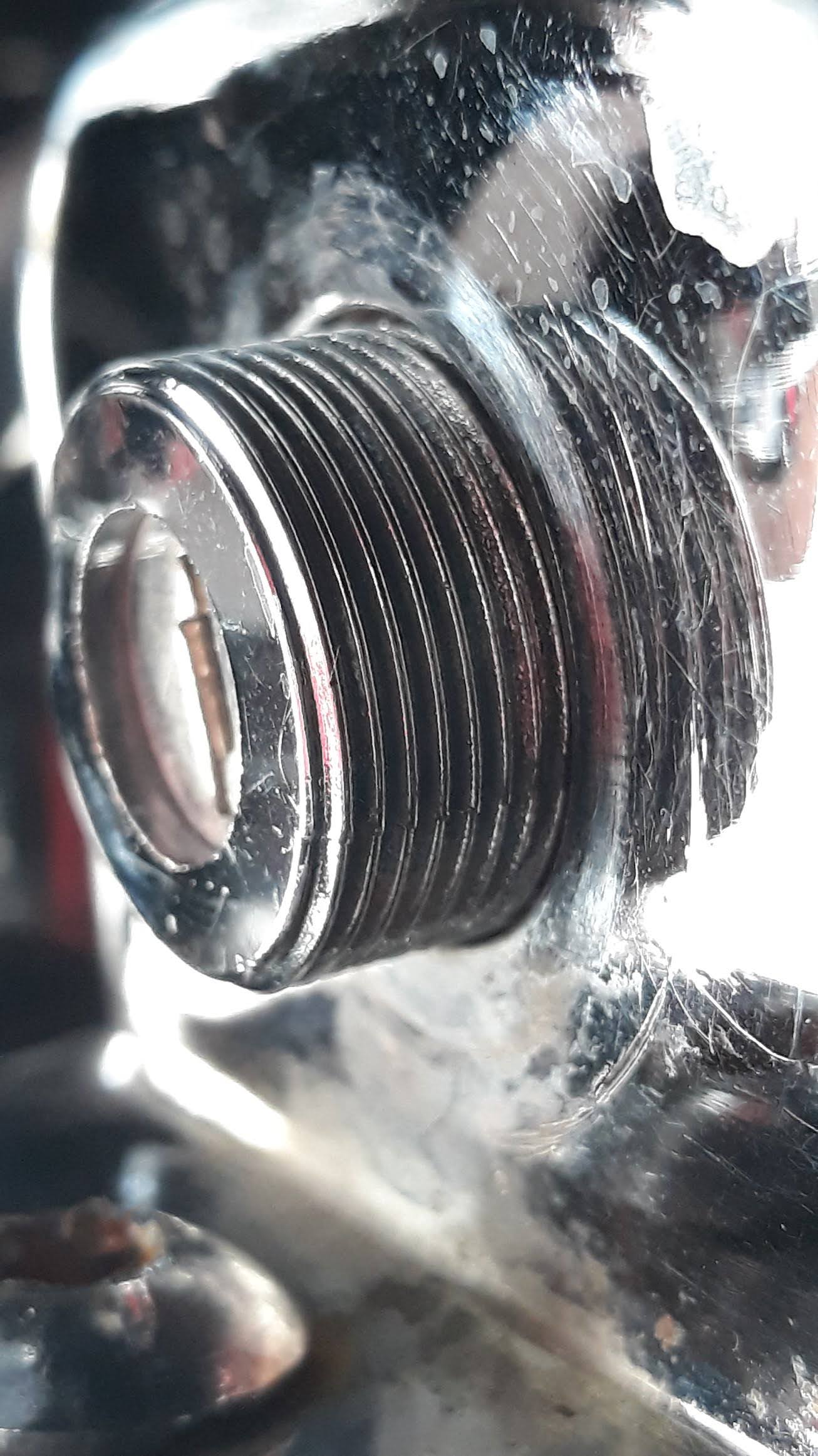

....ich hab noch 2 Fotos
der Durchmessser vom Gewinde ist 18,5 mm

Beim Gewinde dürfte es sich um Zollmaß handeln, entweder UNEF (Unified National Extra Fine) 3/4", mit 1.270mm Steigung (20Gang/Zoll), o.a. um UNF (ohne Extra ;)), mit 18Gang/Zoll und 1.587mm Steigung. Miss mal nach, dann kann ich mal schauen, was ich habe. Bzgl. der H-D Mutter: Du schriebst, die sei zu lang. M.W. ist die aus Zink gefertigt u. verchromt, da könnte man locker Material unten abnehmen, um sie auf die richtige Länge zu bringen, ohne daß da hinterher großartig Korrosion auftritt.

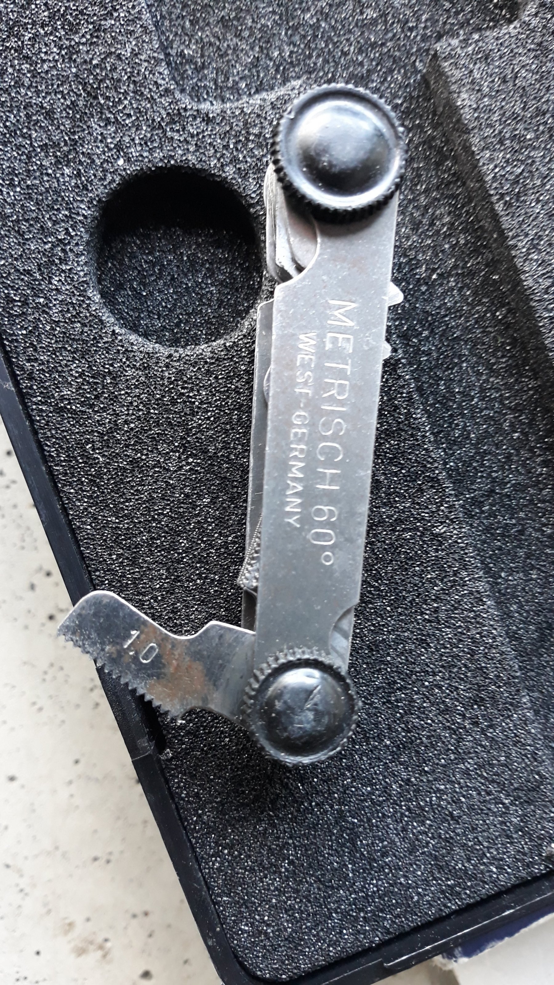

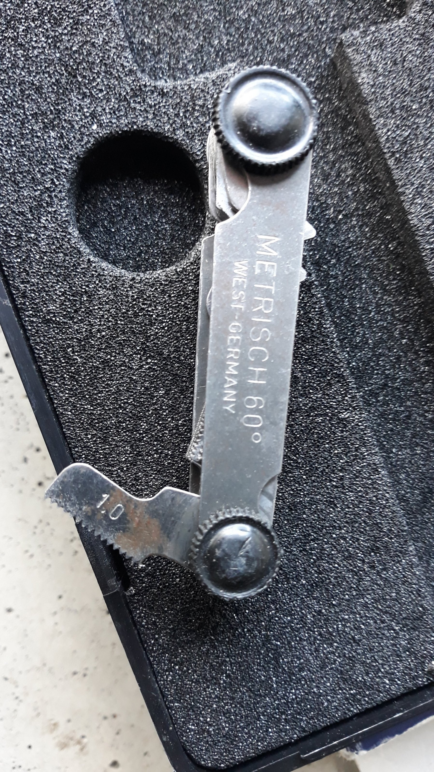

habe erst heute eine Gewindelehre bekommen,
das Gewinde ist Metrisch 1,0

MZ, Moto Guzzi und Aprilia hat eine Mutter flach M19x1.
Gibts für ca 1,70.-€ bis 2,50.-€
Den Rest macht ggf. Lochtite mittelfest falls 0.5mm Spiel zu gross ist

Noch eine andere Idee: vielleicht findest du bei Briefkastenschlössern was passendes? Die habe ähnliche Muttern. Und die Schlösser gibt es in unterschiedlichen Größen.

so, habe die Mutter bekommen, passt, Zündschloß ist wieder fest.
Zwar nicht so wie Original, aber man sieht die Mutter sowieso nicht
Vielen Dank an Alle die mit Ihrem Input geholfen haben

Ein Roller Händler in Renningen in seiner Kruschtelkiste,
Wo ich dem erklärte was ich brauche, der ist zielstrebig zu der Box, 2x geschüttelt, langt rein,
und holt die Mutter raus.....passt
