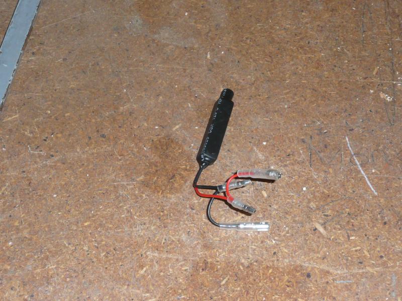

wenn du einen Wiederstand verbaust müßte es gehen.Habe bei meiner S pro Blinker einen verbaut. Waren bei den Rizomablinker dabei , bei meiner GS mache ich das auch noch, nur mit anderen Rizomablinkern.Ist ganz einfach ,nur dazwischen klemmen und gut is. Bin auch kein Elektro-Schraub-Meister:D:D:D:D.

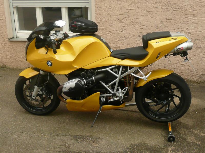

OT aber das S-Heck sieht richtig klasse aus. Ist eh ein hübsches Mopped, wie ich finde
