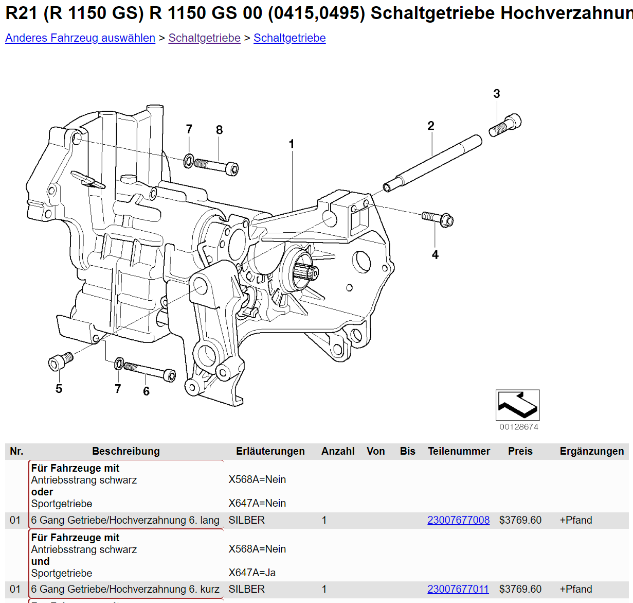

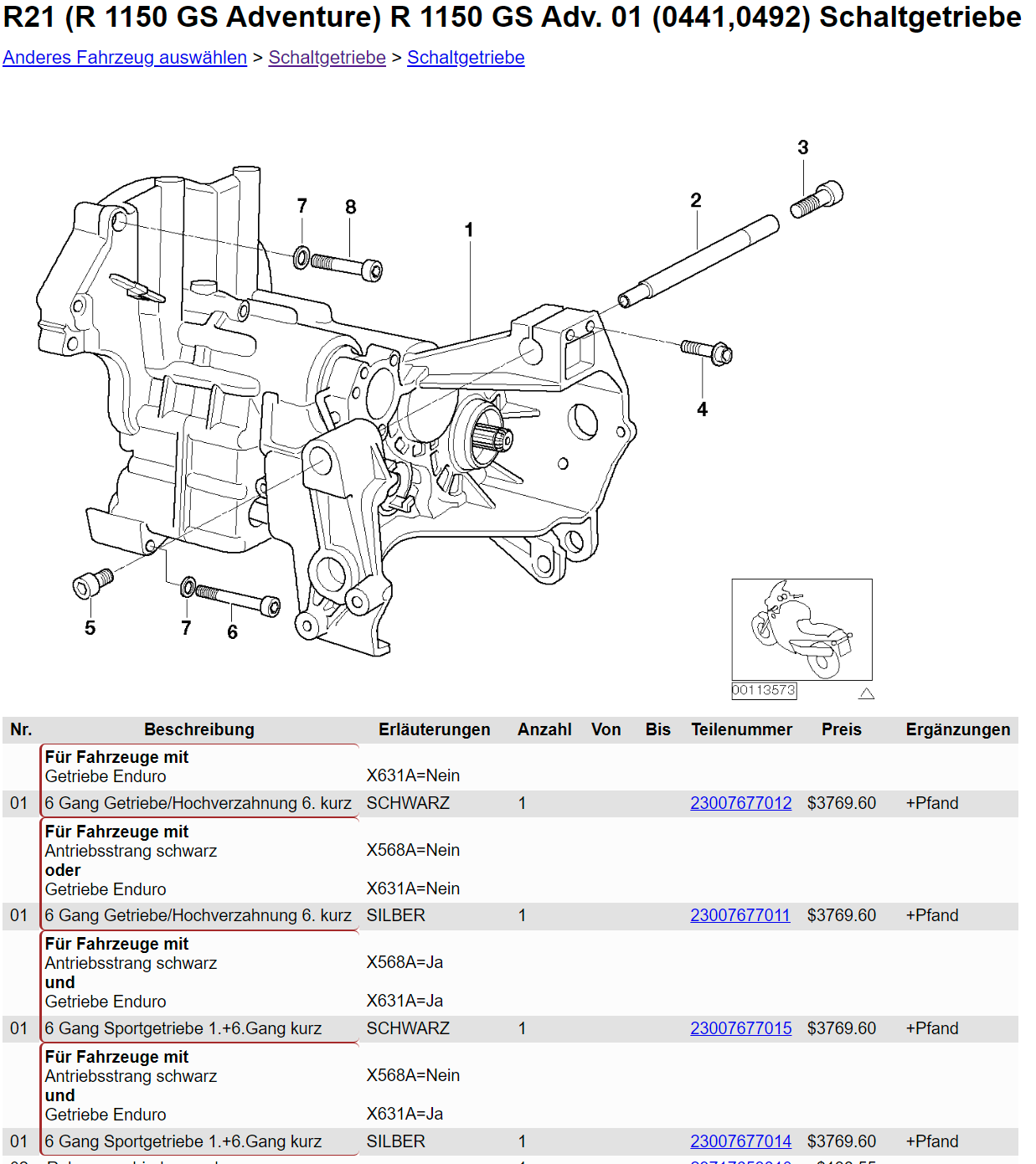

Der kurze 6te ist ein normaler 6ter mit sinnvollem Drehzahlsprung.
Der lange 6te ist ein drehzahlreduzierender Overdrive mit großem Drehzahlsprung.
BMW-Sprech:
erster lang, sechster lang = Standard
erster lang, sechster kurz = Sport
erster kurz, sechster kurz = Enduro

Hi
Stimmt. Das war ein Freudscher.
Also nochmal: Normal ist das, was ungefragt geliefert wird. Bei den 1150 war das der "Schongang", also der lange 6-te.
Ursprünglich gab es dazu auch ein eigenes FID das statt "6" ein "E"(economy) anzeigte.
Anscheinend fiel zu vielen Kunden auf, dass der an langgezogenen Steigungen nix taugt und alle orderten den "Sport".
Beim ersten der GSA ist es klar. In allen anderen Getrieben gibt es den "normalen Ersten" und nur bei der GSA - auf Wunsch - den kurzen ersten. Also "normal" und "kurz". Der Sprachgebrauch "lang" und "kurz" führt eben dazu, dass niemand weiss was eigentlich der (geplante) Normalfall war.
Hab' ich jetzt die Verwirrung komplettiert?
