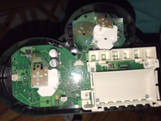

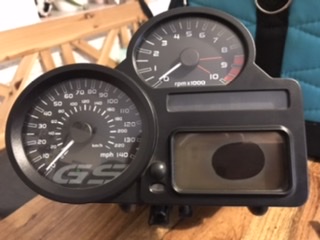

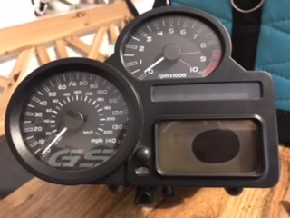

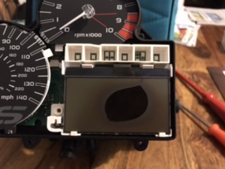

Schlechte Nachrichten: Das Ersatz Kombiinstrument ist auf dem Versandweg verloren gegangen.

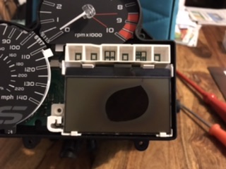

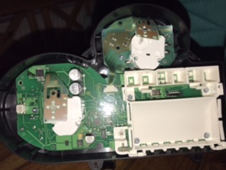

Also habe ich heute das möglicherweise defekte Kombiinstrument ausgebaut und vorsichtig geöffnet. Soweit so gut.
Tachoblätter runter und soweit man das sehen konnte, eine makellose Platine, keinerlei Korrosion oder Spuren von Wasser. Dann wollte ich noch hinter dem Display gucken, ob da such alles i.O. ist und als ich das aus seiner Halterung entfernen wollte, ist es dann passiert: Das Display ist gerissen!
Mitten durch das Display ein feiner Haarriss um den herum sich sofort ein großer, hässlicher Fleck gebildet hat...
Ich habe es dann wieder zusammen gebaut und verschlossen und ein paar Tränen vergossen:
Jetzt brauche ich wohl erst recht ein Neues...
Dabei bleibt immer noch die Frage offen, ob ein Neues dann keine Probleme hat...

Auch mein Beileid (wirklich), jedoch haettest Du das Ding doch besser erst aufgemacht, wenn sein Defekt durch Probetausch erwiesen gewesen waere.
Nun ist es saubloed gelaufen und es kann Dir zu allem Ueberdruss noch widerfahren (Du ahnst es sicher), dass der Fehler ausserhalb des Instrumentes liegt. Bewahre das (jetzt) defekte trotzdem gut auf, denn eventuell kann man das LCD noch von einem anderen intakten wechseln um den Gang zum Computer des Dealers zu vermeiden.
Allerdings ist bei den LCD grundsaetzlich meistens Vorsicht angesagt, da die Anzeigen oftmals nur mit Leitgummis kontaktiert werden und bereits geringste Verschiebungen der Gummis zu ausgefallenen Segmenten fuehren. Ich weiss aber nicht, ob das im konkreten Fall zutrifft. Aber dass sie aus Glas bestehen, duerfte jetzt klar sein.
Kopf hoch und "neuen" Tauschersatz bestellen.

Update: Heute kam das neue gebrauchte Ersatzkombiinstrument.
Vorher war ich noch mal eine Runde mit dem alten Kombiinstrument gefahren und es hat wieder funktioniert, so wie die letzten beiden Tage schon. Bis auf das zerstörte LCD natürlich.
Ich habe mich erst gefragt, ob ich besser das Display aus dem Neuen in das alte Kombiinstrument verpflanze und damit meine Kilometerstände etc. behalte, aber ich habe mich dann dafür entschieden, das Neue einzusetzen und nicht zu riskieren, daß ich beim Ausbau des LCDs aus dem neuen gleich wieder kaputt mache.
Also alles umgebaut und bei der Gelegenheit den schon seit einer Weile bereit liegenden LED Hauptscheinwerfer mit eingebaut. Dann Zündung an und voilá... naja, es wurde Licht und überall blinkte es.
Es blinkte natürlich der deutlich höhere Kilometerstand (ich dachte allerdings der würde nur blinken, wenn der Stand im Kombi niedriger ist), es blinkte Fuel, der Benzinstand wurde gleich null angezeigt, es blinkte das gelbe Dreieck, es blinkte das rote ABS Signal und es kam eine ESA Warnung. Service leuchtete auch auf.
Aber es leuchtete immerhin. ;)
Also mit Motoscan erstmal ESA deaktiviert, den Service Intervall zurück gesetzt und wieder Zündung.
Jetzt blinkte schon weniger, aber immer noch zu viel.
Also einige Kilometer zur Tankstelle gefahren und getankt. Bei der Gelegenheit festgestellt, daß die sonstigen Anzeigen funktionieren (RDC, Öl, Temperatur, Verbrauch...)
Nach dem Tanken war dann auch die Fuel Warnung weg. Aber die rote ABS Warnleuchte ist immer an...
Verbleiben also drei Probleme:
1. Die Gesamtlaufleistung blinkt fröhlich vor sich hin.
2. ABS leuchtet dauerhaft rot (ich habe nicht gecheckt, ob es funktioniert, aber mit dem alten Kombi tat es das ja)
3. Meine Reichweite wird total falsch angezeigt - 285km mit vollem 33l Tank - vermutlich, weil die Spendermaschine keine Adventure war? Anscheinend wird der Benzinstand im Kombi gehalten.
Der Weg zum :D ist also fällig, ich denke, mit Hausmitteln kann ich hier nichts weiter anpassen.
Und dann weiß ich natürlich noch nicht, ob jetzt nicht auch das alte Kombiinstrument wieder laufen würde, bzw. ob der eigentliche Fehler nicht sowieso woanders (ZFE?) liegt.
Aber so weit jetzt erstmal der aktuelle Stand.

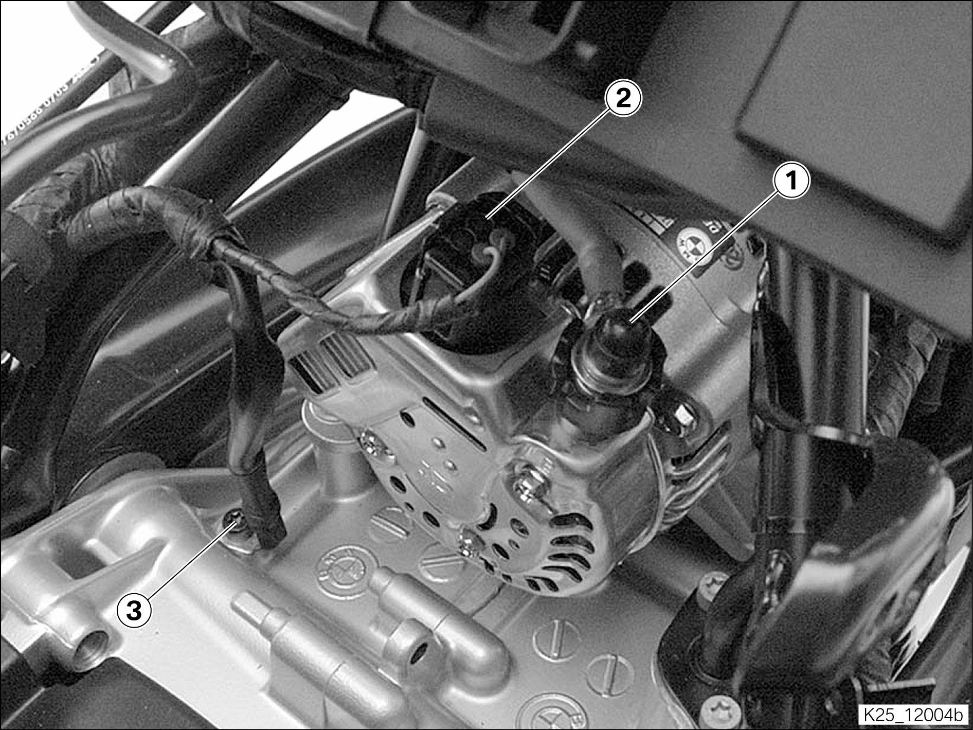

Wenn die locker ist passieren Merkwürdige dinge....
Position 3.
Linke Seite.
Hinter Lichtmaschine...
Wenn man da gut herankommt ohne das halbe Moped zerlegen zu muessen, schadet die Abarbeitung dieses Punkte sicher nicht!
Aber die Wahrscheinlichkeit fuer einen Fehler an der Stelle ist - so lange da noch keiner vorher daran herumgespielt hat - nicht sonderlich hoch.
