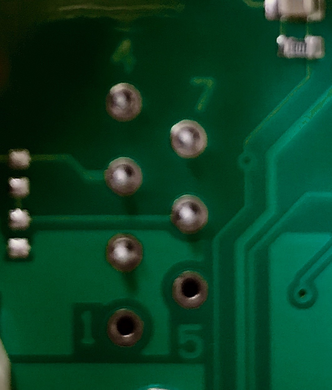

Ich habe heute mal ein offenes Kombiinstrument an die Maschine gehängt, um dieses durchzumessen.
Der aktuelle Zustand ist "Kombi tot", also sind die Messungen nicht auf den Normalzustand gemünzt.
Im offenen Kombi findet man sieben Pins auf der Platine, dort, wo der Stecker anliegt.
Zwei sind unbelegt.
Bleiben fünf.
An Pin 7 liegt ohne Zündung keine Spannung an, bei Zündung an, 11,30V und bei Motor an ca. 13-14V.
Das wird Zündplus sein.
Da sollten allerdings bei Zündung an auch schon 12,6V anliegen, denn das messe ich bei Ruhe direkt an der Batterie.
Hier ist also m.E. schon eine gewisse Schwäche, aber mit der neuen Batterie wird mir dennoch kein Fehler mehr in ZFE oder DME angezeigt.
Früher stand da immer Unterspannung drin.
Da ich bei Pin 2 und 3 jeweils 2,5V (mit und ohne Zündung) messe, dürfte das der Can Bus sein.
Aber da der Can Bus eh funktioniert, bringt mich das ja nun nicht weiter.
Als Masse hat mir jeweils der Rahmen gedient.
Fragen: Die beiden verbleibenden Pins, ist das nun Masse und Weckleitung oder Masse und Dauerplus oder ist das Weckleitung und Dauerplus?
Und müßte ich nicht an Dauerplus dauerhaft 12,xV haben?
So richtig bringt mich das nicht nach vorne, oder sehe ich das Offensichtliche nicht?

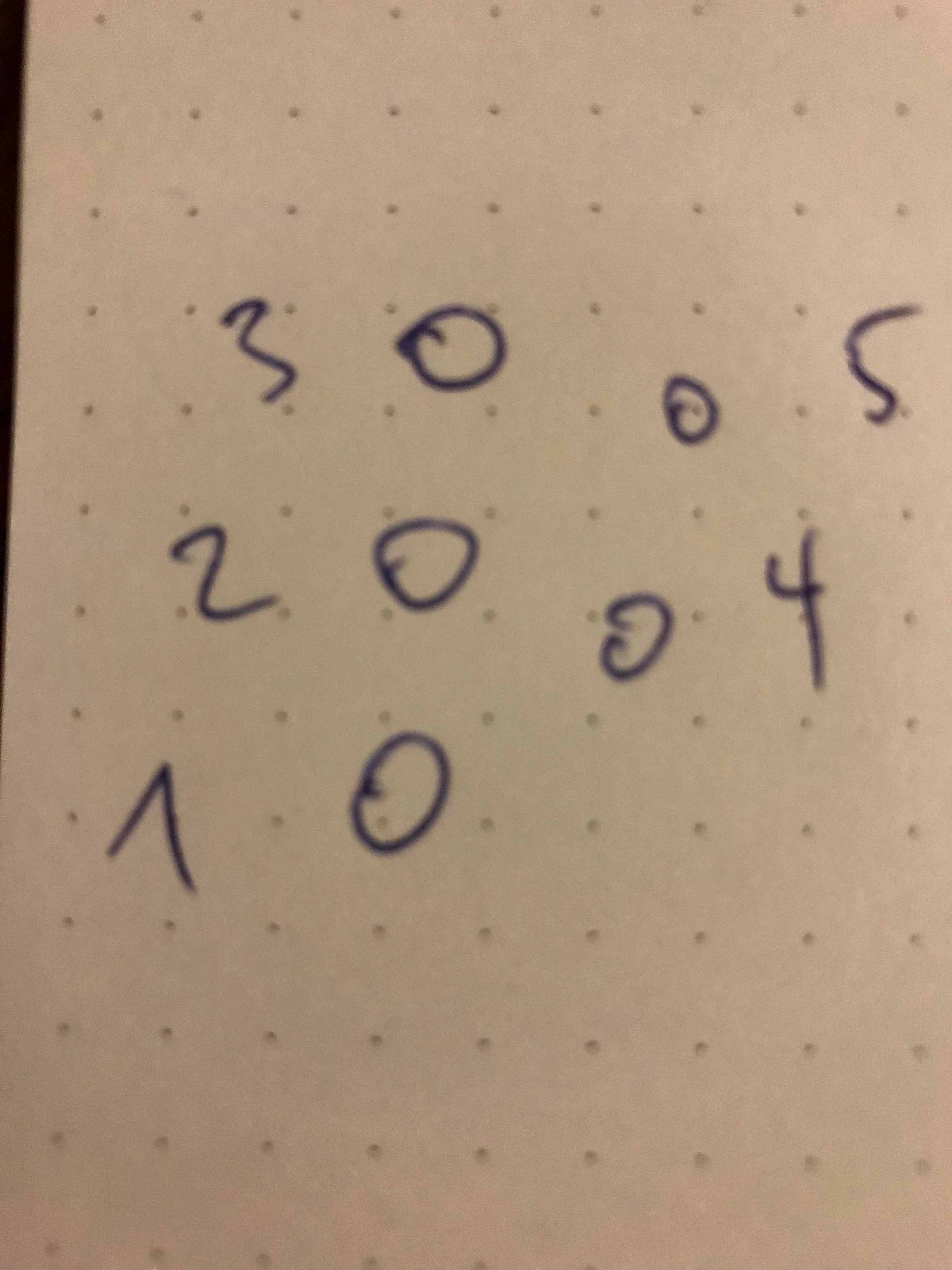

Wenn ich mit viel geistiger Verrenkung die Kabel am Stecker, wie auf dem Bild, das ich auf Seite 1 des Threads gepostet habe, als in der Platine steckend mir vorstelle, und das dann spiegele - denn ich schaue ja von der anderen Seite auf die Platine, dann komme ich auf unten stehende Pinbelegung.
Dann würde das mit dem CAN Bus auf 1 und 2 hinhauen. Aber die anderen Pin Belegungen aus dem Schaltplan würden nicht stimmen.
Im Stecker ist die 3, die auf dem Kombi links oben ist ein rotes Kabel Soweit gut. Dauerplus?
1 und 2 sind braun/weiss und schwarz/weiss, ok.
Aber: 5 ist ein braunes Kabel, also eigentlich Masse.
Und 4 ist ein grünes Kabel, also vermutlich Zündplus.
Wichtig ist zuerst einmal der Zustand von 3 und 4 (jeweils am Stecker, da ich die Platinenkontaktbezeichnungen nicht weiss). An 3 hat gegen 4 und gegen Masse gemessen immer die aktuelle Batteriespannung von + 12,x Volt zu liegen, egal ob Zuendung an oder aus. Wenn das nicht ist, hast Du den Fehler bereits gefunden, nur die Ursache noch nicht. Sollte eine dieser beiden Leitungen 3 oder 4 unterbrochen sein, geht's leider im Kabelbaum weiter.
Nach dem Schaltplan habe ich weder an 3 noch an 4 Strom gemessen, und zwar in keinem möglichen Zustand (Zündung an/aus/Motor). Strom (11.3V bzw. 13.xV) habe ich nur an dem Pin gemessen, der eigentilich nach dem Schaltplan die Weckleitung sein müßte. Da der aber dem grünen Kabel entspricht, scheint es richtig, daß da Strom läuft, denn nach meiner Logik ist grün gleich Zündplus.
Das ergäbe auf meiner Skizze unten folgende Belegung:
1 = CAN
2 = CAN
3 = Dauerplus
4 = WL oder Masse
5 = Zündplus
Das Problem wäre dann Pin 3 (rot), was auf der Platine Pin 4 wäre. Da habe ich tatsächlich nichts gemessen.
Da müßte dann Dauerplus sein. Und hier wäre dann der Fehler.
Dann müßte ich herausfinden, wo die Knotenpunkte dieses Kabels im Kabelbaum auf dem Weg von der Batterie zum Kombiinstrument sind und wie man da dran kommt. Puh.
Kann man mir hier noch folgen oder ist das jetzt sehr wirr? ;)
1 = CAN
2 = CAN
3 = Dauerplus
4 = WL oder Masse
5 = Zündplus
Korrektur
1 = CAN Kabelfarbe weiss-schwarz
2 = CAN Kabelfarbe weiss- braun
3 = Dauerplus Kabelfarbe rot
4 = Masse Batterieminus Kabelfarbe braun
5 = WL Kabelfarbe gruen-weiss, wenn da bei "Zuendung ein" eine Spannung liegt, ist das eben das Signal WL
Also ich finde Deine Fotographie des Steckers auf der ersten Seite deckt sich ganz gut mit den Angaben des Schaltplanes SLP2.2. Sowohl was die Kabelfarben als auch was die Pinzuordnung angeht. Mir ist nur noch nicht klar, wie herum der Stecker von unten auf der Platine steckt?
So herum
_ _ _ _o 1
4 o_ _o 2
5 o_ _o 3
6 o
oder so herum wie Du es gezeichnet hat.
_ _ _ _o 6
3 o_ _o 5
2 o_ _o 4
1 o
(obige _ _ _ Hilfslinien sind nur zum Erhalt der Formatierung, weil Leerzeichen von der Forensoftware weggebeamt werden)
Wenn jetzt Deine obige Handskizze IMG_0410.jpg stimmt (und nicht nur dann), muss an 3 Dauerplus liegen. Das musst Du aber auch sicherheitshalber und um Denkfehler auszuschliessen direkt am abgezogenen Stecker messen koennen (wenn da Pins im Stecker sind, wenn es Buchsen sind eventuell mit einer aufgebogenen Bueroklammer oder aehnlich nachhelfen). Selbiges gilt auch fuer Masse an 4, Das heisst, Du gehst mit der Pruefspitze ausserhalb des Steckers an irgendein Batterieplus und schaust, ob gegen Steckerpin 4 gemessen die Batteriespannung am Multimeter angezeigt wird. wenn nicht, ist die Masseleitung an 4 unterbrochen.
Wenn sich ergeben sollte, dass 3 kein Dauerplus hat, koenntest Du testhalber (aber mit aller gebotenen Vorsicht, man vertut sich da sehr leicht und dann raucht es ploetzlich an allen Ecken!) eine separate Leitung fliegend von Batterieplus an diesen Punkt des Instrumentes fuehren und sehen, ob es dann wieder "tut". Das waere der schlagendste Beweis fuer eine Unterbrechung an 3. Das sinngemaess gleiche gilt fuer die Unterbrechung in der Masseleitung (also mit separater Leitung Batterieminus an den Punkt des Instrumentes fuehren, der 4 im Stecker entspricht). Und dann Zuendung ein.
Aber wie geschrieben, muss immer und zweifelsfrei sichergestellt sein, dass die richtigen Messpunkte getroffen wurden, sonst wird's schlimmer als es war.
Fuer alles gilt: Vooorsicht. Ich will nicht an noch groesserem Elend schuld gewesen sein!
Viele Gruesse
Karl-Heinz

So, ich habe noch einmal gemessen und frei nach der Devise, wer misst misst Mist, wäre es jetzt super klasse, wenn die Schwarmintelligenz etwas zu den gemessenen Werten sagen könnte.
Vorab: Ich hoffe, ich habe jetzt endlich mit Karl-Heinz' Hilfe verstanden, wie die Pin Belegung möglicherweise ist.
Karl-Heinz und ich, wir sind uns zwar auch nicht ganz einig, aber nach dem, was ich Messe, drängt sich folgende Belegung auf:
Nach unseren Recherchen müsste (!) es so sein:
Pin 1 ist WL oder Dauerplus, wir wissen es nicht
Pin 2 ist CAN Bus
Pin 3 ist CAN Bus
Pin 4 ist Masse und
Pin 5 ist Zündplus
Warum glaube ich das?
Weil ich das hier gemessen habe:
An Pin 1: 1,3V bzw. bei Zündung an 1,3V
An Pin 2: 0.0V bzw. bei Zündung an 2.3V
An Pin 3: 0,0V bzw. bei Zündung an 2,5V
An Pin 4: 0,0V bzw. bei Zündung an 0,0V
An Pin 5: 0,0V bzw. bei Zündung an 11,5V
Alle Pins gemessen einmal gegen die Karosserie, bzw. gegen Pin 4
Jetzt drei Fragen:
1. Scheint das den Mitlesenden plausibel, daß die Pinbelegung so ist?
2. Welche Werte müßten korrekterweise an den Pins anliegen? Wer weiß das, wo kann ich das rausfinden/nachlesen?
3. Ist die Weckleitung irgend eine Leitung, über die Befehle laufen oder ist die Weckleitung eigentlich Dauerplus?
Wenn es kein Dauerplus gibt, sondern nur das Zündplus, dann wäre zumindest hier die korrekte Spannung vorhanden.
Wenn es aber Dauerplus gibt (Dauerplus = WL) und da liegen nur 1,3V an, dann dürfte hier der Fehler liegen.
Dann wäre der nächste Schritt, den Fehler im Kabelbaum zu finden, wo die Spannung verloren geht.
Ich weiß nicht, ob ich mir das zutrauen würde...
Robert

Franz Gans
Franz Gans
20.03.2008
6.346
Pin 2 ist CAN Bus
Pin 3 ist CAN Bus
Pin 4 ist Masse und
Pin 5 ist Zündplus
In der heutigen eMail von 18:03 Uhr von Dir an mich stand aber etwas erheblich anderes drin!
Ich kann das jetzt mittlerweile auswendig singen, wie die Belegung am Stecker X9001 aussieht (nicht auf der Platine!) und das deckt sich mit dem Bild von Dir, das auf der ersten Seite des Threads vorzufinden ist und es deckt sich sogar mit dem "falschen" Schaltplan, der aber bezueglich des Instrumentes und naher Peripherie - davon bin ich ueberzeugt - voll zurechnungsfaehig ist.
Pin 1 CAN-Bus, Messergebnis belanglos
Pin 2 CAN-Bus, Messergebnis belanglos
Pin 3 Dauerplus (Kl. 30, Kabelfarbe rot), Messergebnis 1,3 V
Pin 4 Batterieminus (Kl. 31, Kabelfarbe braun), Messergebnis 0 V
Pin 5 WL Messergebnis 11,x V, hier zunaechst ebenfalls von untergeordneter Bedeutung
Fuer mich steht fest, dass die Leitung zwischen Batterieplus und Pin 3 des Instrumentensteckers schadhaft ist. Nicht mehr und nicht weniger.
Viele Gruesse
Karl-Heinz
