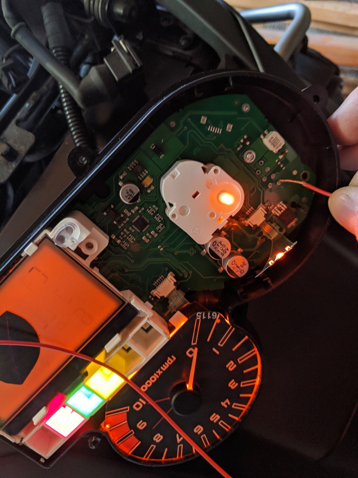

Heute habe ich mal, wie schon in Gedanken durchgespielt, ein Ersatzkabel direkt vom Batterieplus an den Dauerpluspol des Kombiinstrumentes gesteckt.
Aufbau etwa so: Das Kombi, das das kaputte Display hat, angesteckt, auf der Platine direkt am Dauerpluspol das Kabel, das vom Batteriepluspol kommt, drangehalten (mit einigermaßen ruhiger Hand. ;) ) und Zündung an.
Tadaaa!
Kombiinstrument geht an! Siehe angefügtes Bild.
Jetzt könnte ich das Ganze also selbst lösen, indem ich das Direktkabel zur Dauereinrichtung mache (natürlich dann das defekte Kabel kurz vorm Stecker abknipsen und das neue Dauerpluskabel direkt ran.
Daß das geht, weiß ich ja jetzt.
Aber ich weiß nicht, ob der nicht behandelte Kabelbruch in den Eingeweiden des Motorrads nicht doch noch Ärger machen wird.
Und ich müßte natürlich auch noch eine Sicherung ins neue Dauerplsukabel hängen. Was nehme ich da am besten? 10 Ampere oder ist das schon zu viel?
Alternativ halt von der Werkstatt den Kabelbaum reparieren lassen. Mit den entsprechenden Kosten.
Und ob die dann alle Schwachstellen finden/beseitigen weiß ich natürlich auch nicht.
Immerhin fallen ja auch gelegentlich mal die Heizgriffe aus (und zwar von Anfang an, also seit 2012, wenn man die Servicehistorie ansieht).
Was meint ihr?
