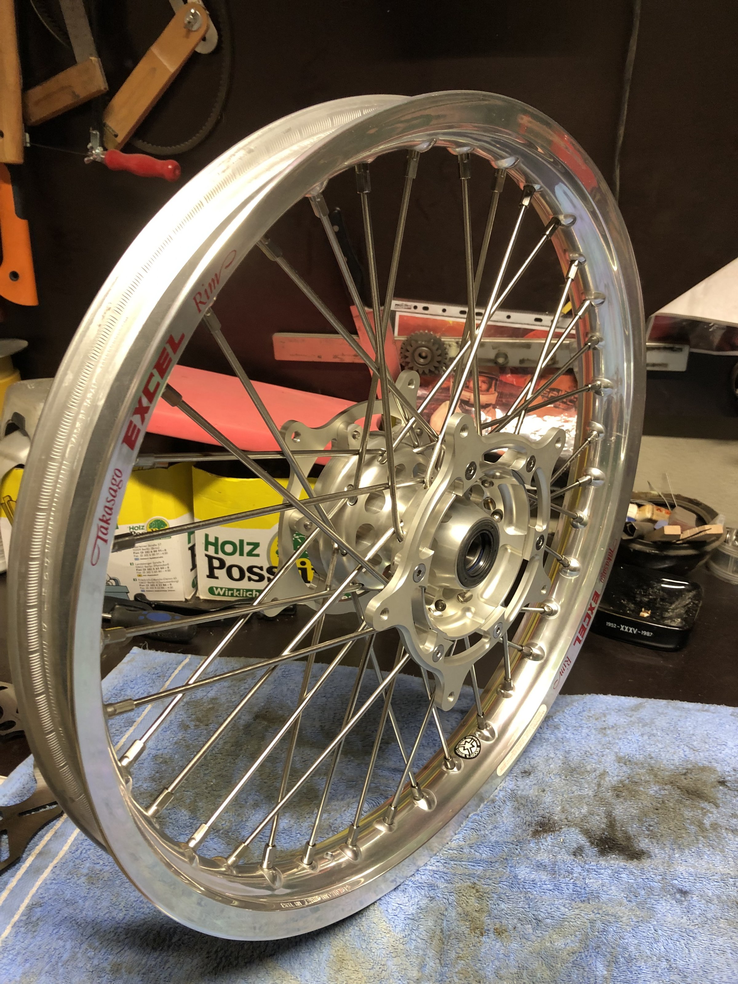

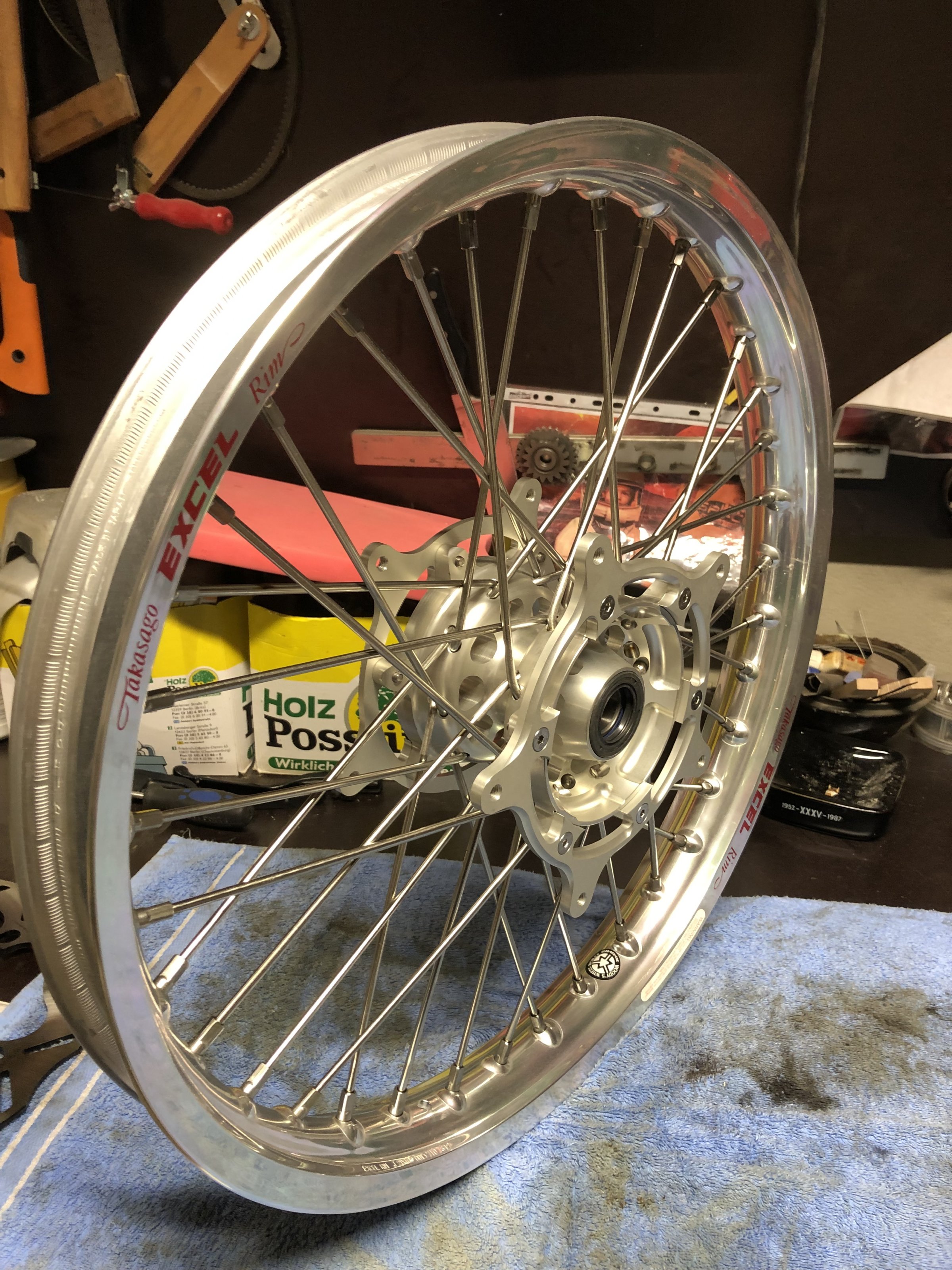

Hallo ich bin ebenfalls gerade an einem 21 Zoll Umbau dran. Hat jemand Erfahrung mit einer Excel Felge?

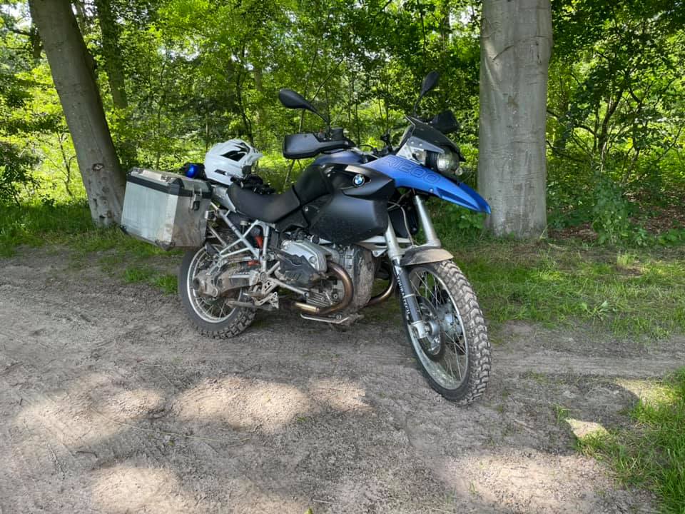

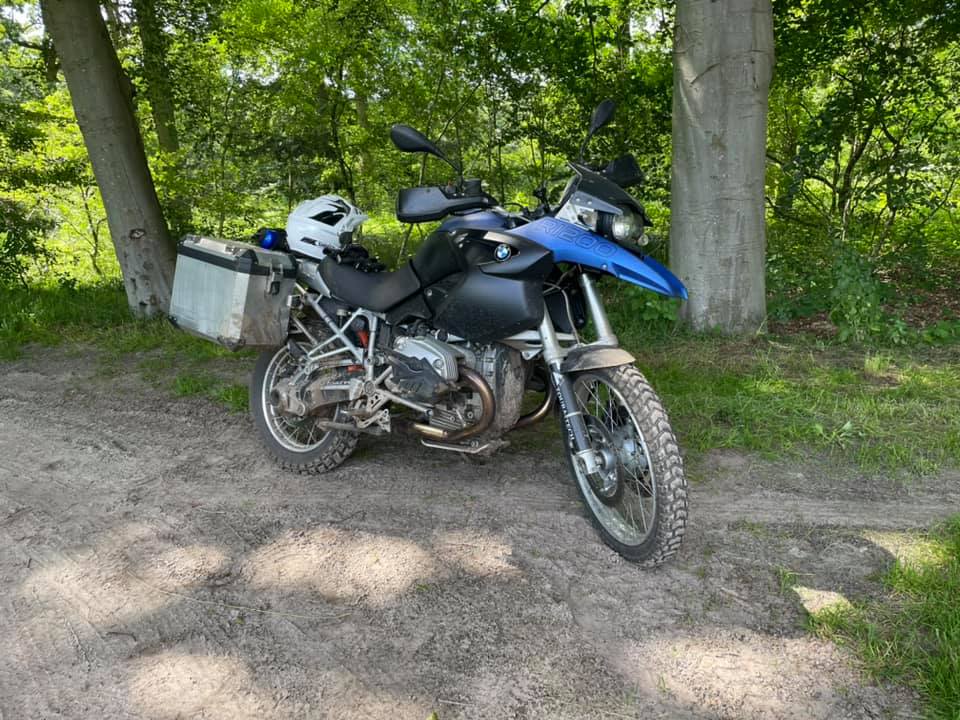

Schöner Umbau 21 und 18 Top. Ist Dein Motorschutz von SWT Sports?

excel vorne geht leider nicht. Zu wenig Platz an den Bremssätteln. Hinten geht es, aber nur bei der „alten“ 1200GS /GSA, mit den BMW Naben brauchst halt ne 40• Excel.
Baue die nächsten Wochen wieder einige 21/18 und 21/17 Radsätze, wenn noch Fragen einfach melden.

Hallo strauch-racing, hab es befürchtet. Sieht gut aus und taugt nicht. Wollt das gestern einbauen und siehe da die Bremssättel schleifen an den Speichen. Was für ein Mist. Stand so bei Woody nicht auf der Homepage. Da wird die Schadenfreude ja groß sein. Muss das erstmal sacken lassen und verdauen und schauen wie es weiter geht. Danke für Deine Antwort.

@MOLch, danke bin auch sehr zufrieden. Wobei ich mit ich doch Überlege ob ich hinten nicht lieber wieder auf 17" gehe und den Dämpfer der ADV einbaue. Für mehr Federweg und ein größeres Hinterrad bin ich gefühlt zu klein. Auch der geringe Abstand zum Dämpfer hinten stört mich ein wenig.
Genau, der Motorschutz ist von SWT. Passt super und funktioniert. Hab den an meiner HP2 auch dran.
Gut zu wissen das ein konventionelles 21" Vorderrad nicht passt, wollte mir nämlich auch als nächstes einen Excel Radsatz holen. Das Geld kann ich mir dann ja getrost Sparen.
