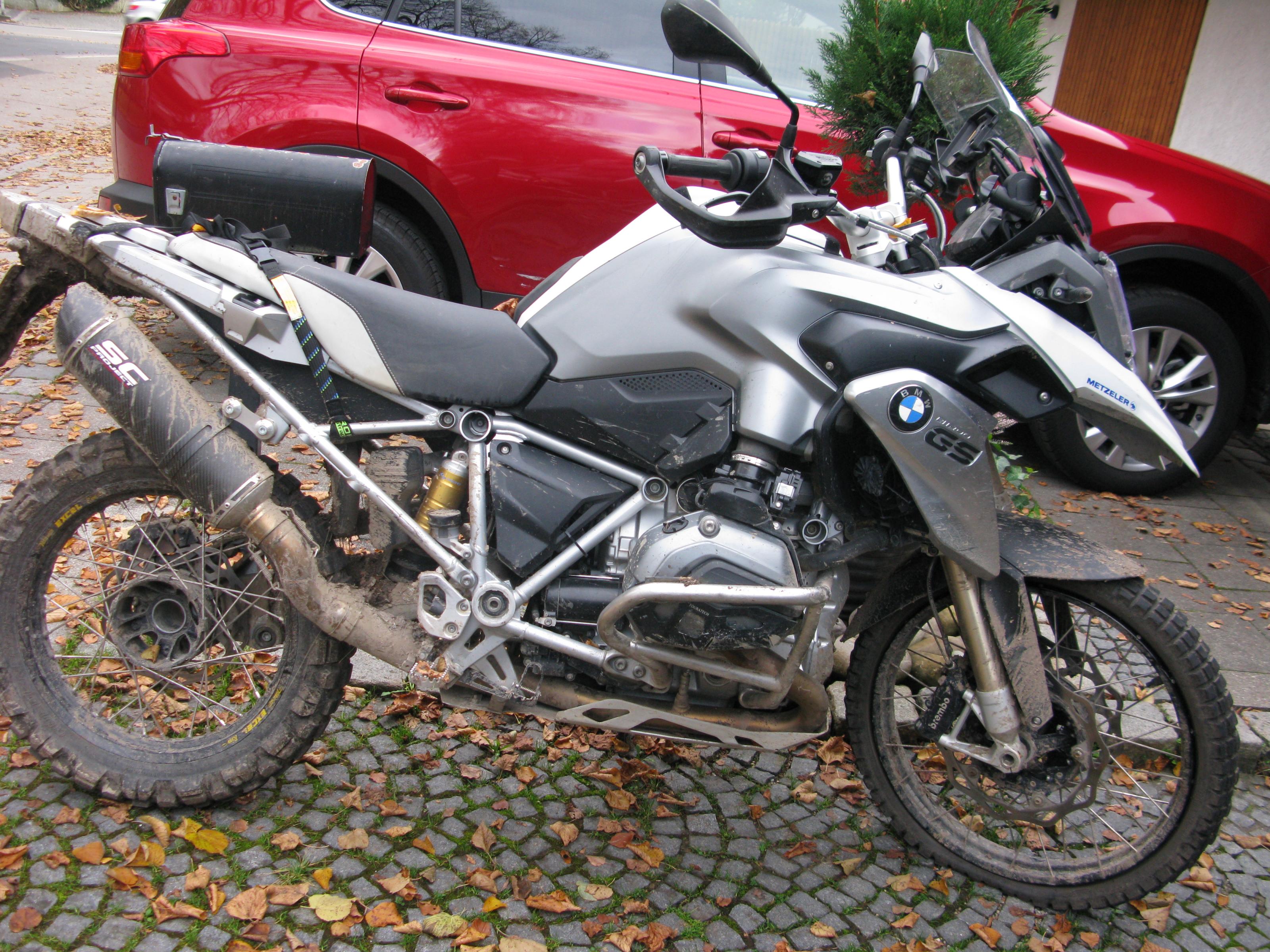

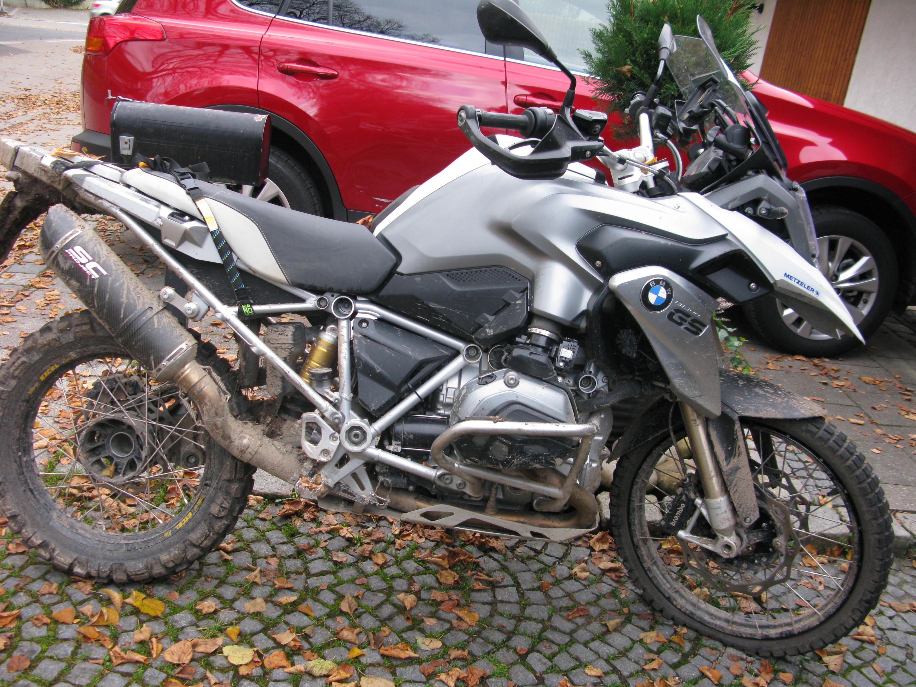

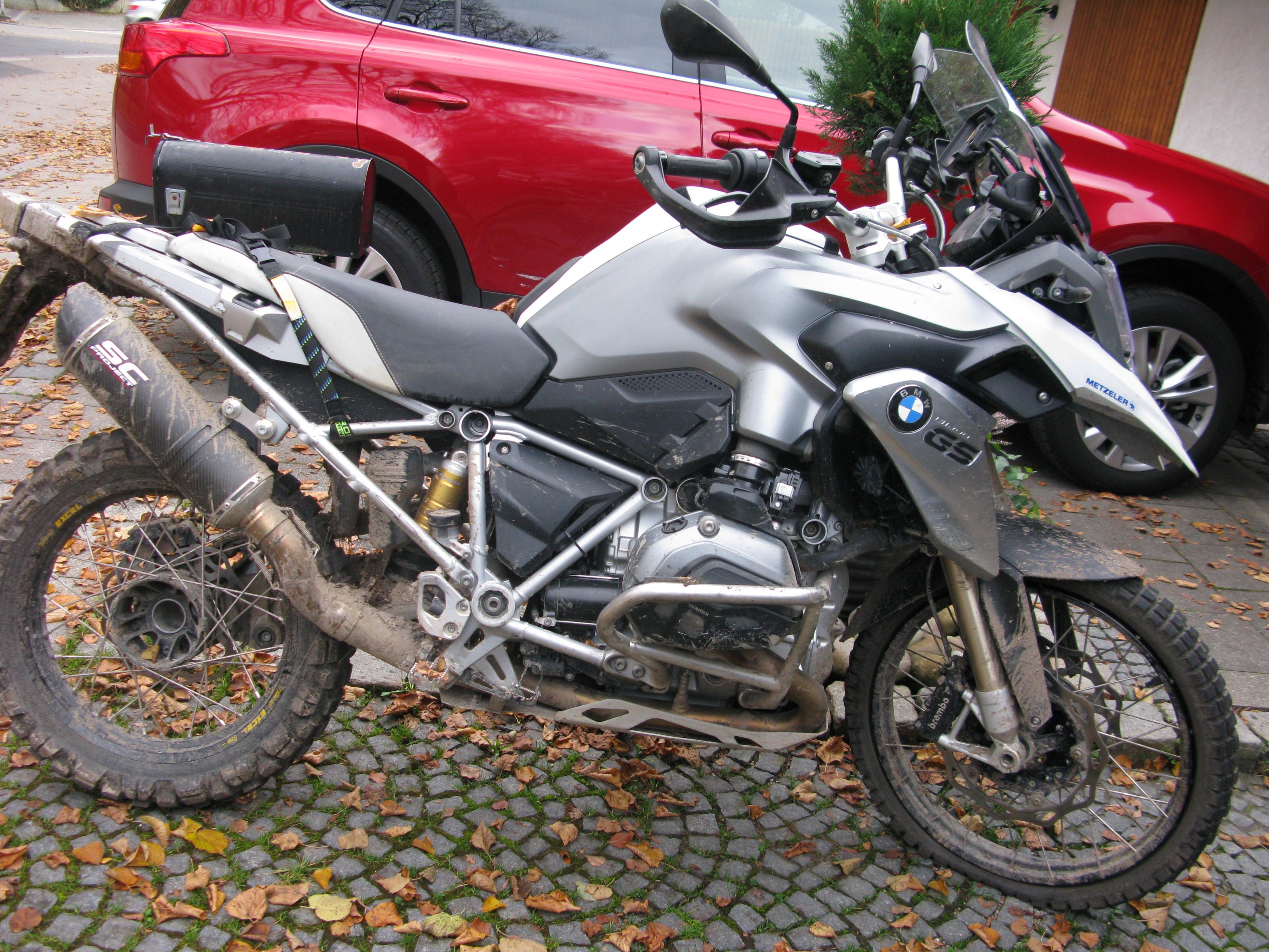

IMG_8116.jpg... hat lange gedauert, aber Wasserboxer und 21" geht auch!

Sieht aber ein bisschen platt aus Dein Vorderreifen, oder?
strauch-racing
strauch-racing
12.11.2009
33
München
R1200GS LC; Kohlenwerk; R1200GS; Fe550e; Speedbrain Rallye Evo1; G450X; GG 300e; Vertigo TT300i
... kann passieren,
TKC ist halt nicht besonders Dick!
Ging auch ohne Luft noch 20km
