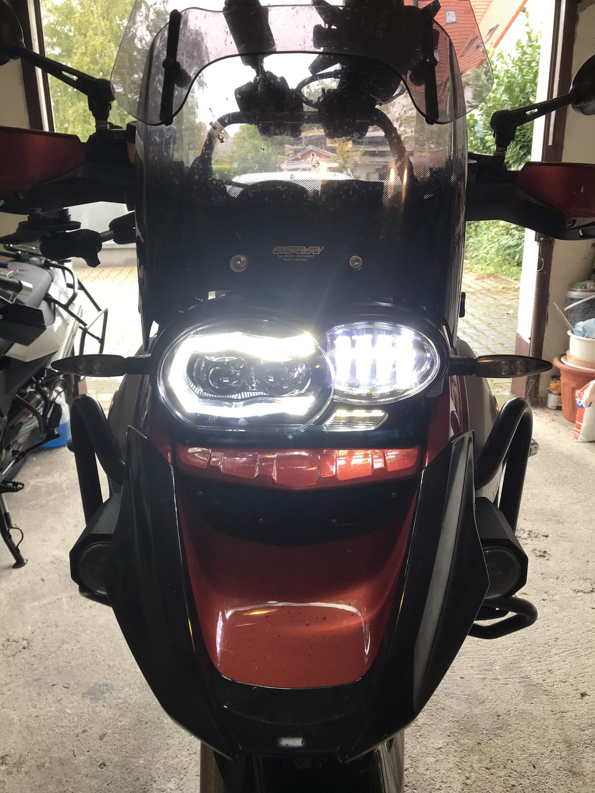

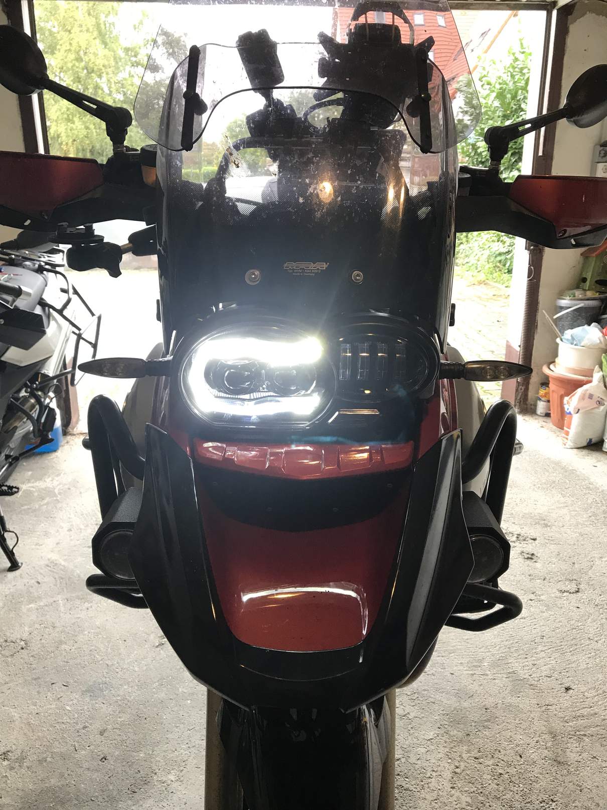

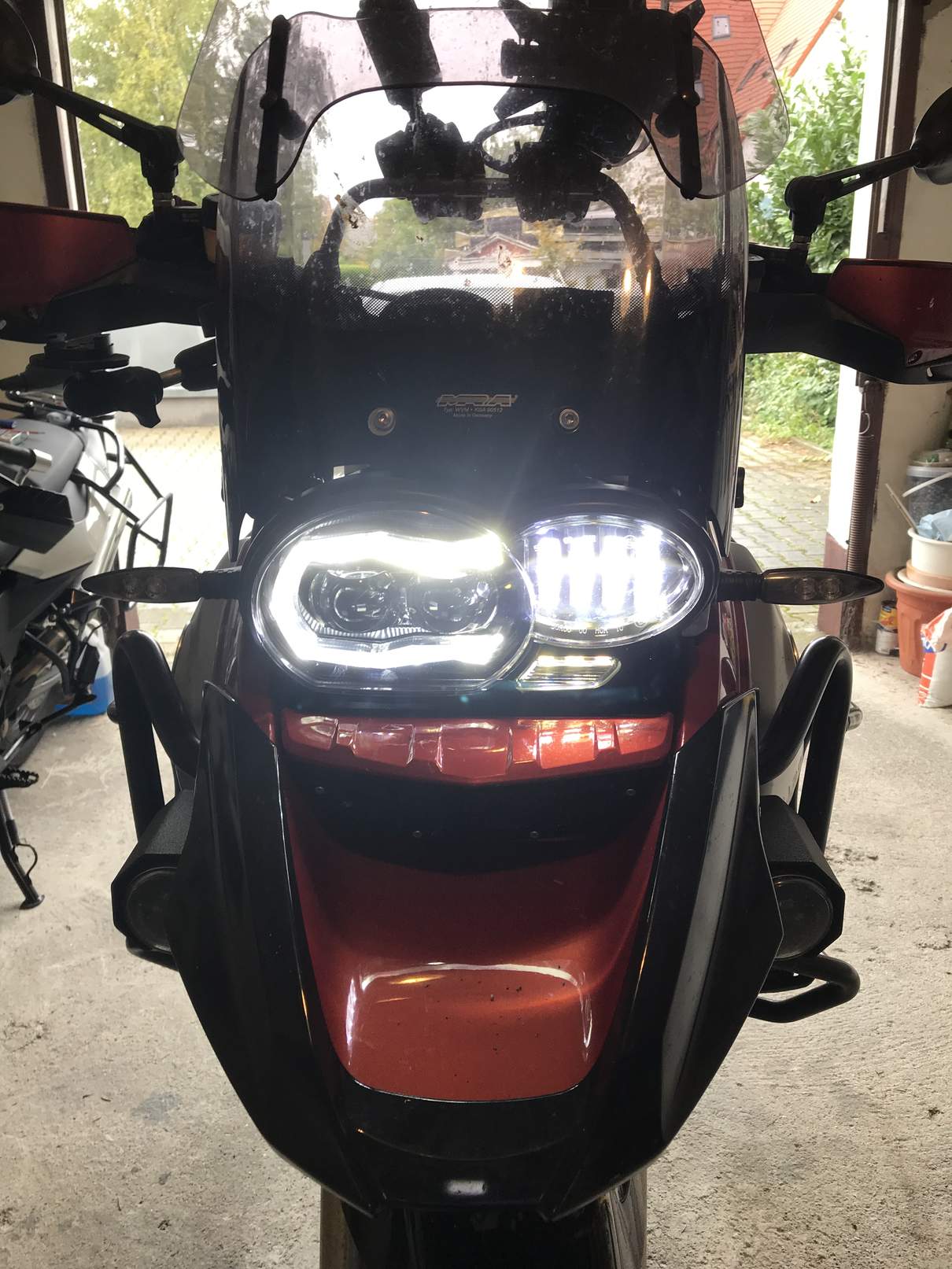

Den Sinn kann ich Dir erklären, wenn er auch zunächst banal erscheint.
Ich habe meinen GS Scheinwefer (das ganze Teil) komplett gegen eine LED Einheit ausgetauscht.
Bei der LED Einheit übernimmt nun das "Hufeisen" die Funktion des Stand- bzw. Parklichtes. Entspricht aber leuchtkraft- und größentechnisch dem Tagfahrlicht bei neueren GS (siehe Bild). Da wie eben erwähnt bei mir das "Hufeisen" dem Standlicht entspricht, ist zusätzlich noch das LED Abblendlicht an, sobald ich das Motorrad an mache. Dieses kann ich eben nicht schalten kann, weil nicht vorgesehen. Deshalb überlege ich mir, ob ich das ohne größere Probleme separat schalten kann. Muss ich sicherlich nicht, wäre aber ein "nice to have".
So sieht es aktuell aus, wenn "nur" das Standlicht bzw. Parklicht an ist:
und so, wenn das Standlicht & das Abblendlicht (das ist nun das rechte Licht) an ist.
Aus diesem Grund meine Überlegung - Wenn bei einer LC das Hufeisen als Tagfahrlicht reicht, sollte es das doch bei mir auch tun.
