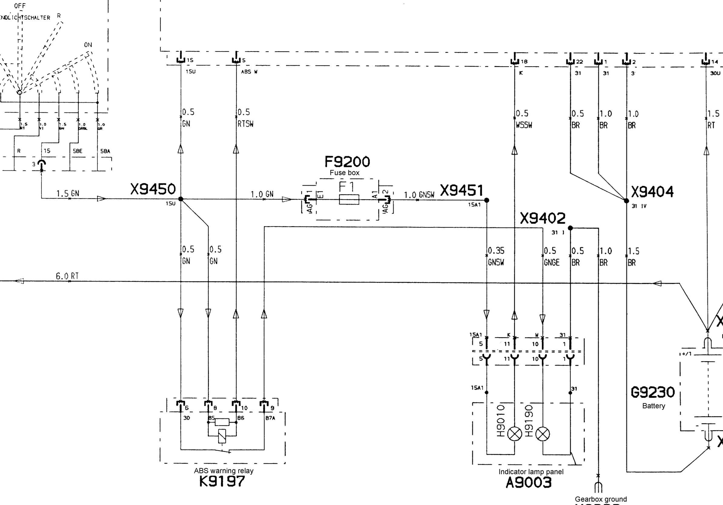

Die beiden ABS-Warnleuchten haben leider das selbe Design, auch in den Schaltplänen gibt es keine Unterscheidung.
Anbei ein Ausschnitt aus einer englischsprachigen Quelle (hoffentlich rechtlich ok) für 1150GS Bj 2000.
Eine Leuchte wird über das Relais und Klemme ABS_W angesteuert, die andere Leuchte direkt aus der ABS-Einheit Klemme K. Die Funktion dieser beiden Ausgänge ist mir nicht bekannt, ist aber sicherlich unterschiedlich.
Aufgrund der Drahtfarben kann sicherlich eine Zuordnung erfolgen.
