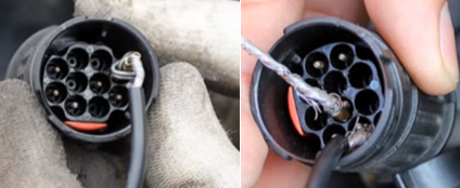

Im Internet habe ich ein Video gefunden. Hier soll man diese beiden PINS verbinden ... hat das schonmal jemand gemacht?
Ich habe das jetzt gemacht, wenn ich die beiden PINS verbinde passiert nichts obwohl beide PINS vorhanden sind. Lege ich von dem einen PIN direkt gegen Masse so funktioniert es. Nur wenn ich die Zündung dann erneut einschalte ist das selbe Problem wieder da ... sie blinken im Wechsel.

Da ist alles Beschrieben auf Gerds Seite. ..
powerboxer.de/bremsen/348-4v-absii-fehlerspeicher-retzen

Geh vor wie bei Gerd beschrieben.
Das Frühjährliche Wechselblinken lösche ich so auch immer wieder mal...

Hallo .... also ich habe es gelöscht bekommen. War das ABS II denke ich da großer runder Diagnosestecker.
Habe dies mit hilfe der Anleitung hin bekommen, danke.
