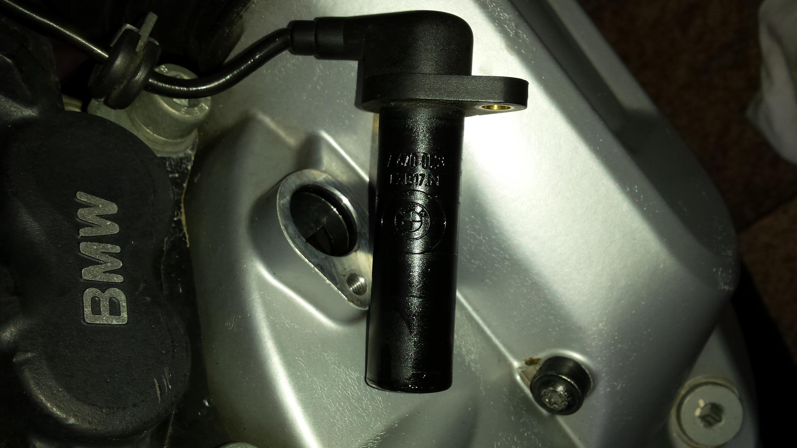

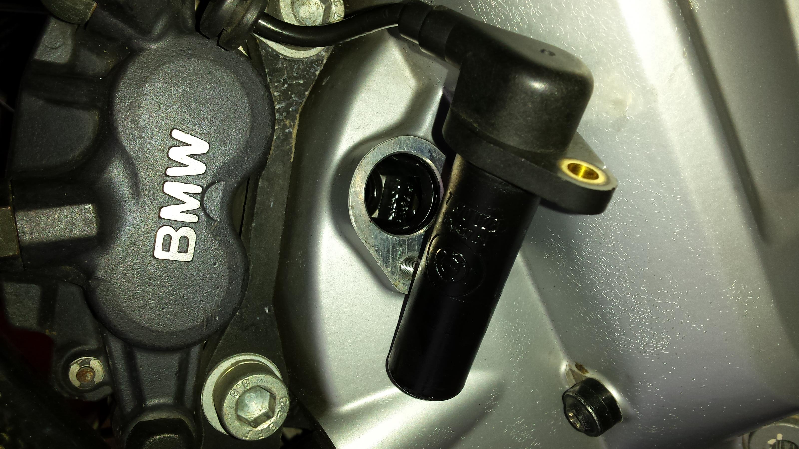

danke Larsi,
habe gerade nachgemessen. Der Abstand beträgt glatte 1mm. Welche Möglichkeiten hane ich denn, diesen Sensor einzustellen. Habe 2 Aufnahmen gemacht.20160102_153912.jpg20160102_153922.jpg
gruß Ferdi
Larsi
Larsi
10.07.2007
32.818
hast du denn probleme??
mein wert gilt für ABS2, dort wo der wert wichtig ist.
bei i-ABS (erstes integral-ABS) darf der abstand größer sein, bzw wurde nicht besonders eingestellt.
deine bilder sehen mir nach i-ABS aus, wenn das stimmt kannst du alles so lassen.

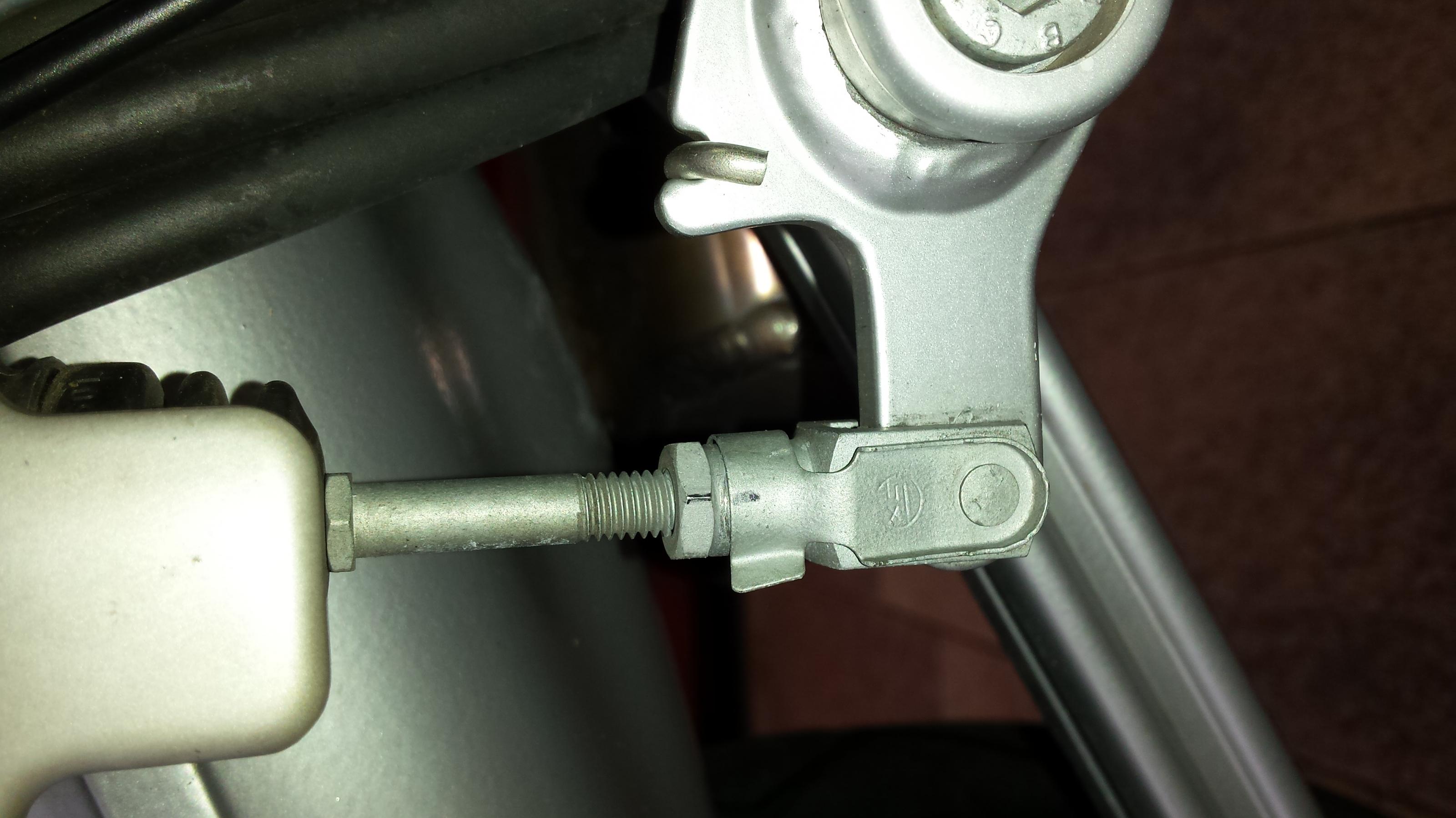

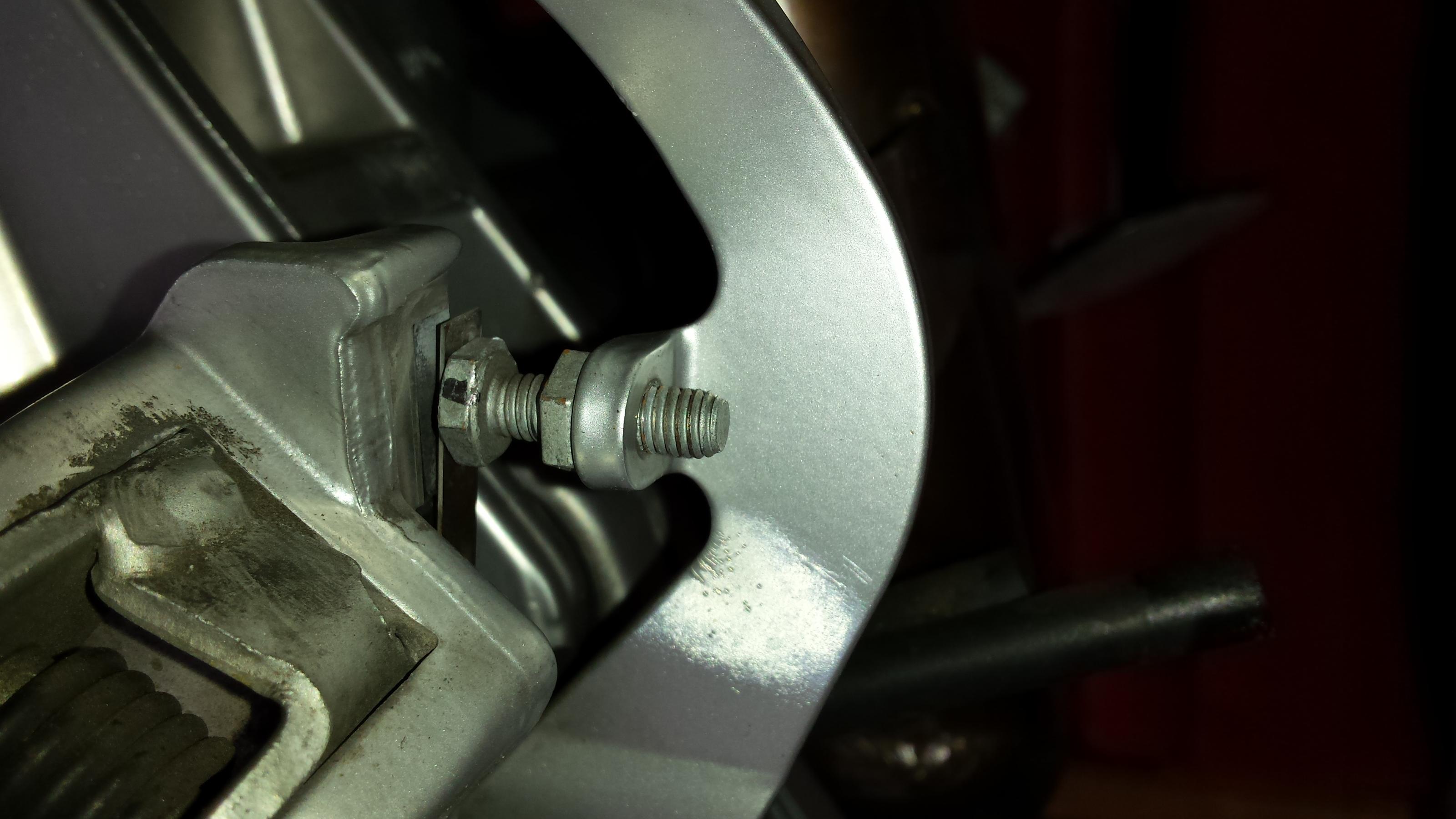

Hallo Edgar,
danke für den Tipp.
Ist ja sehr interresant. Ist es denn auch bei der Fußbremse so, denn an der Fußbremse habe ich auch viele Verstellungen vorgenommen.
Als ich den Fehler noch löschen konnte, Zündung aus und wieder ein, ist der Fehler nur bei der Fußbremse aufgetreten. Die Handbremse konnte ich ohne Probleme stark benutzen.
Jetzt bleiben die beiden roten ABS Lämpchen immer an. Der freundliche kann auch den Fehlercode nicht mehr löschen. Der Fehlercode lautet: Radkreis hinten Druck zu hoch Drucksensor im Steuergerät siehe Ausdruck Tester. (Der Druck lag bei 35,3-40,0 Bar, bei mehreren Versuche) Habe gerade noch mal die Fußbremse angeschaut. Meines erachtens geht das Bremslicht über den Fuß- Federschalter ziemlich früh an. (nur Zündung an) Ich habe aber auf jeden Fall in der Vergangenheit an den beiden Schrauben gedreht. Wie und was, weiß ich leider nicht mehr.:cry: Habe halt zuviel ausprobiert.
Wenn Du das aber bestätigen kannst, mit dem Fußbremsschalter, werde ich Veränderungen testen. Wie auch immer, Lämpchen zuerst an oder später nach Druckaufbau an?? 20160103_110802.jpg20160103_110818.jpg
Grüße Ferdi
hoechst
hoechst
26.03.2009
2.181
CH Gossau SG
R1200GS, K1100LT
Beim Fussbremshebel muss auch der Bremszylinder berücksichtigt werden. Du musst auch einen LEERWEG beim Bremsen haben, das sogenannte Schnüffelspiel. Sonst geht der Bremsdruck nicht zurück oder nur verzögert. Und du hast bei sofortigem Einsatz der Bremse keine Dosiermöglichkeit mehr.
Der Schalter wird erst eingestellt, wenn deine Position des Hebels für dich stimmt und der Leerweg am Hebel eingestellt ist. Dann erst der Bremsschalter, der nach einem Hebelweg von 0.5-1.0cm losgehen sollte. Sonst leuchtet es schon beim Parken deines Stiefels ohne Druck.
