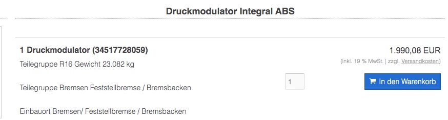

Abgesehen davon glaube ich den Preis von 1480€ bi BMW nicht ganz, denn der Teilekatalog sagt fast 2000 Euro.
Und soviel Rabatt ist unwahrscheinlich.
RH überholt die Motoren, tauscht die Drucksensoren und prüft die Steuerung, und ersetzt auch meines Wissens teile darin.

Der Preis für ein neues Integral ABS von BMW liegt nicht bei 2000€ sondern bei 1628€ Stand BMW Niederlassung Nbg / März 2022
Ich hab mit Prozenten letztendlich 1480€ bezahlt.

Hallo, es gab bei 4 befragten bzw. bei 4 nachgefragten Preisen nur einen Ausreißer. Das war BMW Bauer in Bamberg/Oberfranken. Der wollte tatsächlich die von dir beschriebenen 2000€.
Aber bei repräsentativ 3 weiteren angefragten Händlern ergab sich übereinstimmend ein Preis von inkl. 1628€ inkl. MWSt!!!
